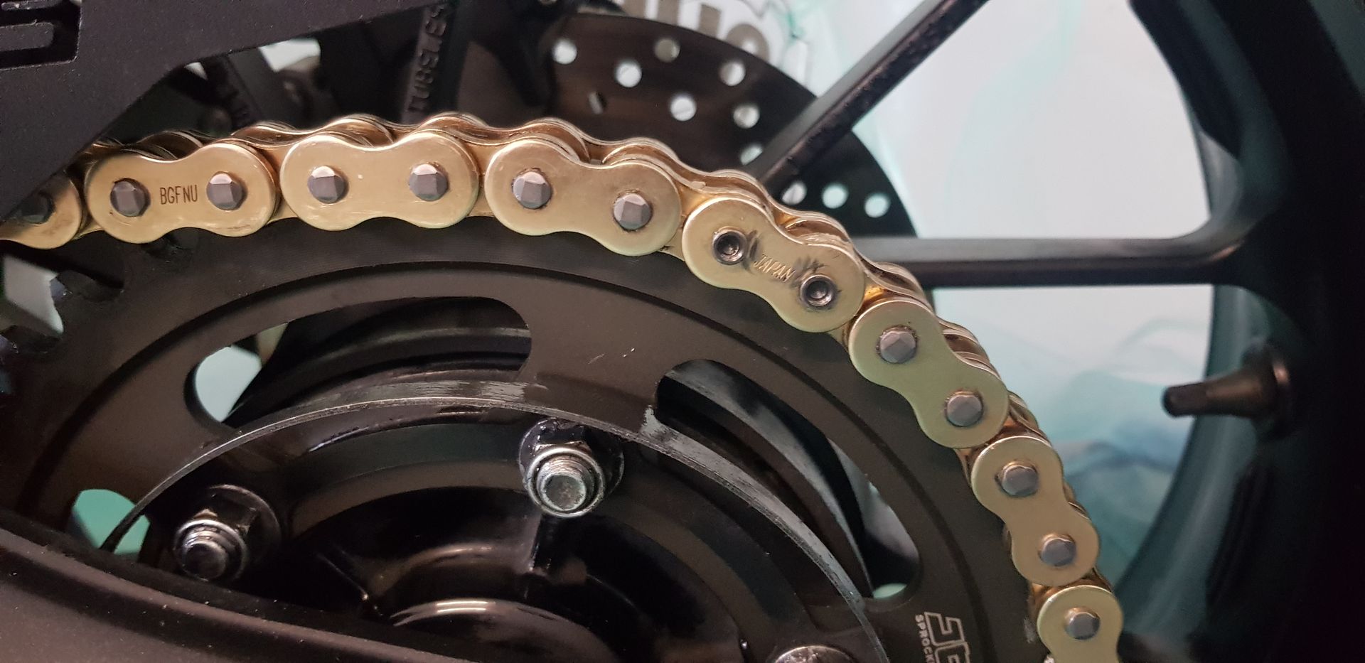

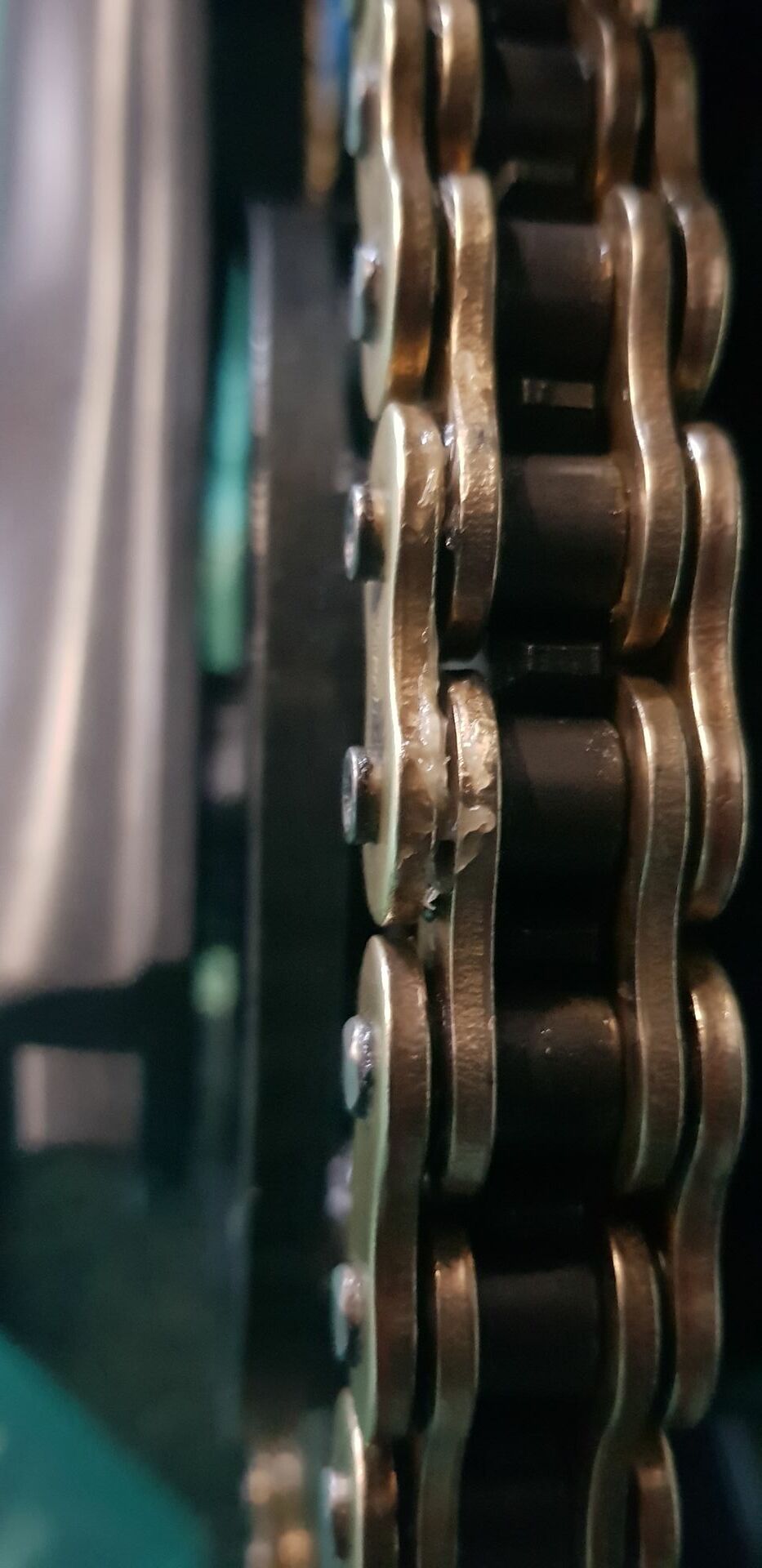

Heute meine Kettensatz montiert,stellte mir es schlimmer vor.
Getrennt und vermietet mit geliehenen Werkzeug.jetzt weiß ich nur nicht ob die Vernietung so reicht?
#36 Alles anzeigenHeute meine Kettensatz montiert,stellte mir es schlimmer vor.
Sieht gut aus, paßt. Mehr nicht sonst quetscht du die Lasche zu sehr.
#38 Alles anzeigensolange Du nicht zuviel Druck gegeben und die O-Ringe zu sehr gequetscht hast ist alles gut...
Normaler Weise reichen beim Nieten ca. 25Nm völlig aus.
25Nm bei Hohlnietschlössern, Vollniet schon etwas mehr.
