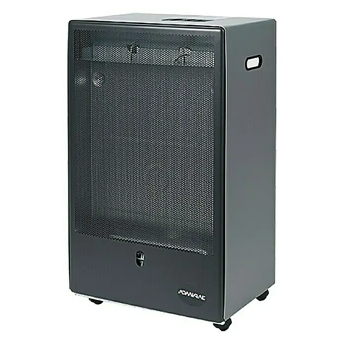

#10 Yipp, sowas nutze ich auch - funzt prima in Werkstatt und Garage.
Einziges aktuelles Problem: man bekommt - zumindest bei uns im Umkreis - keine Flaschen zu kaufen. Will sagen: vorhandene Flaschen bekommt man befüllt (im Tauschverfahren), aber neue Flaschen bekommt man nur bei ebay-Kleinanzeigen...
