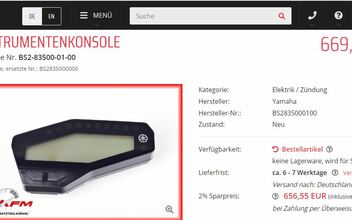

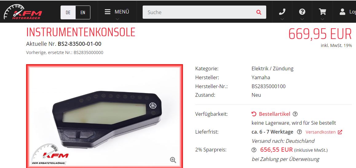

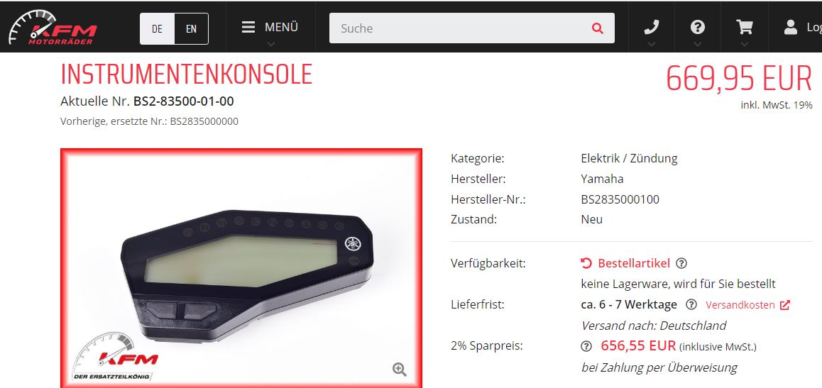

    Ich hätte da noch die Möglichkeit ein komplettes gebrauchtes Display (Kombiinstument) für die RN43 zu vermitteln Preis ca. 250,- EUR inkl. Steuer. Ordnungsgemäße Ware direkt von einem Händler. Stand heute, 27.08.2023 = verfügbar
    Anm.: Erst 2.900 KM, Gehäuse äußerlich beschädigt (Kratzer). Ein unbeschädigtes Gehäuse hast du ja - ggf. Gehäuse tauschen.
    Neupreis: ca. 660-750 EUR bei Yamaha OEM Nummer: BS2-83500-00 (BS28350000)
    Bei Interesse bitte PN an mich - Gruss Olaf
