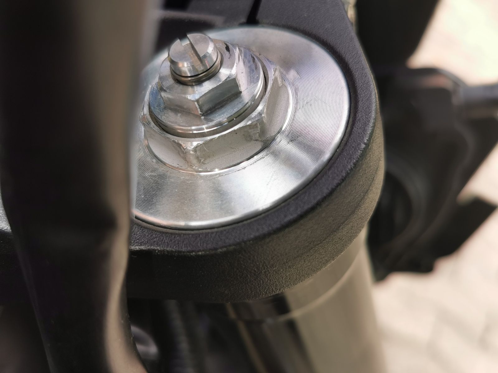

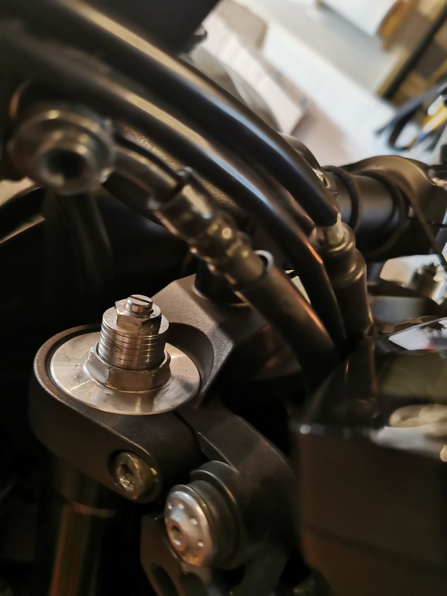

  • #125
    Ok
    Aber jemand hat die Gabel schon mal geöffnet. So wie die Verschlussdeckel der Gabel aussehen, war da schon mal jemand dran.
  • #126
    Das war ich als ich die Federn einbauen wollte :D, aber die Deckel gingen nicht ab und dann habe ich es einfach verschoben.
    Die Deckel waren noch nicht ab. :(

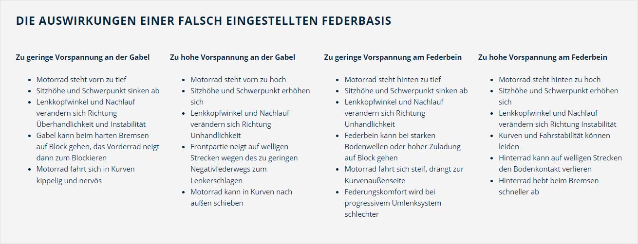

    Also ich könnt mich jetzt ja täuschen, aber ich könnt wetten, mit der Federvorspannung wird das Fahrwerk nicht „weicher“ oder „härter“ eingestellt, sondern lediglich wie weit die Gabel/Federbein einsackt wenn der Fahrer drauf sitzt, quasi der negativ und positiv Federweg.
    Einfach mal googeln, da gibt’s haufenweise Erklärungen, ist kein Hexenwerk.

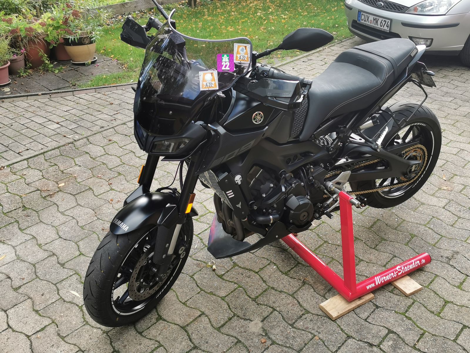

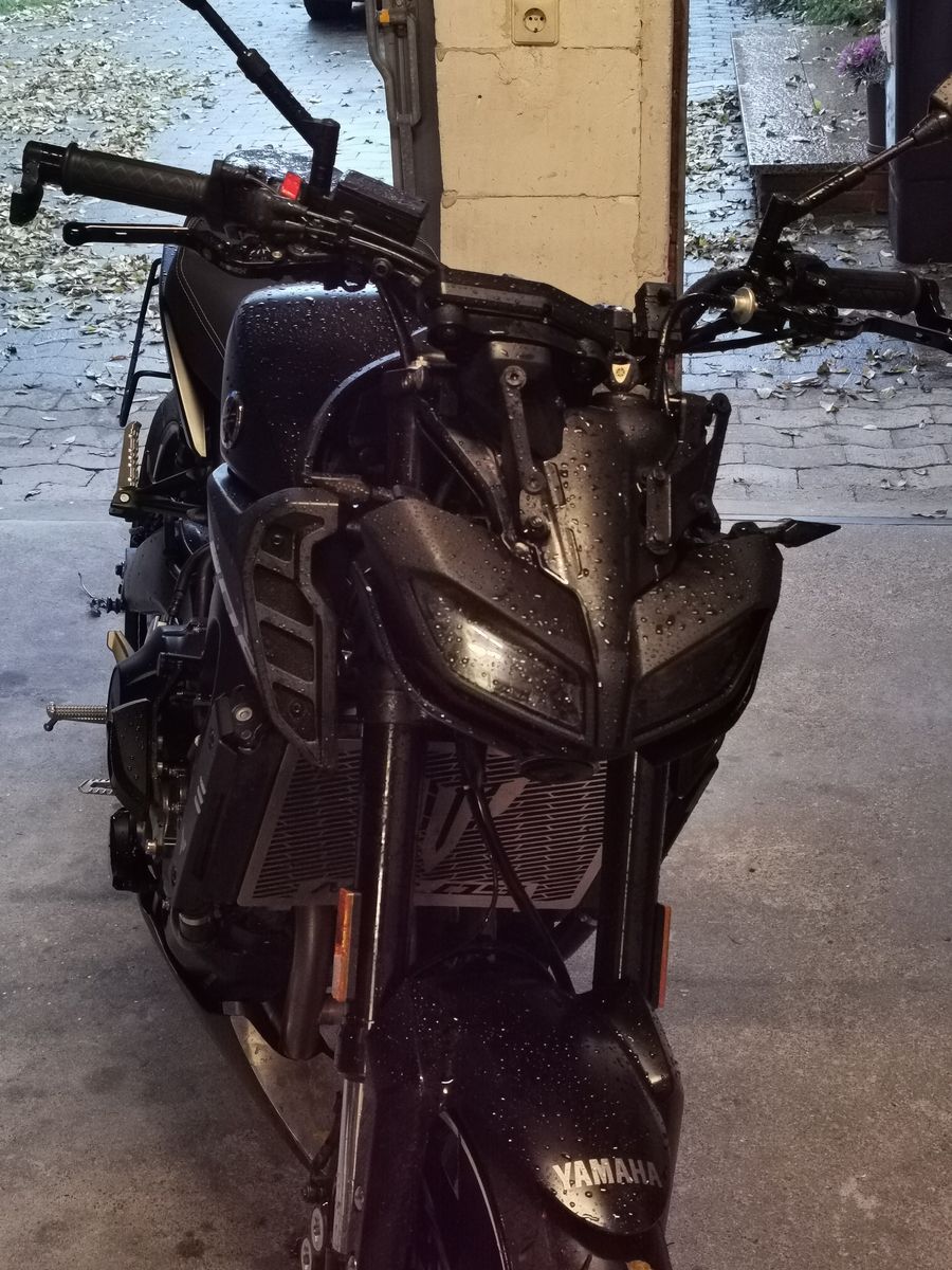

    Habe sie eben vorne mal nackig gemacht und bin ne Runde gefahren. Setzte leider der Regen ein. Am Windschild und den Handguards liegt es wohl auch noch nicht.

    Sigi,
    stell vorne die Gabel mal auf Werkseinstellung zurück und fahre nochmal im trockenen.
    Natürlich ohne Windshild und Handprotektoren.
    Hast Du das Federbein hinten auch in eine Richtung max. verstellt? Dann auch auf Werkseinstellung
