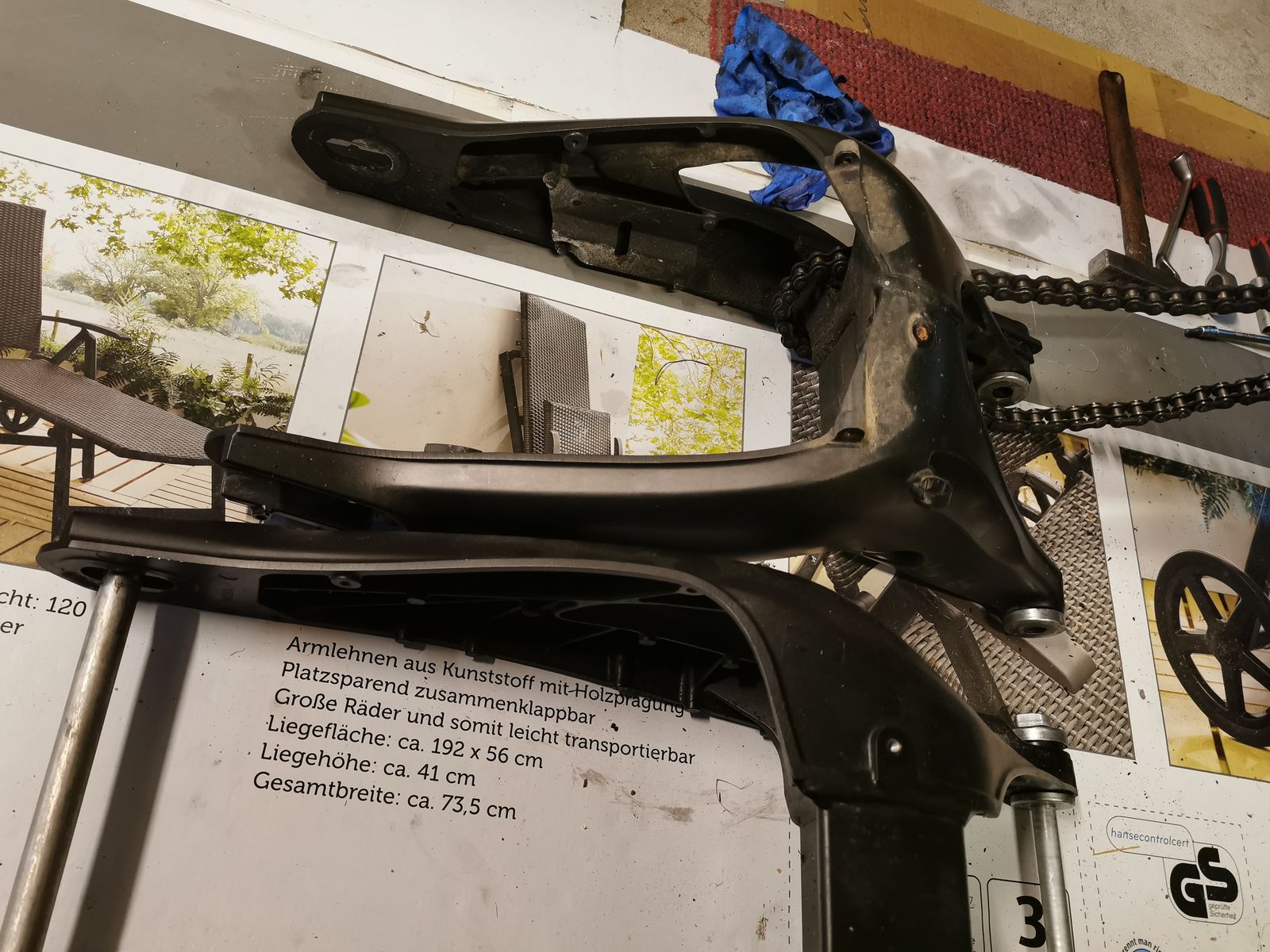

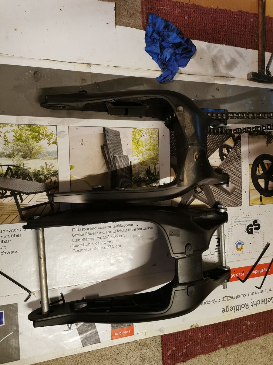

    Naja, alles ist tatsächlich nicht identisch. Der Spritzschutz passt nicht mehr und innen hat die RN43 rechts und links jeweils ein Blech, was bei der RN57 fehlt.
  • #52
    Wg. Probefahrt. Ich hatte es so verstanden, dass das Instabile trotz Rückbau des Vorderreifen noch da war.
    Egal.
    Ja, die Bleche. So was hab ich vorher noch an keiner Schwinge gesehen. Ich nehme an, die sollen die Schwinge stabilsieren. Gut möglich, dass die neue Schwinge nicht nur länger sondern auch stabiler ist und die Bleche nicht mehr braucht.

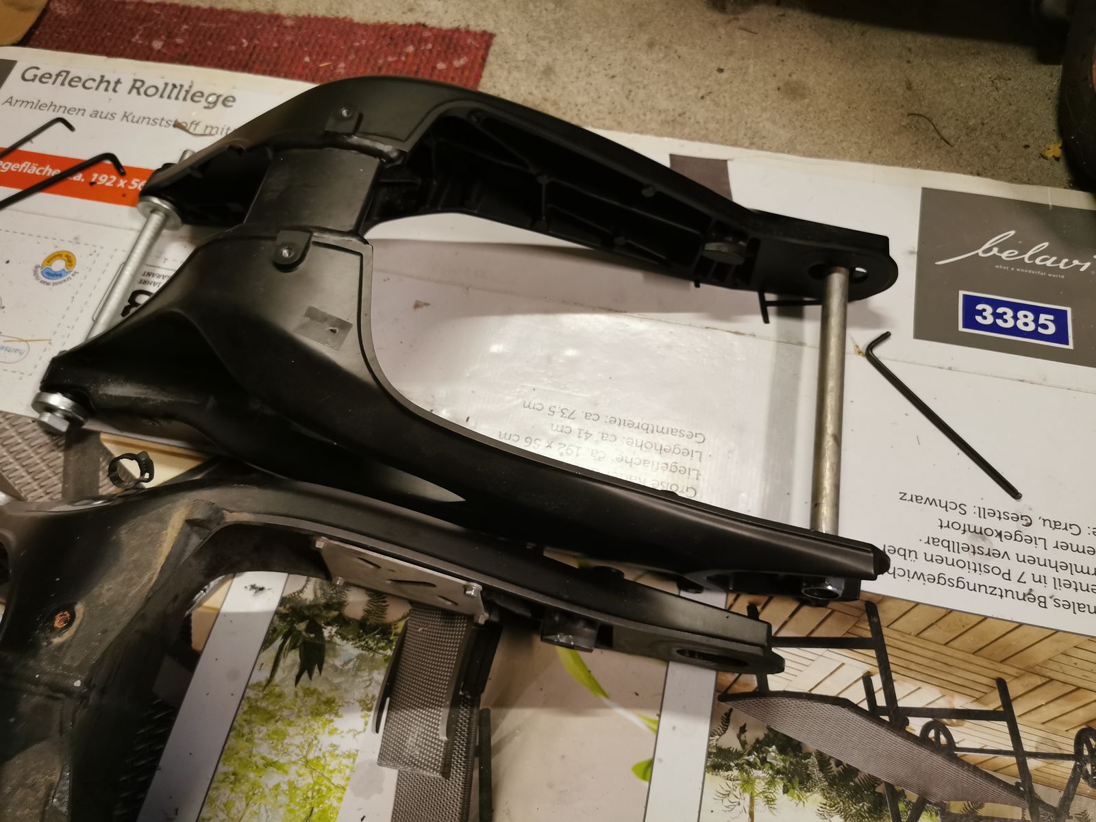

    Richtig, das Instabile war dennoch da. So, die Schwinge ist drin. Die Kette muß ich noch verlängern und die Bremsleitung ist noch nicht da. Leider passt der Spritzschutz nicht an die neue Schwinge. Bräuchte ich also auch noch. Aber bis auf Anziehen mit Drehmoment ist soweit alles erledigt. Naja KZH und Blinker.....
  • #54
    reicht das ABS Sensor Kabel von der Länge her?
  • #55
    Ist zwar recht knapp, aber das werde ich wohl lassen. Eventuell versuche ich die Grundplatte abzubekommen, dann kann ich den Anschluss drehen und spare ein paar Zentimeter. Aber auch der Schwingenschutz (Gummi) ist anders. Den konnte ich aber anpassen.
