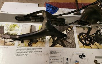

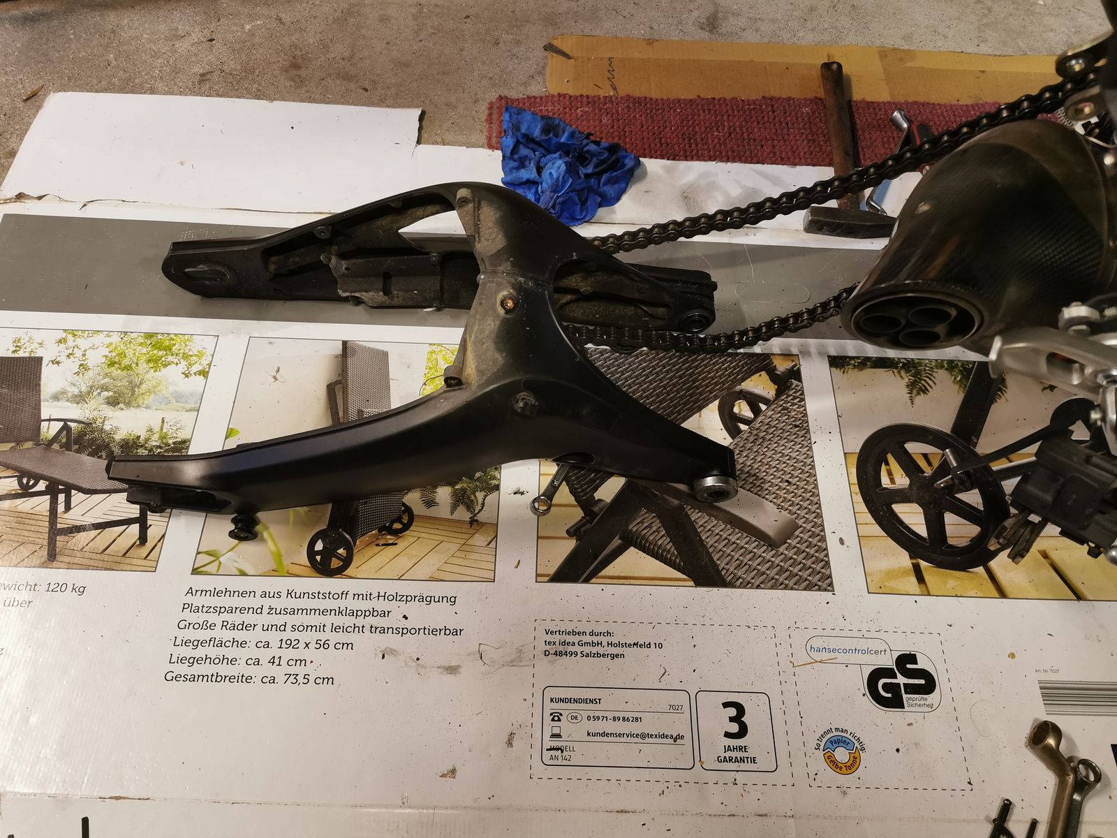

    So, erstmal ist die alte Schwinge raus.
  • #50
    Mit dem jetzigen Hinterreifen war ich nochmal zum Wuchten, war aber nicht nötig und hatte auch keinen Schlag. Egal, jetzt kommt die andere Schwinge rein. Die längere Bremsleitung ist aber noch auf dem Weg zu mir.
