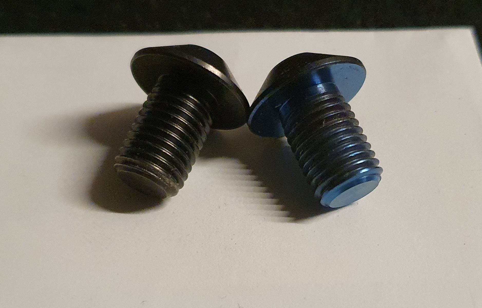

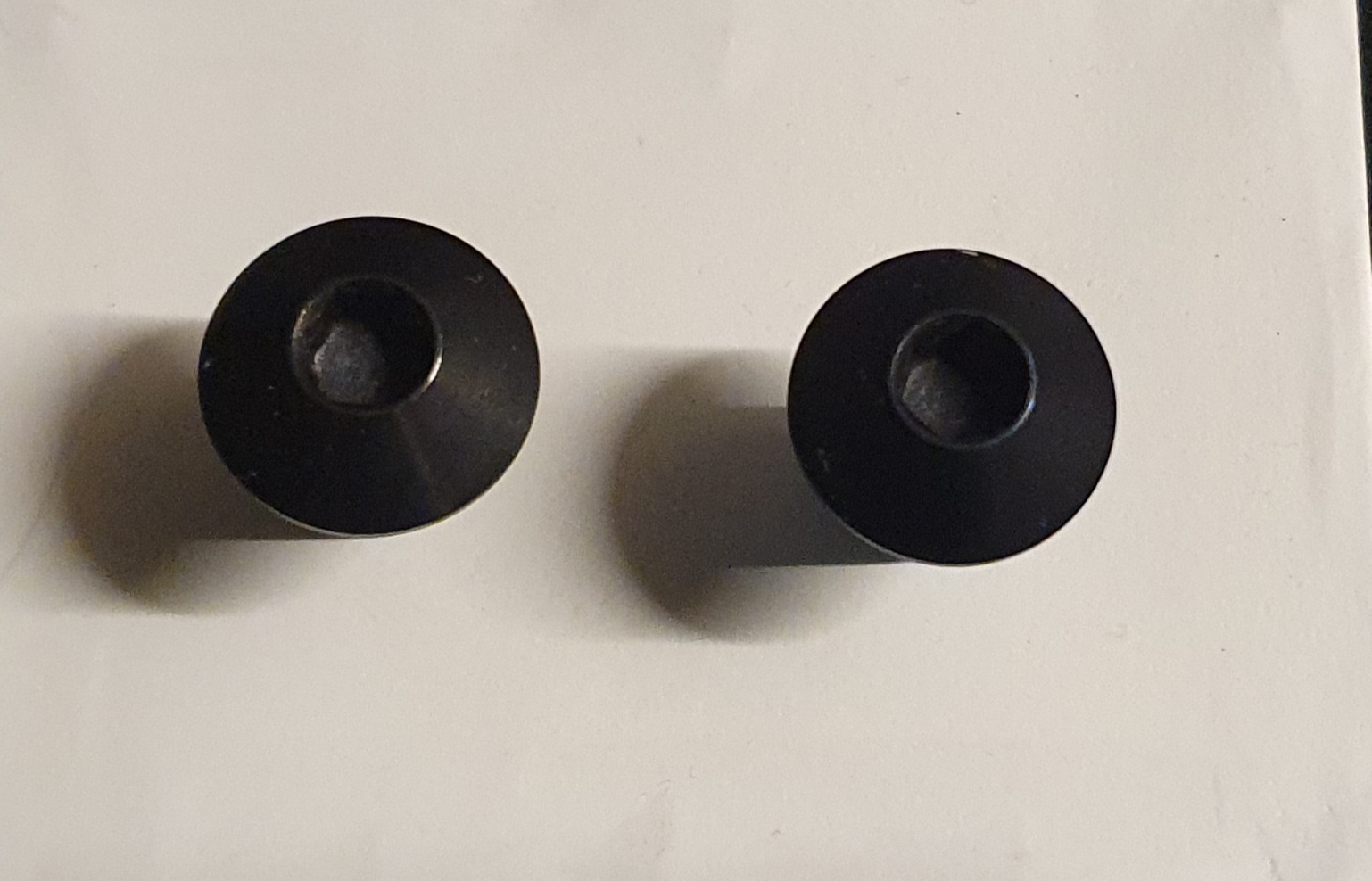

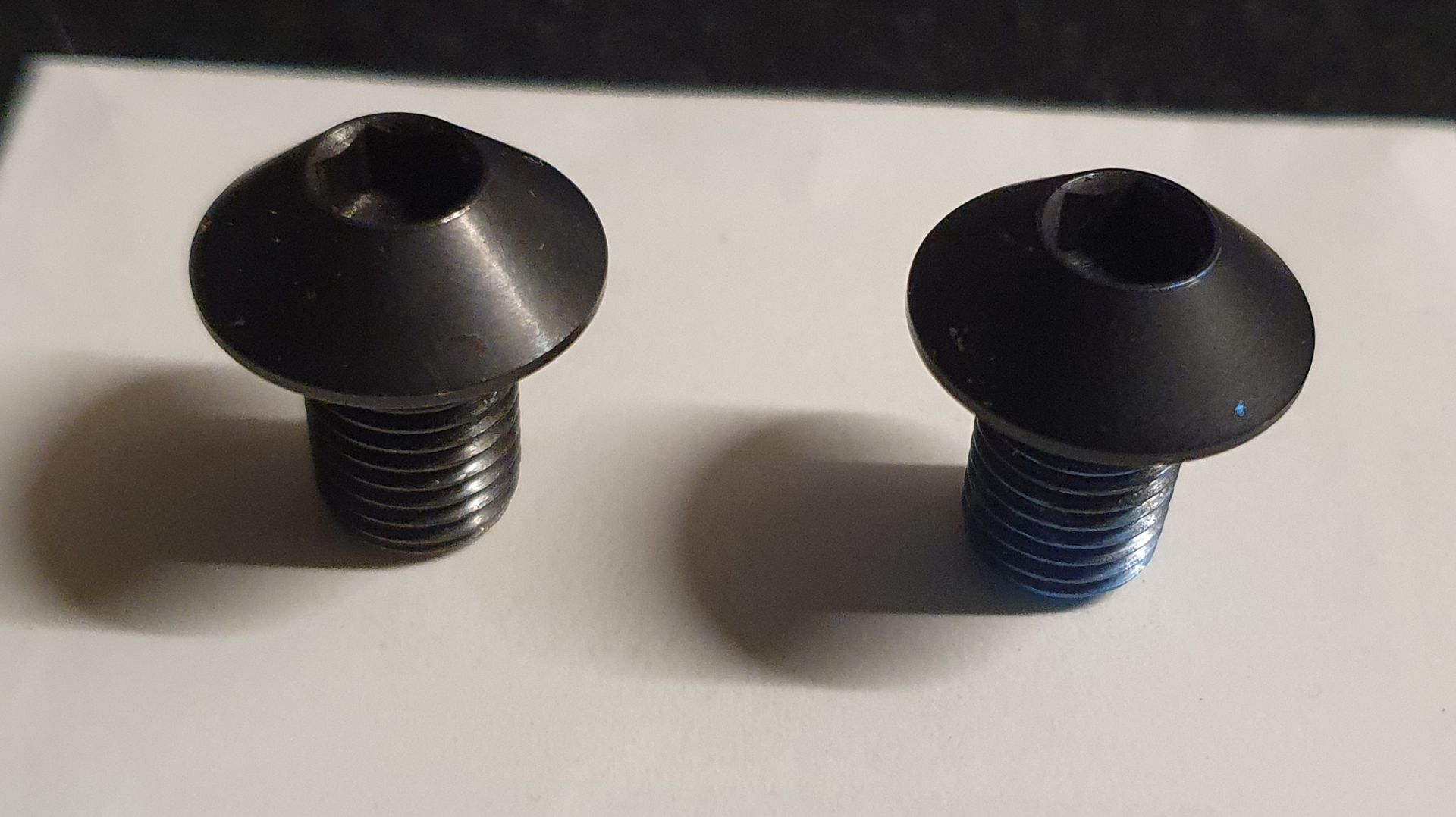

#15 Alles anzeigenzwar je einmal M10 x 1.25 als RECHTSgewinde und einmal M10 x 1.25 als LINKSgewinde.
Moin, hätte ich von meinem Umbau noch liegen, einmal schwarz eloxiert, einmal blau eloxiert, aber matt schwarz überlackiert (konnte die eine damals nur in blau bekommen)
Falls Interesse besteht, würde sie für nen schmalen Kurs abgeben. Weiteres gerne per PN
Gruß Toni
