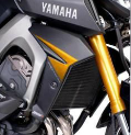

    Es ist immer noch nicht klar ob für die Teile eine ABE erforderlich ist oder nicht.
    Habe bei bs-motoparts angerufen. Angeblich ist keine erforderlich, wollen aber bei Puig nochmals nachfragen.
    Bis jetzt hat sich keiner gemeldet. Wären die ersten Plastikteile die nichts brauchen.
    Kann ich mir fast nicht vorstellen :eusa-think:

    Tante Louise, die normalerweise immer einen Hinweis auf eine erforderliche ABE liefern bzw. sogar als Download posten… haben keine diesbezügliche Anmerkung auf der Bestellseite hinterlegt. Da steht nur was von schlagfestem ABS-Kunststoff.

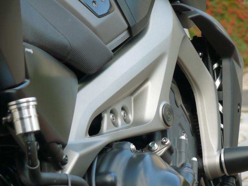

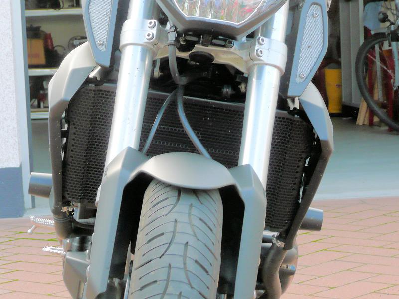

    Bei mir hat es hinten am Tank geklemmt weil ich an der Kühlerbefestigung auch den Halter vom EP-Schutzgitter befestigt habe.
    War leicht zu beheben. Durch unterlegen mit 2 dickeren Unterlegscheiben an der hintere Befestigung den Tank etwas anheben.
    Dann wird auch die vordere Steckaufnahme für den Sitz angehoben und er wackelt nicht mehr so.
