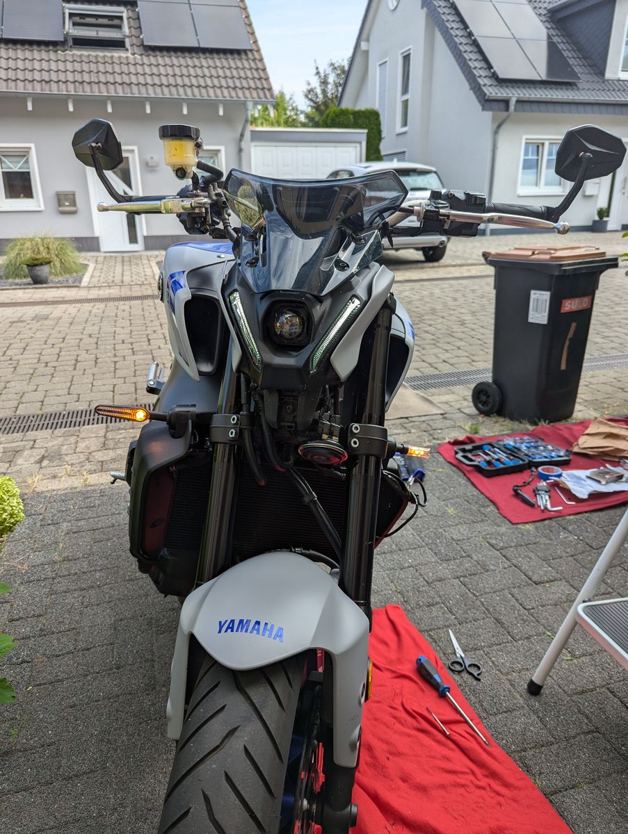

bei mir war auch einer der vorderen Blinker ständig locker.
Habe nun von Evermotor für relativ kleines Geld einen Satz Universalblinker ( zuzügl.Bruudt- Adapterplatten+Adapterkabel) montiert.
Die Blinker aus Metall machen ein hochwertigen Eindruck, sitzen bombenfest, sind aber nicht heller als die Original.

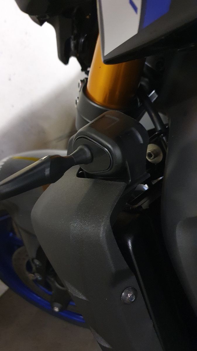

#15 Hallo, gibt es wie für die Vorgänger mt09 solche alu kühler seitenverkleidungen. Ich will die kleinen blinker direkt neben der lichtmaske montieren und die leeren originalhalter sehen dann sehr kake aus.
Mußt aufpassen.... 240mm abstand einhalten ab innenmass
