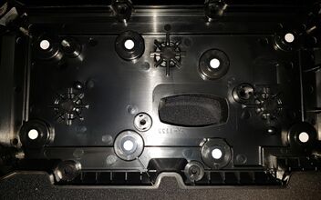

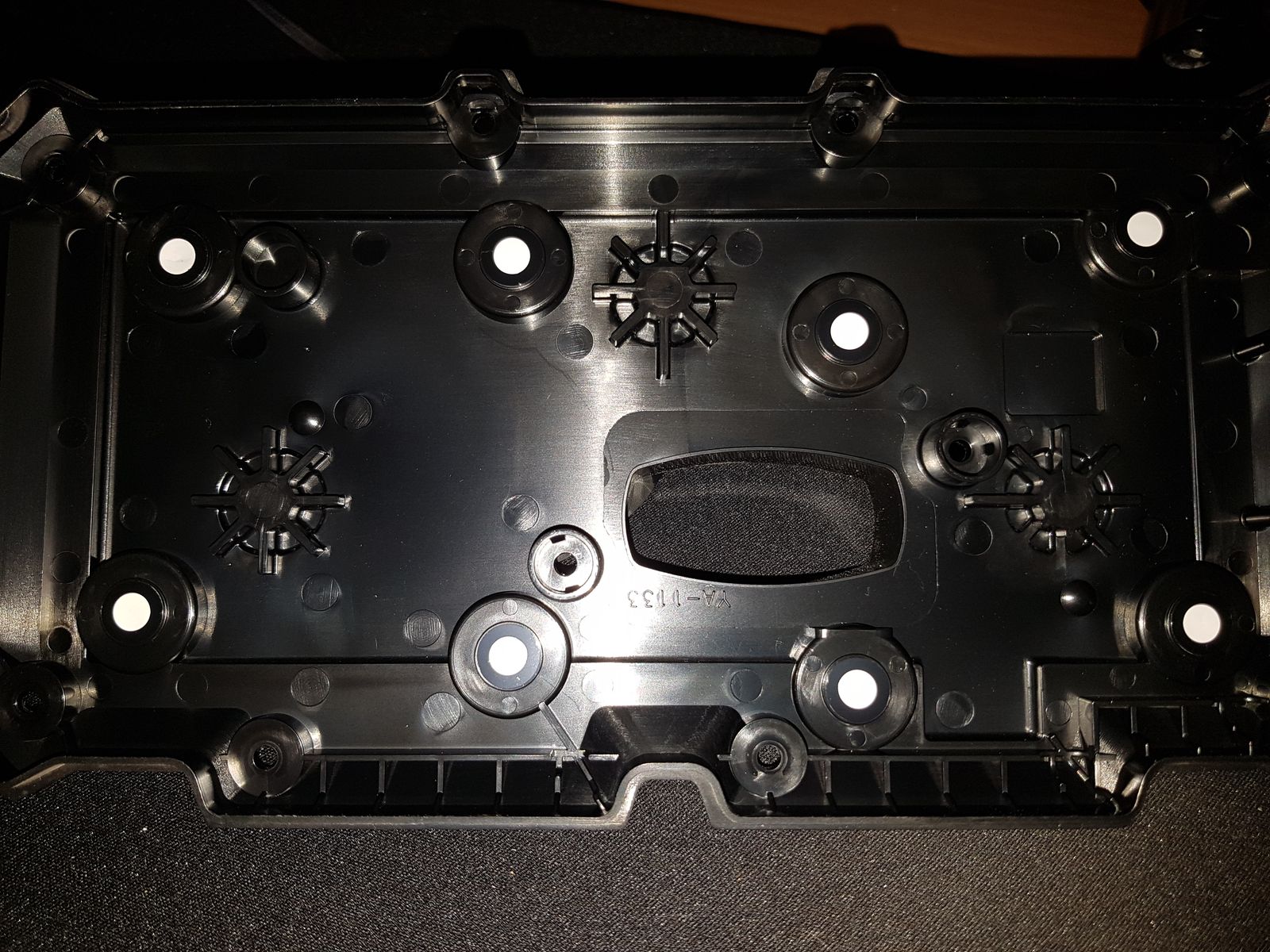

    Hab den Tacho jetzt zerlegt. Es ist nur Kondenswasser und kein Wassereinbruch, wie ich zuerst vermutet hatte. Auch die Platinen scheinen besser zu sein, als die bei Triumph. :rolleyes:
    Es ist keine Feuchtigkeit im inneren zu sehen und daher scheint es wirklich nur Kondenswasser zu sein, was sich dann bei wärmerem Wetter verflüchtigt.
    Diese weißen Punkte, sind Irgendwelche Membranartigen Aufkleber und da vermute ich, wird der Feuchtigkeits Austausch stattfinden.
    Scheint also Normal zu sein, das ab und zu Kondenswasser, an der Innenscheibe zu sehen ist.

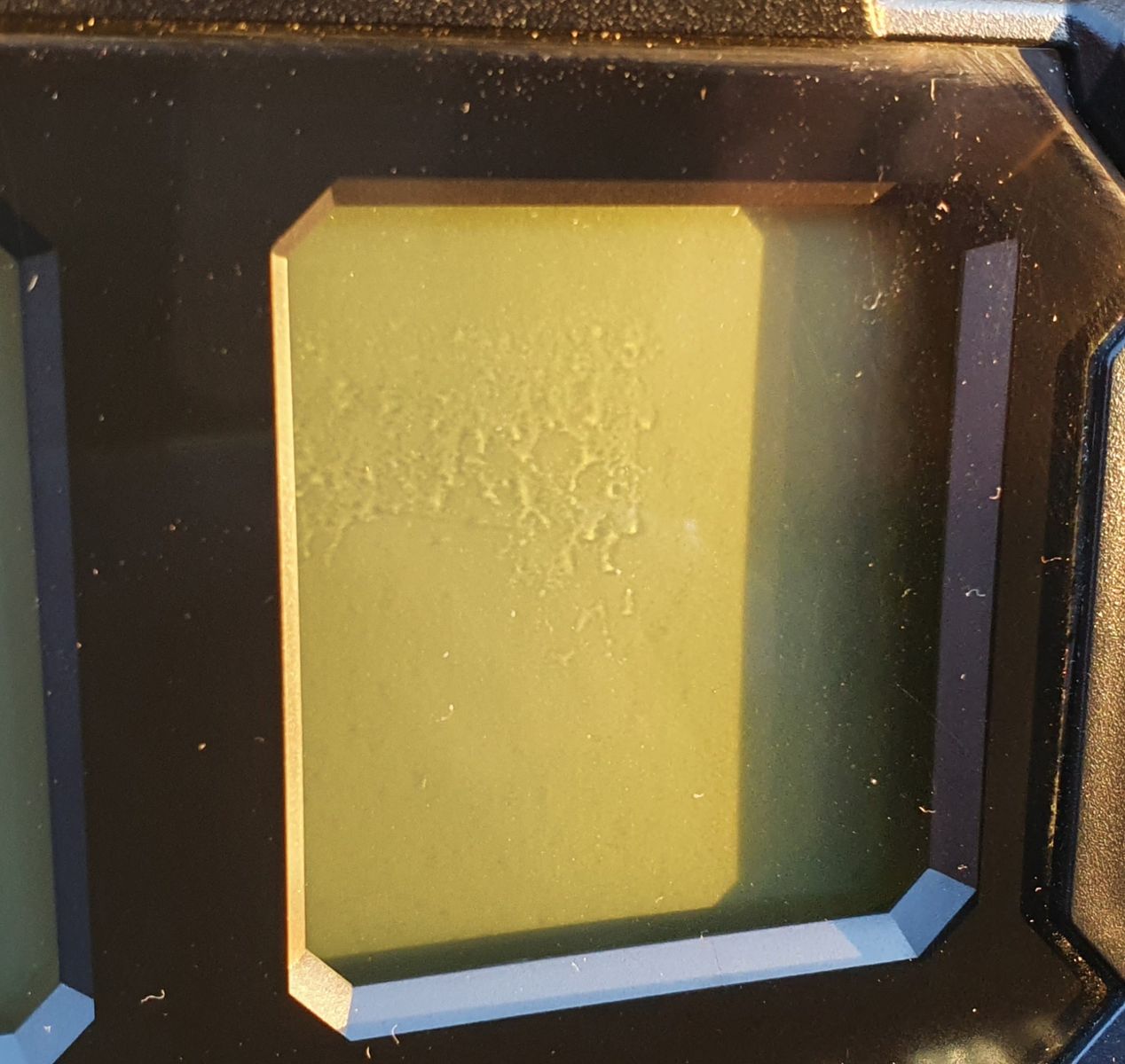

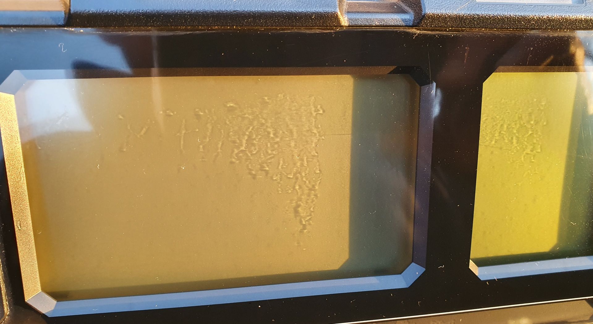

    Ich hab das Problem mit meiner Tracer RN 57 ohne GT auch. BJ 2018, Laufleistung 21000 km. Vorhin aus dem Schuppen geholt, das Wetter für ne schöne Runde genutzt und für mich ist es ganz schön viel Kondenswasser. Hab den Tacho jetzt zerlegt, die Scheibe von innen gereinigt und lasse ihn nun über Nacht trocknen und dann baue ich ihn wieder zusammen, und hoffe das das nicht wieder so schlimm ist, das waren richtige Läufer. Hatte ich noch bei keinem meiner Motorräder so extrem. Hoffe man kann das auf den Bildern erkennen.
    Gruß Toni

    So sah es bei mir auch aus. Deshalb hab ich den auch zerlegt. Ist ganz Easy zu zerlegen.
