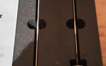

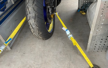

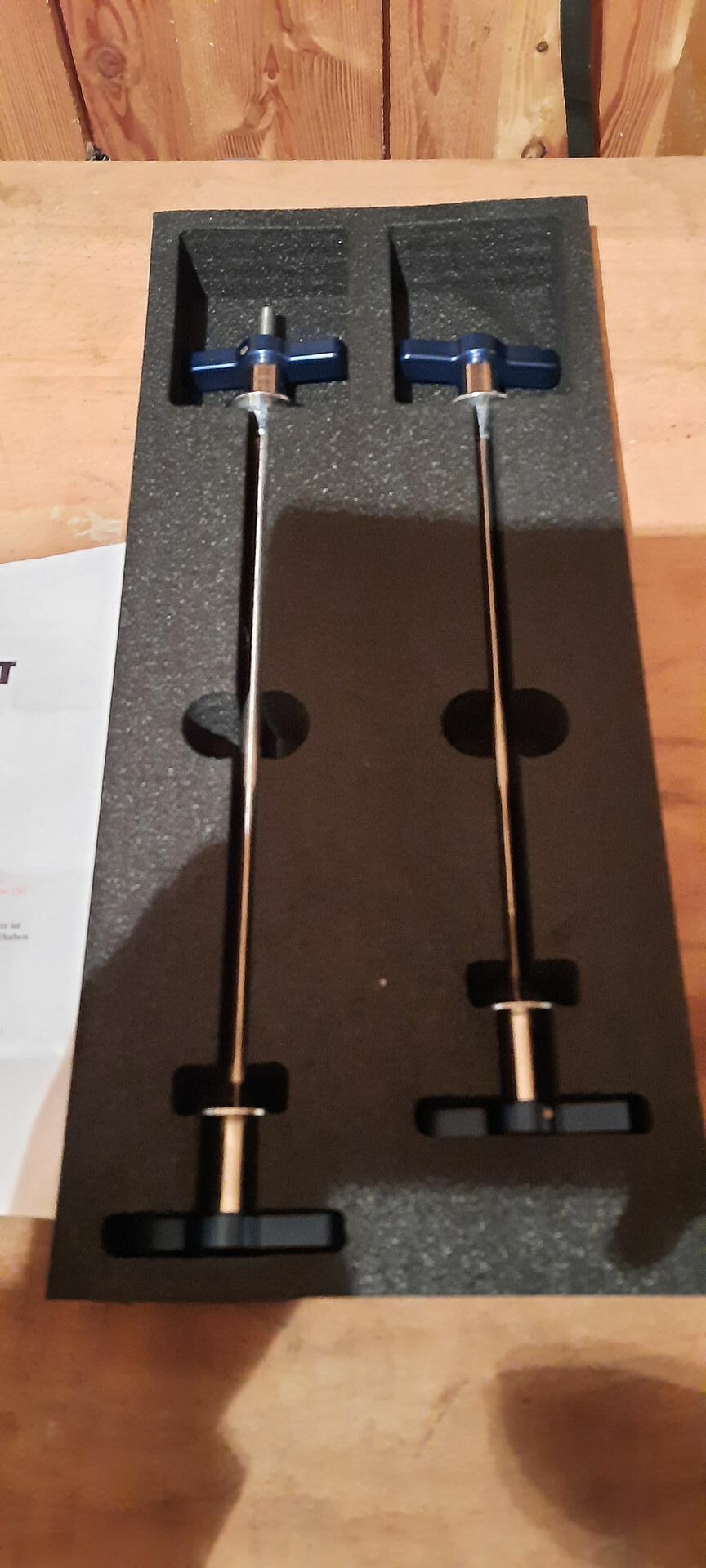

    Naja die AxFix light Version die mich interessiert kostet 129€ . Und da ich beengte Verhältnisses im Transporter habe wäre das Denke eine gute Lösung, vorausgesetzt es funktioniert, und das ist meine Frage. Denn die ganze Last der Spanngurte liegt ja beidseitig auf 7mm starken Rundmaterial mit Gewinde.

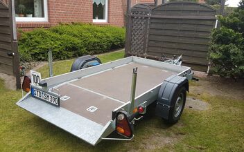

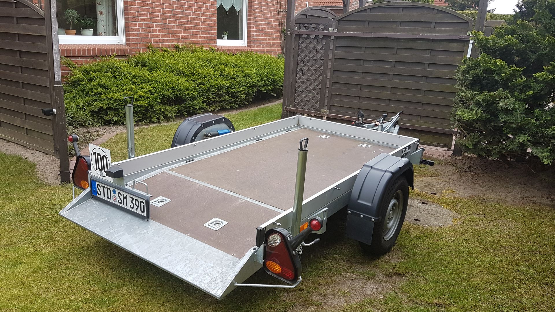

    Wenn direkt unterhalb der Achsen abgespannt wird, so wie es auf fast allen Fotos von dem System der Fall ist, scheint das ganz gut zu funktionieren. Wenn die Zurrösen aber, wie auf meinem Anhänger, weiter versetzt davor bzw. dahinter liegen, ergeben sich m.M.n. ungünstige Hebelwirkungen, v.a. an der Gabel vorne - denn ziehst du da die Spanngurte an, zerrt das am unteren Ende der Gabel nach vorne hin. Wäre mir die Gefahr zu hoch, dass ich mir die Holme verbiege.
    Hinten dann gegen die Kettenspanner zu ziehen, ist bestimmt auch nicht so geil.

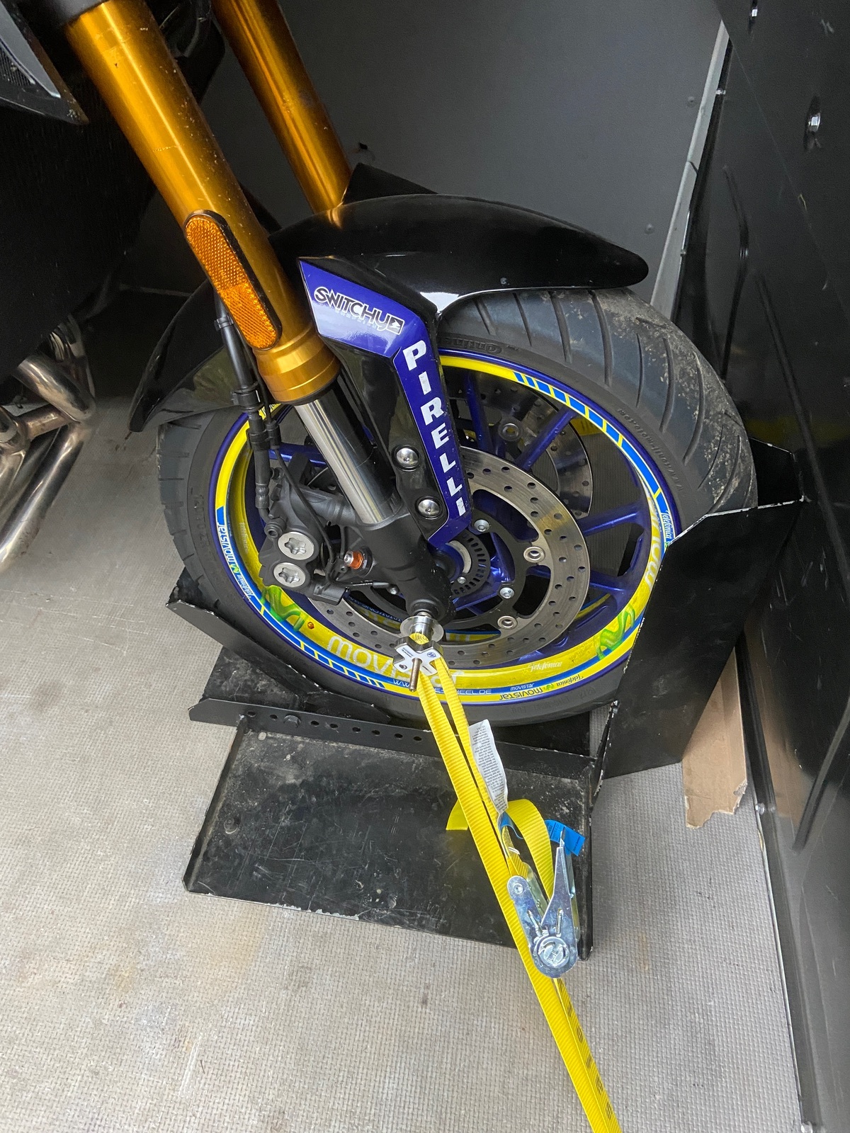

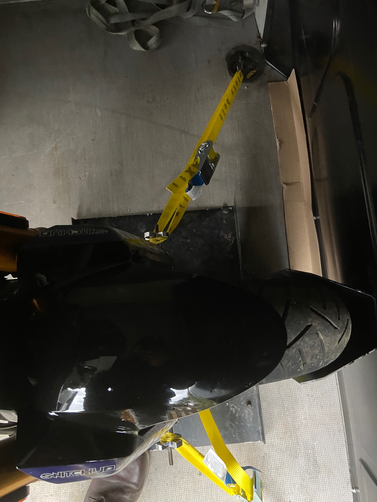

    Ich habe auf meinem Anhänger vorn und hinten jeweils zwei zusätzliche Zurrmöglichkeiten eingebaut. So kann Ich zwei Mopeds verzurren, oder halt ein Moped in der Mitte. Wie in der Anleitung beschrieben, je steiler, desto besser.
    Maschine steht vorn immer in einer Wippe

    Glaube nicht das eine 7mm Stange mehr aushält wie ein Gabelholm oder eine Achsbefestigung. Das dürfte schon von sich aus die Kraft begrenzen. Dazu kommt, wenn DIE sich nicht verbiegen, kann es soviel Kraftgarnicht sein.
    Das wiederum bedeutet aber, das zum einen der Ankerpunkt sehr tief liegt, oben also das Mopedgewicht hohe Quermomenten aufbringt. Und es kann ziemlich in der Federung schwingen, was zusätzlich Last erzeugt mit dynamischen Spitzen.
