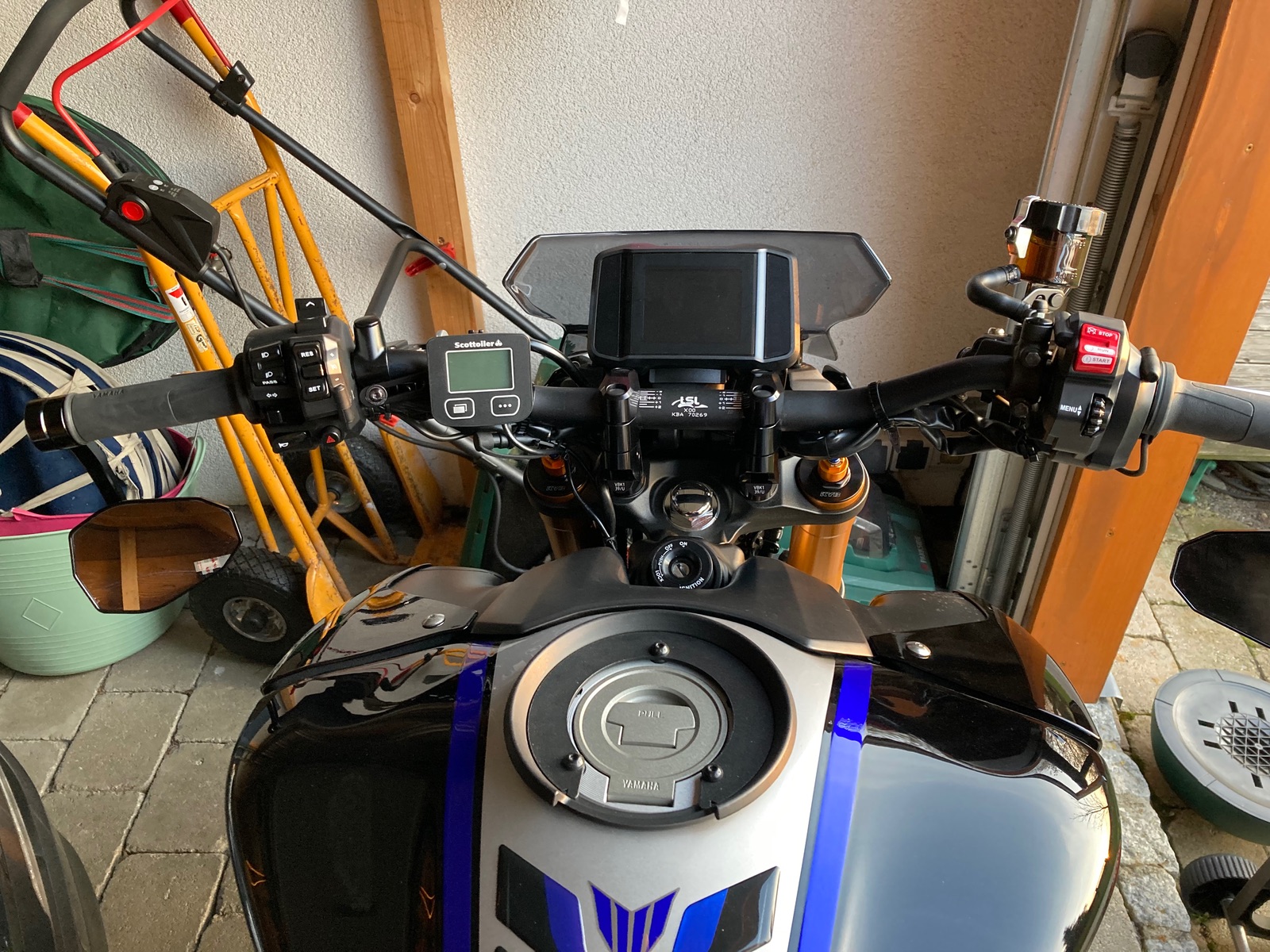

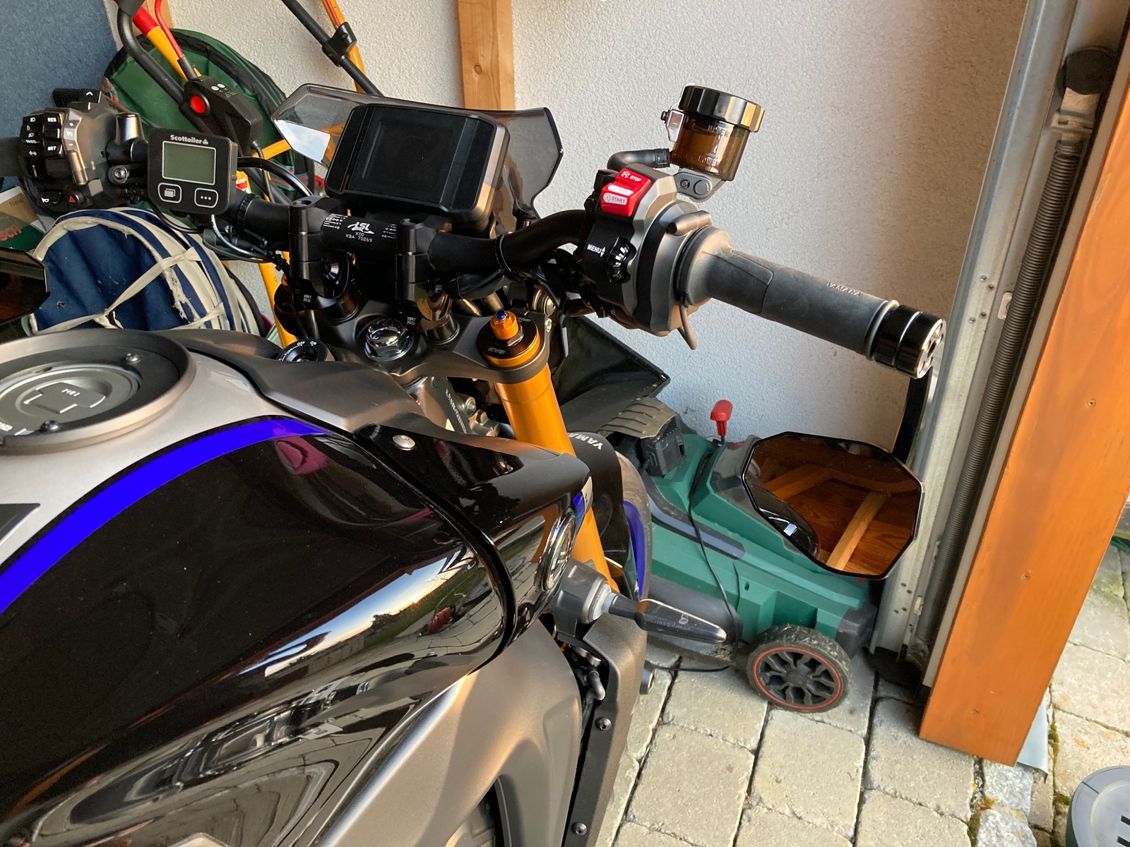

    Hallo.
    So, hier wie angekündigt das Abnahmeprotokoll des LSL XD1 Lenkers auf meiner RN69. Hab`s nur abfotografiert, da ich heute nicht mehr in`s Büro und zum Scanner kam, aber man kann alles wesentliche erkennen, denke ich. Meine persönliche Daten habe ich verständlicherweise unkenntlich gemacht, wie angekündigt.
    Abnahme war eine Einzelabnahme nach §19 (3), das ist prinzipiell mit eigentlich jedem Anbauteil zu machen, welches ein Gutachten aufweist (dieses habe ich schon einer Woche als PDF eingestellt, da von Paaschburg & Wunderlich frei im Netz verfügbar). Der technische Abnehmer bei der Prüforganisation muss dadurch nur überprüfen, ob der Lenker korrekt montiert ist und alles verkehrssicher/freigängig funktioniert, denn das TÜV-Gutachten (dessen Nummer auf diesem Abnahmeprotokoll im oberen Teil auch genau genannt ist) belegt ja schon alle Tests, welche der TÜV Rheinland bei der Erstellung der ABEs durchgeführt hat (Materialgutachten, etc.).
    Ich habe an der Fzg.Ident-Nr. oben nur die letzten Ziffern (also den "individuellen Teil") überklebt, damit man an den ersten paar Buchstaben/Ziffern sieht, dass es auch wirklich an meiner Yamaha MT09 vom Typ RN69 abgenommen wurde, mit EZ im letzten Monat.
    Nicht wundern, dass unten in "Feld 22" noch zusätzlich die neuen Brems-/Kupplungshebel mit draufstehen, obwohl es für die ja eine ABE gibt: Ich habe einige teils massive Umbauten an anderen Motorrädern und hasse es mittlerweile, ständig ein "Taschenbuch" an ABEs und Prüfbescheinigungen mitzuschleppen. Also hatte ich die Hebel gleich mit eintragen lassen (nur einmal Kosten sowohl für die technische Abnahme bei der KÜS wie auch für die Änderung der Fahrzeugpapiere) und spare mir damit Papier-Ballast.
    Und wie gesagt: Ich denke, das mit dem XD1 und gedrehten Risern ist die vermutlich am wenigsten umständliche (und ziemlich sicher günstigste) legale Art, die Griffhöhe maximal abzusenken, ohne dass es zu Kontakt der Armaturen mit der Lufthutzen-Verkleidung rechts kommt. Es ankert sich beim flotten Fahren mit spürbar besserem Feedback von der Front in engere Ecken rein (ganz speziell bergab).

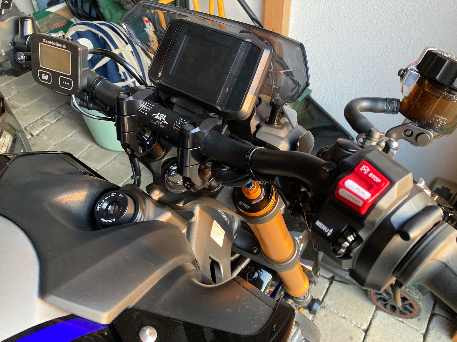

  • #197

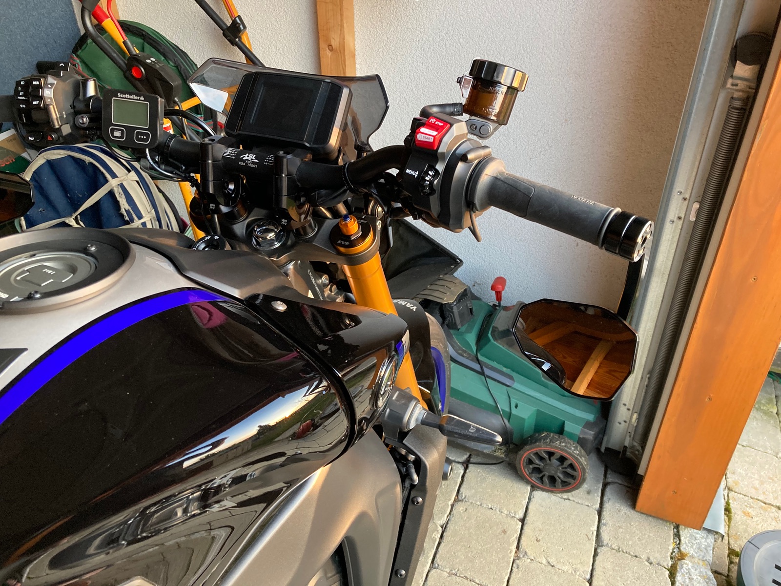

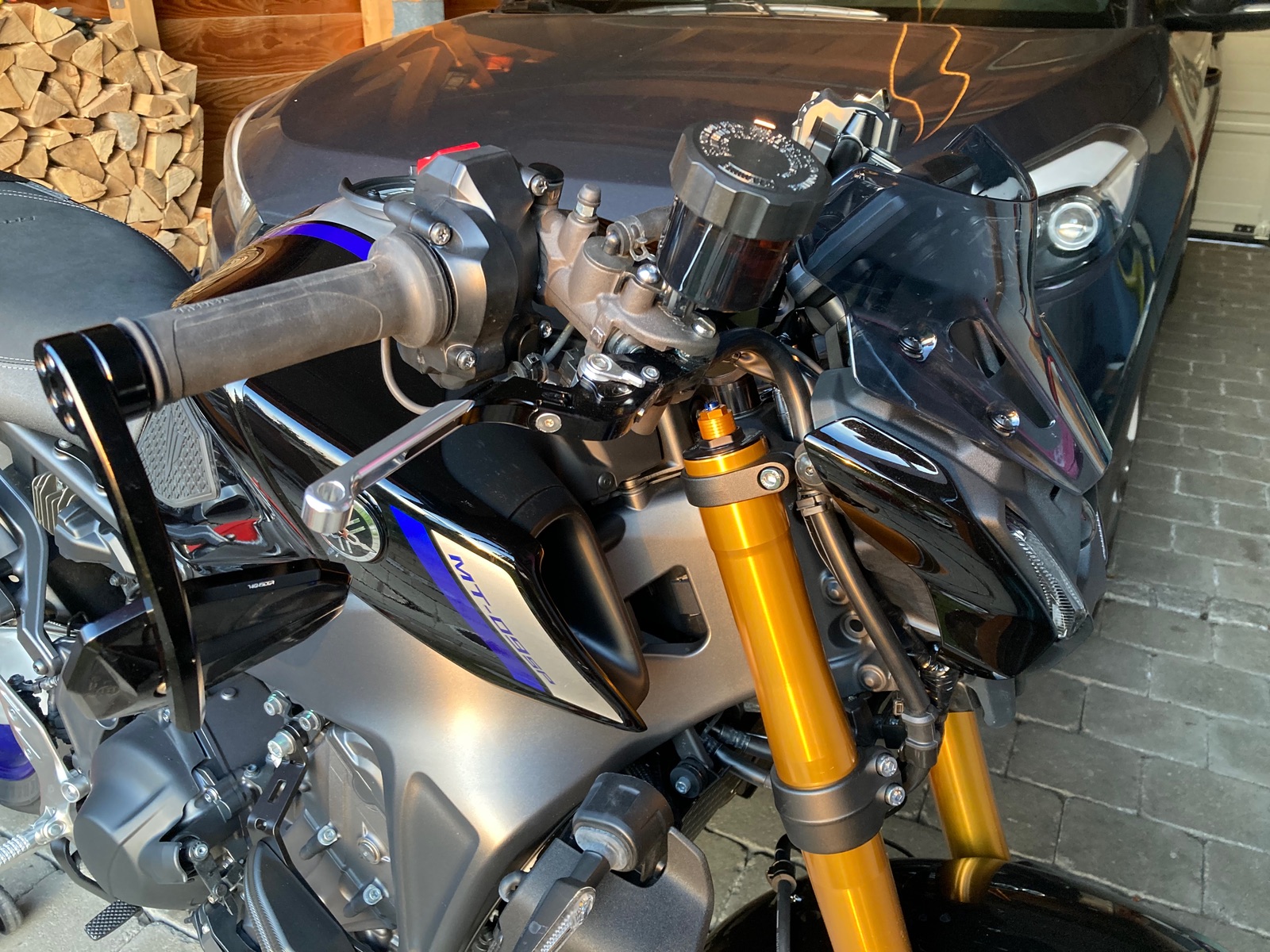

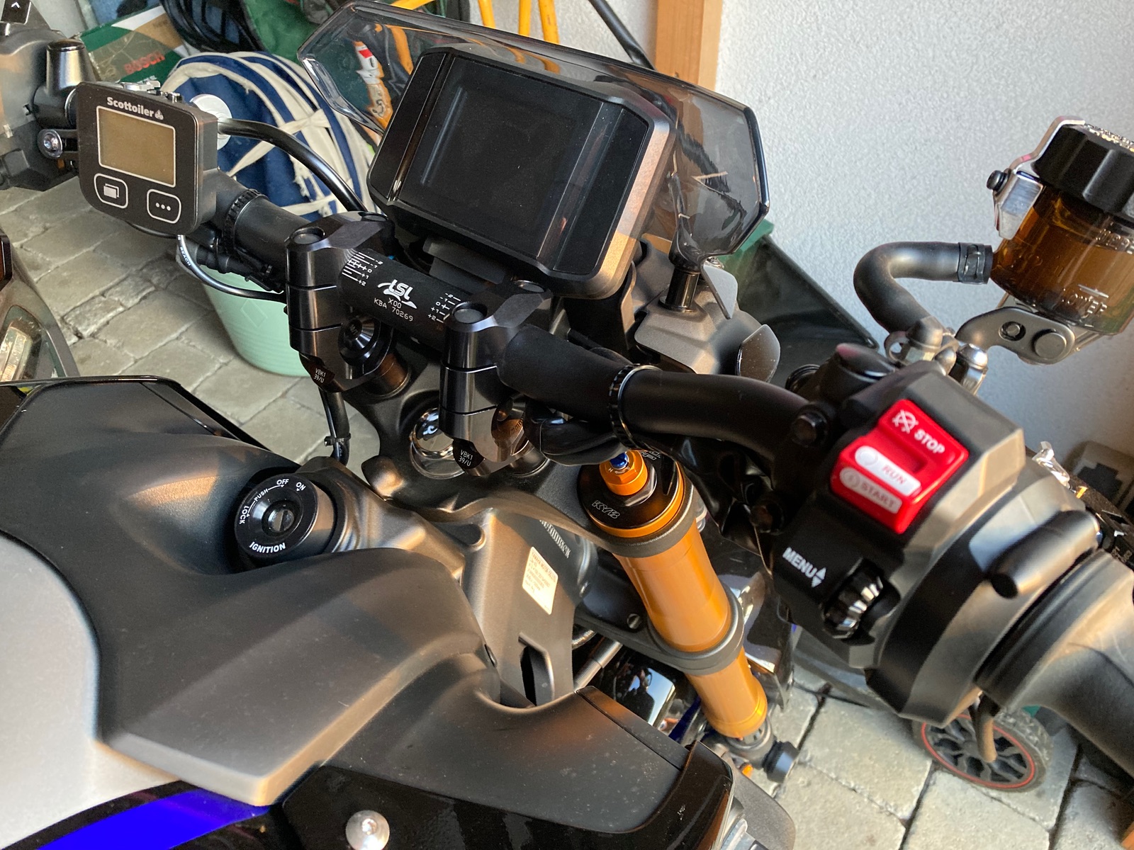

    Ich habe eben den X00 mit den ABM Risern montiert.
    Sieht deutlich besser aus fühlt sich auch von der Sitzposition besser an.
    Ich musste den beiliegenden Abstandshalter mit verbauen, da sonst der Lenker nicht frei gewesen wäre. Außerdem wäre selbst die kürzeste Schraube noch zu lang gewesen…Der Riser ist maximal nach vorne gekippt.
