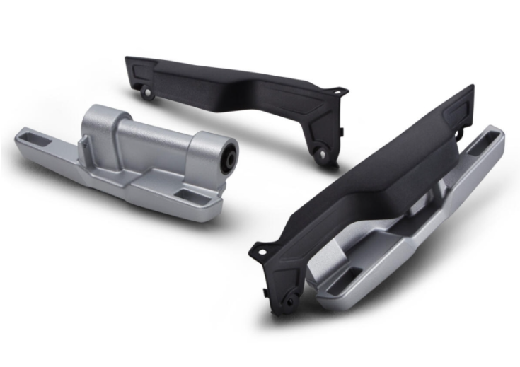

    z. B. Die silbernen Kofferhalter schwarz pulvern lassen . Dazu müsste ich die Lager / Achse entfernen. (200 Grad einbrennen . )Wie bekommt man die entfernt?
    Hat jemand ne Idee?

    Zu deiner Frage, Zitat: z. B. Die silbernen Kofferhalter schwarz pulvern lassen . Dazu müsste ich die Lager / Achse entfernen. (200 Grad einbrennen . )Wie bekommt man die entfernt?
    Wenn es um die obere Aufnahme geht, siehe auch Foto, denke ich, das du diese nicht zerstörungsfrei heraus bekommst, da eingegossen. Du kannst die sicher irgendwie mechanisch heraus bekommen, da es die aber nicht als Ersatzteil gibt, hast du dann eine defekte Aufnahme. Ich würde dir zum lackieren, statt Pulverbeschichten raten.
    Gruß Toni
