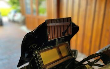

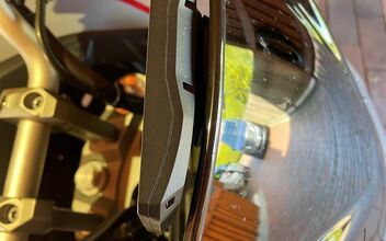

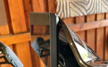

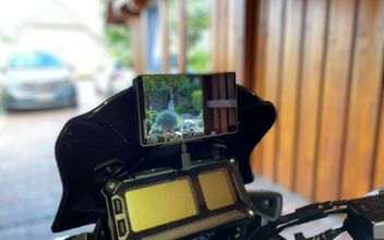

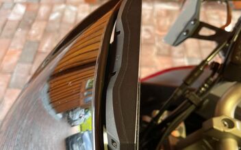

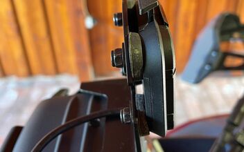

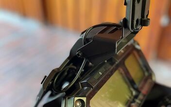

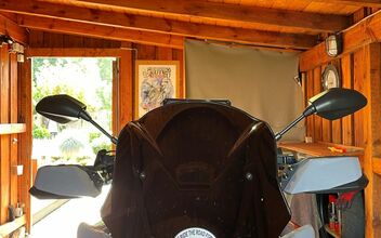

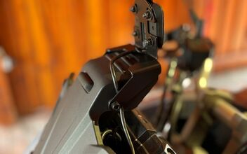

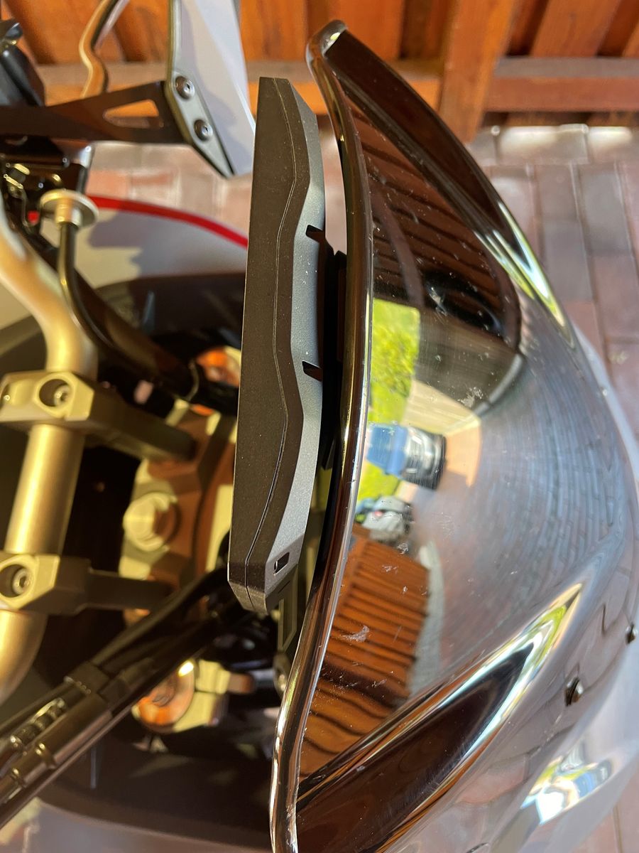

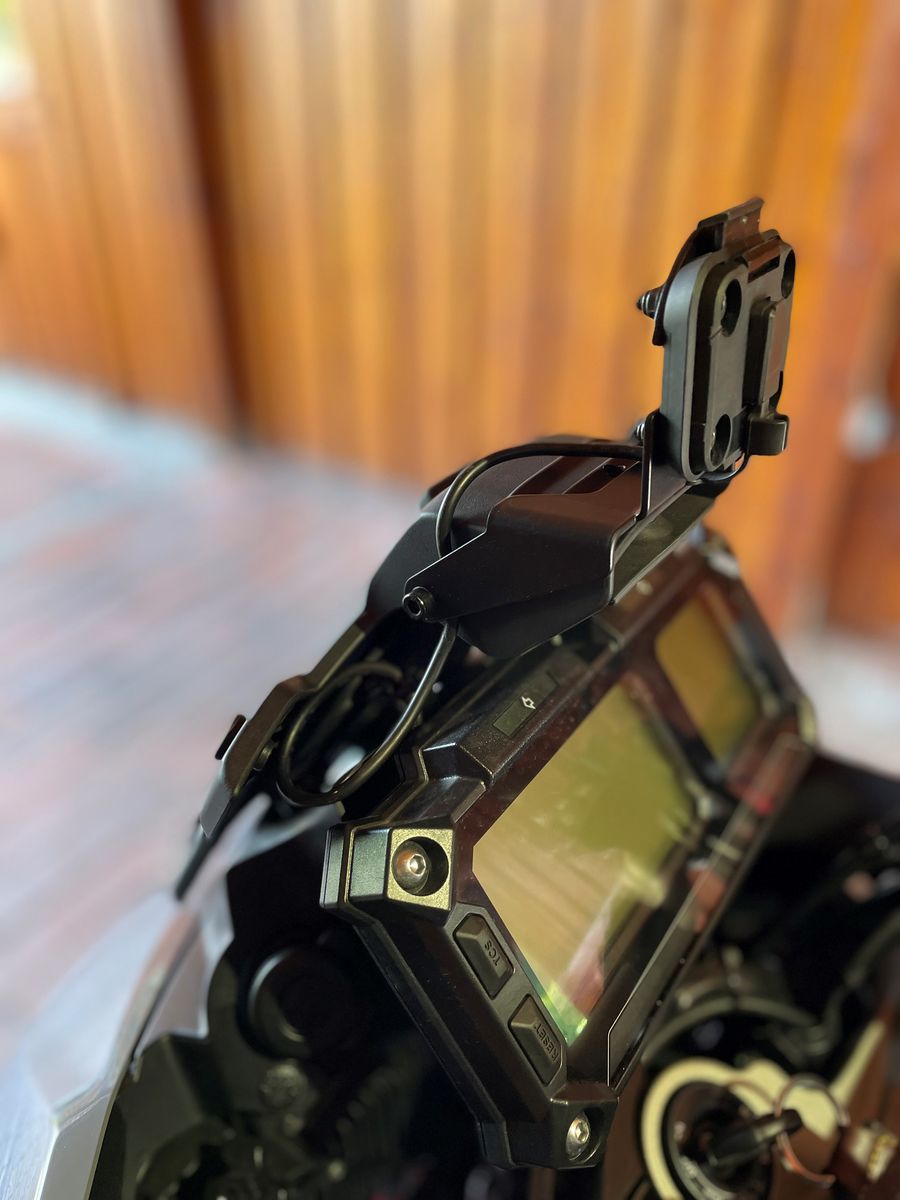

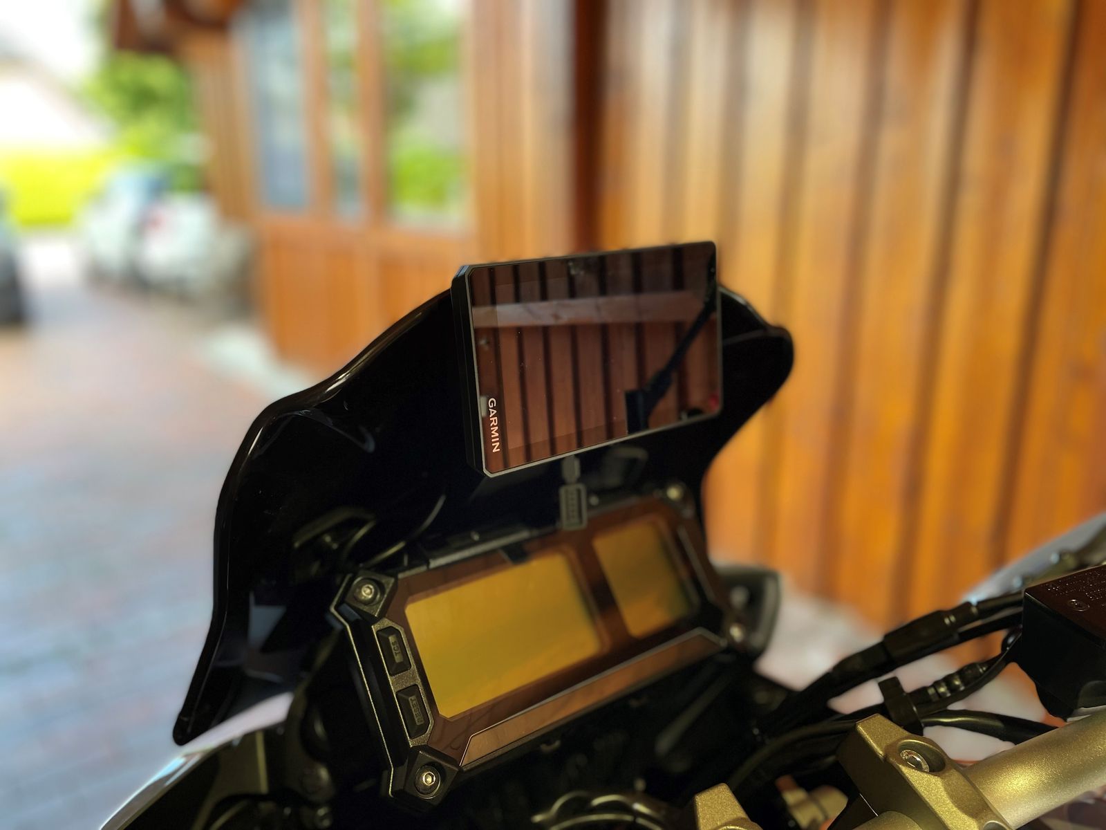

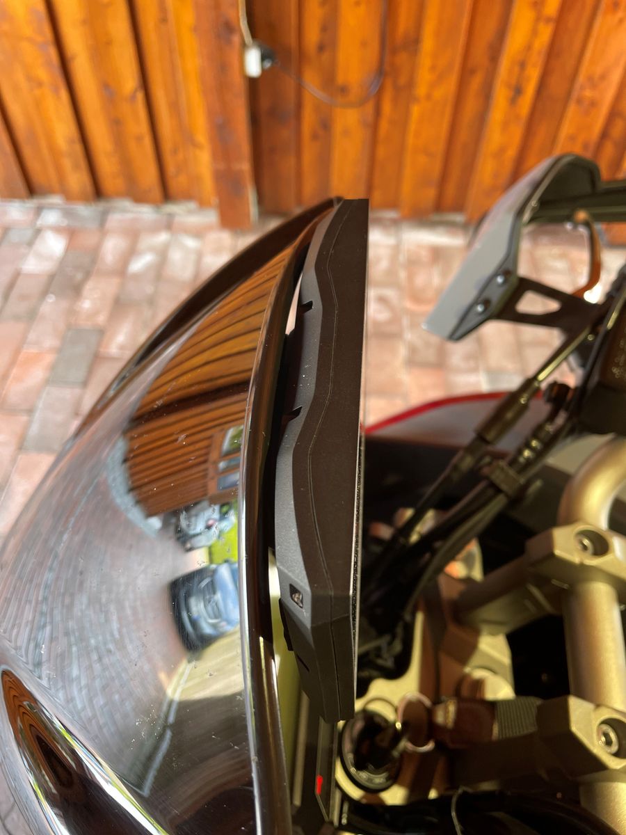

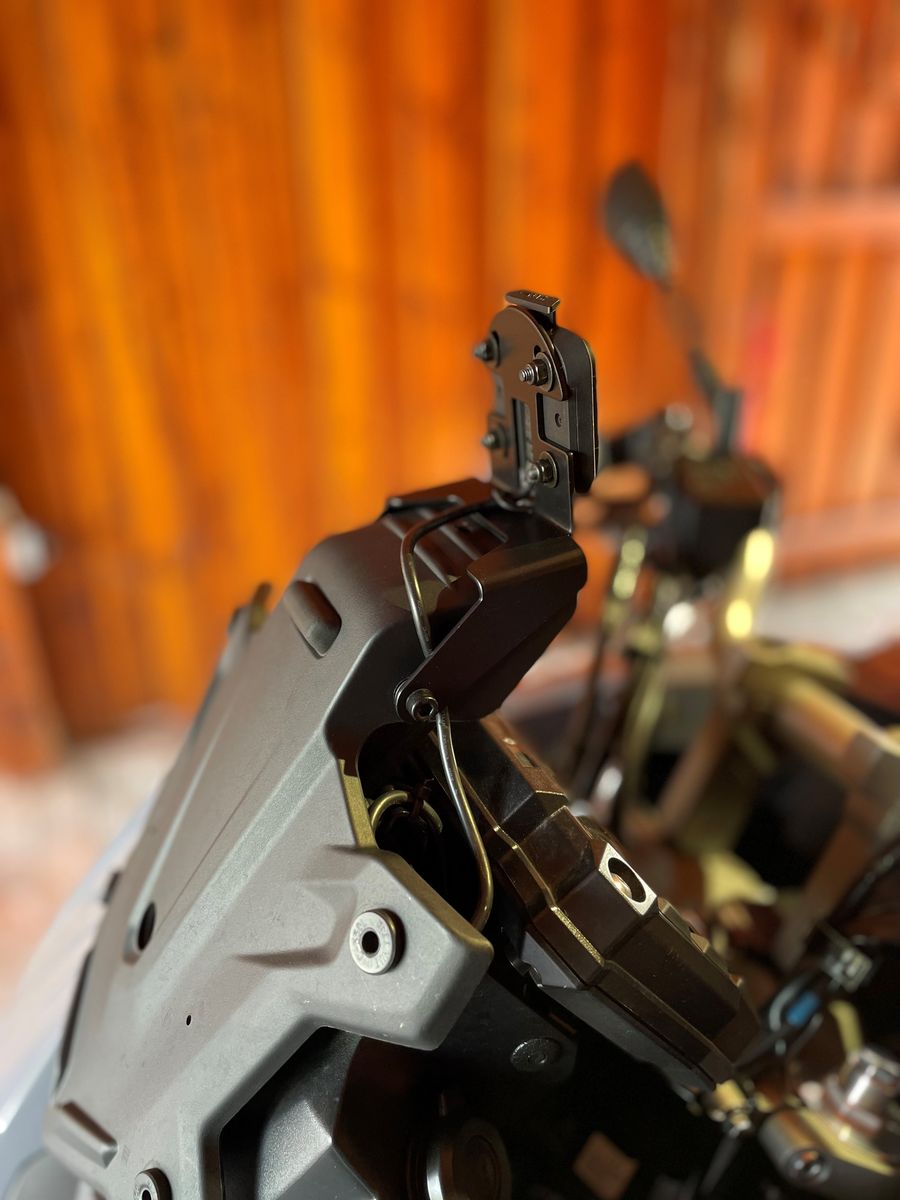

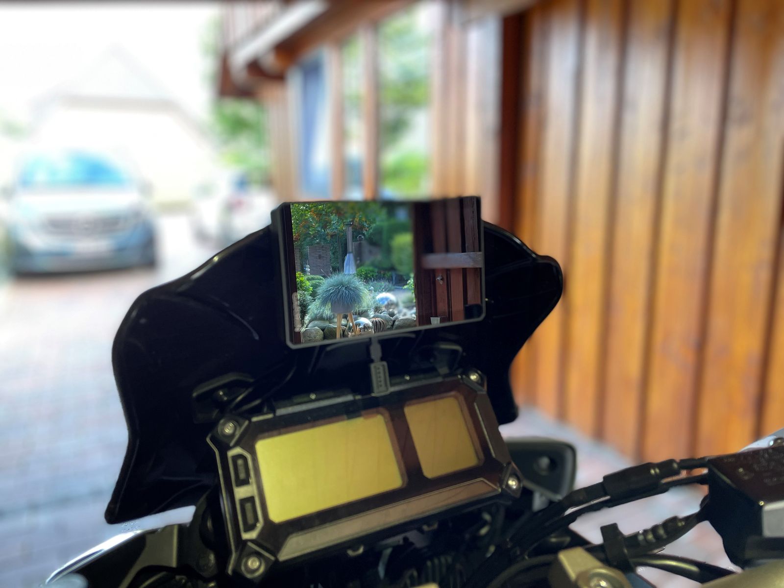

Hey Andi,
am Sonntag habe ich den Halter für das Navi anbauen können und ich bin damit nach der Probefahrt sehr zufrieden!
Kein wackeln kein vibrieren, eine sehr gute Draufsicht und weiterhin freien Blick auf das Cockpit so wie auf die Blinker Kontrollleuchten!
Probleme:
1. Das Navi steht allerdings ein wenig über den Rand der MRA Sportscheibe hinweg, was mich persönlich aber nicht stört!
2. Das Navi liegt auch sehr dicht am Rand der MRA Sportscheibe an, so das man nicht mehr an den Drücker zum Entriegeln kommt!

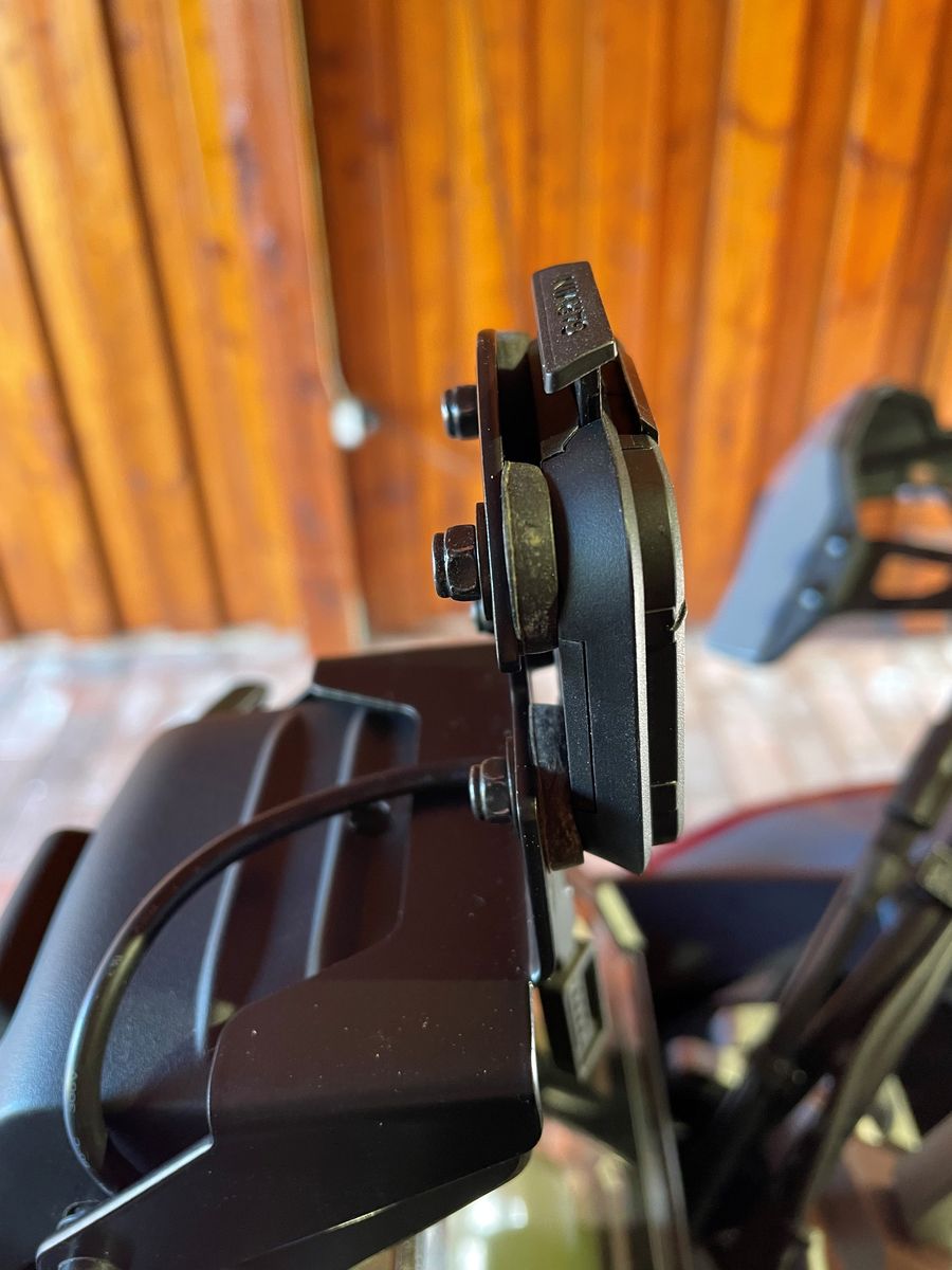

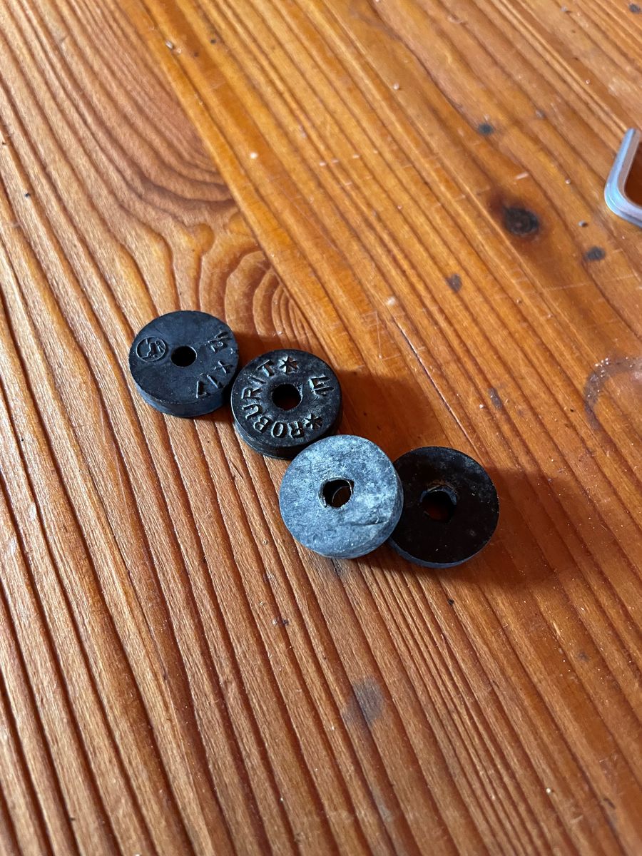

Lösung für Punkt 2:

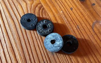

Ich habe ein paar Distanzstücke auf die Schrauben zwischen den Halter und der Navi-Grundplatte gesteckt.
Da hatte ich ein paar Gummidichtungen (4,5 mm dick) rumliegen, die mir dafür geeignet schienen.
Jetzt ist ein bisschen mehr Platz zwischen Scheibe und Navi, der zwar noch nicht für einen Finger ausreicht,
aber für den Zündschlüssel und mit dem kann man dann das Navi dann entriegeln
Mir fehlte auch noch der 4,2 mm Bohrer
aber mit Geduld und Spucke 1/4 Umdrehung vor und wieder zurück, vor zurück, öfters Gewindeschneider ganz raus, Späne ausblasen und weiter,.... hat geklappt
war vielleicht aber auch nur Glück
So jetzt noch die Fotos,.... die ersten Fotos sind ohne Distanzstücke dann kommen die Distanzstücke und danach der Halter mit Distanzstücke
Hier auch noch mal eben .... Danke Reiner ( Playmo ) und an Achim ( Zange ) für die Empfehlung
bis denne Thomas.

Schön, daß Du noch an mich gedacht hast, besten Dank! 😊👍
Das schaut schon echt gut aus finde ich, so wie es bei Dir ist und wie Du das gelöst hast.
Es ist wohl auch so ziemlich die beste Position fürs Navi: Oberhalb des Cockpits, gut im Sichtfeld erkennbar, ohne den Kopf nach unten drehen zu müssen und verdeckt keine einzige Anzeige.
Daß es minimal über die Scheibe steht, ist gar nicht so schlimm, das merkt man kaum und wie schon Andreas73 gesagt hat: Du kannst das Navi noch etwas weiter runter bekommen, indem Du da die Bohrungen etwas weiter runter setzt.
Und dieses kleine bisschen könnte reichen, damit es gerade so komplett hinter der Scheibe verschwindet.
Also ich würde das mal versuchen.
Allerdings.....wenn das wirklich genau der gleiche Navihalter habe wie der, den ich habe, dann ist der aus Edelstahlblech und das zu bohren mit einer Handbohrmaschine ist ziemlich schrecklich.
Oder hast Du das Glück und hast eine Ständerbohrmaschine und einen Maschinenschraubstock daheim in Deiner Werkstatt?
