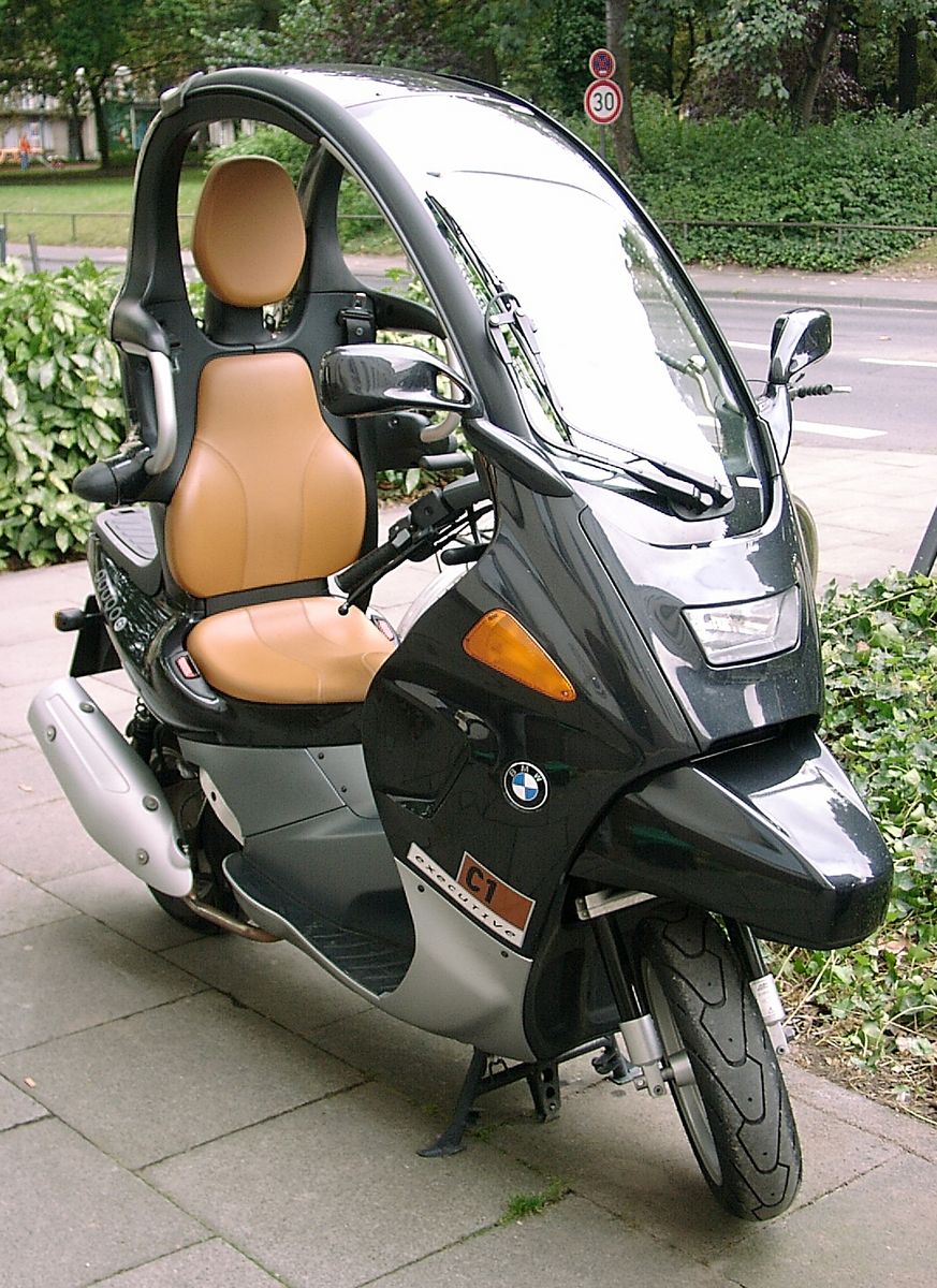

    Willst du auf der Renne als Herrenreiter fahren? -Je höher, je schneller?
    Ich rate dir von diesem riesen Teil ab. Ein funktionierendes WS lenkt den Windstrom über dich, dazu reicht ein wesentlich kleineres.
    Die großen Teile nutzen bestenfalls bei Regen, das wars.
