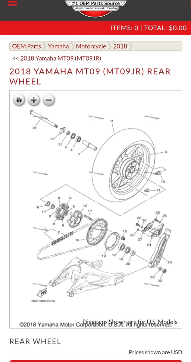

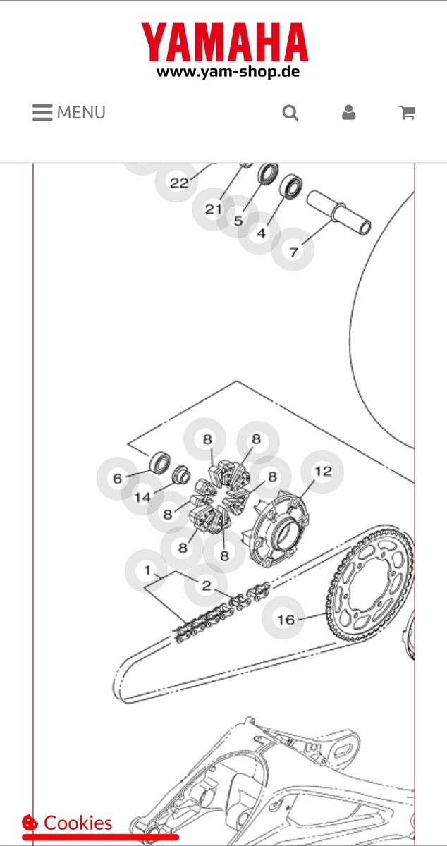

    Hallo zusammen,
    ich habe heute mal wieder das Hinterrad für einen Reifenwechsel ausgebaut. Heute ist mir beim Ausbau erstmals eine lockere, innenliegende Hülse aufgefallen, die beim Aufsetzen des Rades oder wenn man mit dem Finger in die Aufnahme fasst, ziemlich Geräusche macht. Ist das so normal und richtig? Habe ich vorher nie so registriert.

    Hi,
    die Lager sind eingepresst, da bewegt sich aussen nix.
    Die Innenhülse ist seitlich verschiebbar,
    kräftiges Schlackern deutet auf beginnenden Lagerverschleiss hin.
    Am besten mal in eingebautem Zustand bei entlastetem Rad das Radlagerspiel prüfen/lassen.
