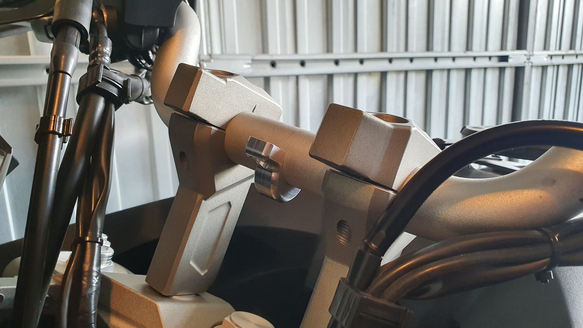

    Die Idee dazu ist diese Woche über schon in mir gereift, als klar wurde, daß zusätzlich noch eine alternative Navihalterung passend zur Powerbronze Scheibe gebaut werden und diese dann wohl am Lenker befestigt werden muß. Das Problem war ja aber bei der Befestigung am Lenker, daß ich einfach nirgends, wirklich nirgends einen passenden U-Bügel herbekommen konnte, den ich gebraucht hätte und der mitgelieferte von Garmin ja bekanntlich deutlich zu kurz war, zu sehen auf dem Bild:

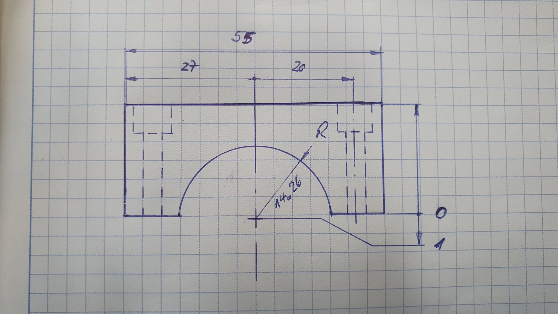

    Hab dann schon mal eine grobe Skizze gemacht, wie das Teil aussehen soll, siehe Bild:

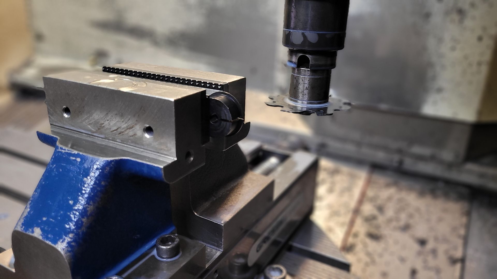

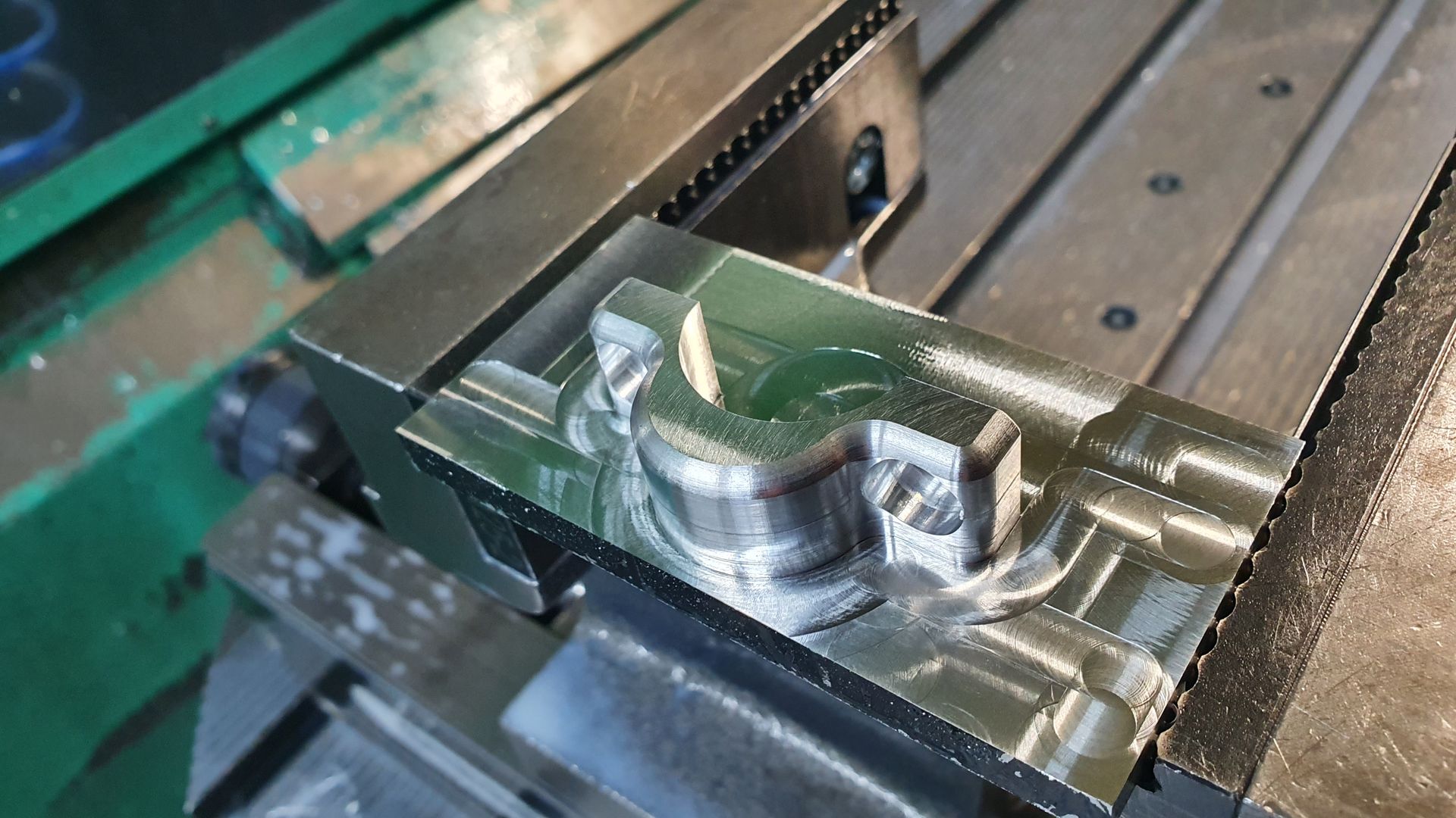

    Programm geschrieben, um später das Teil damit zu fräsen, aber schon bald hab ich mich nicht mehr an die Skizze gehalten, weil mir beim Programmieren andere, bessere Einfälle kamen und dann hab ich's einfach aus dem Kopf ohne Zeichnung weiterprogrammiert.

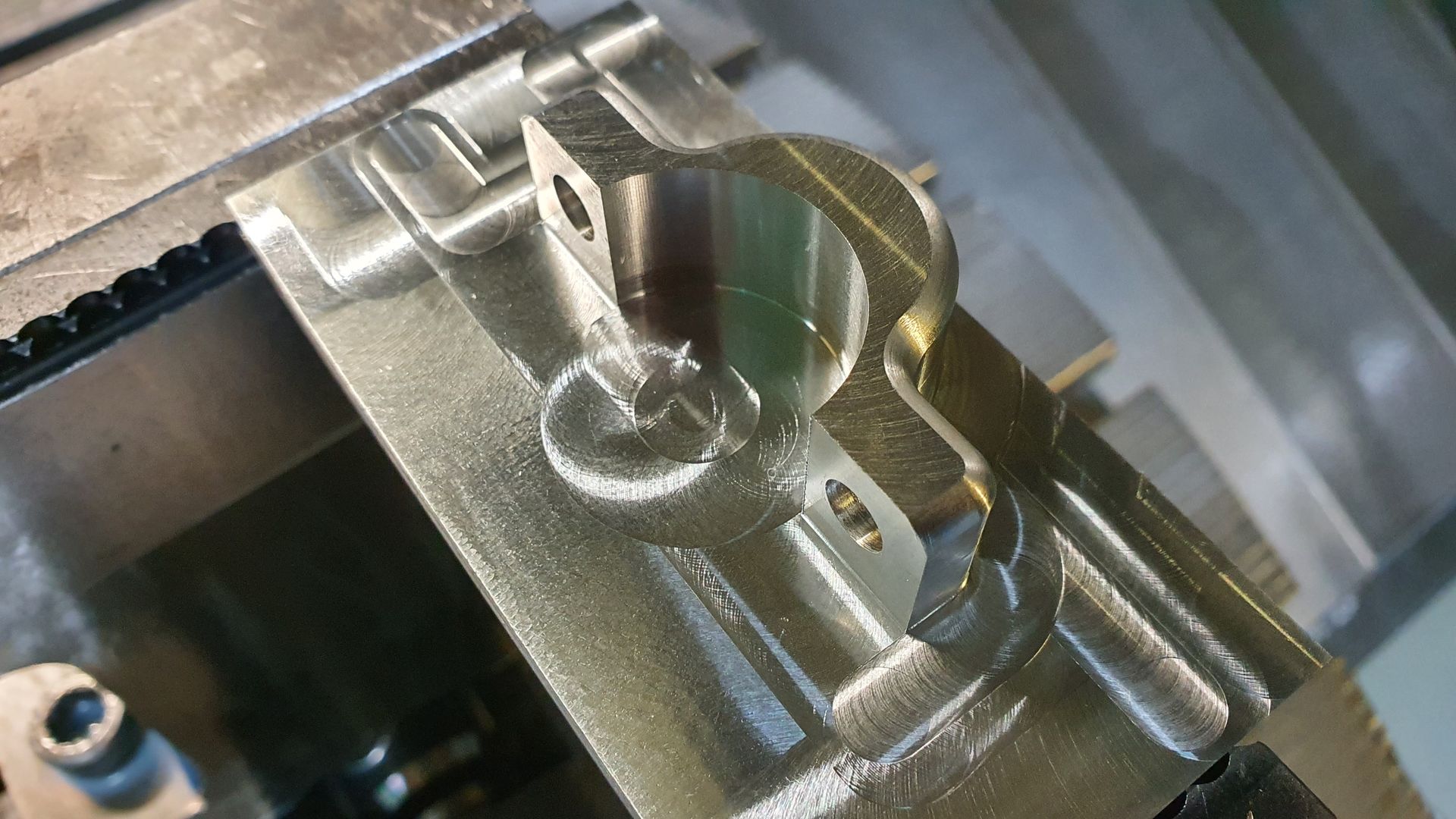

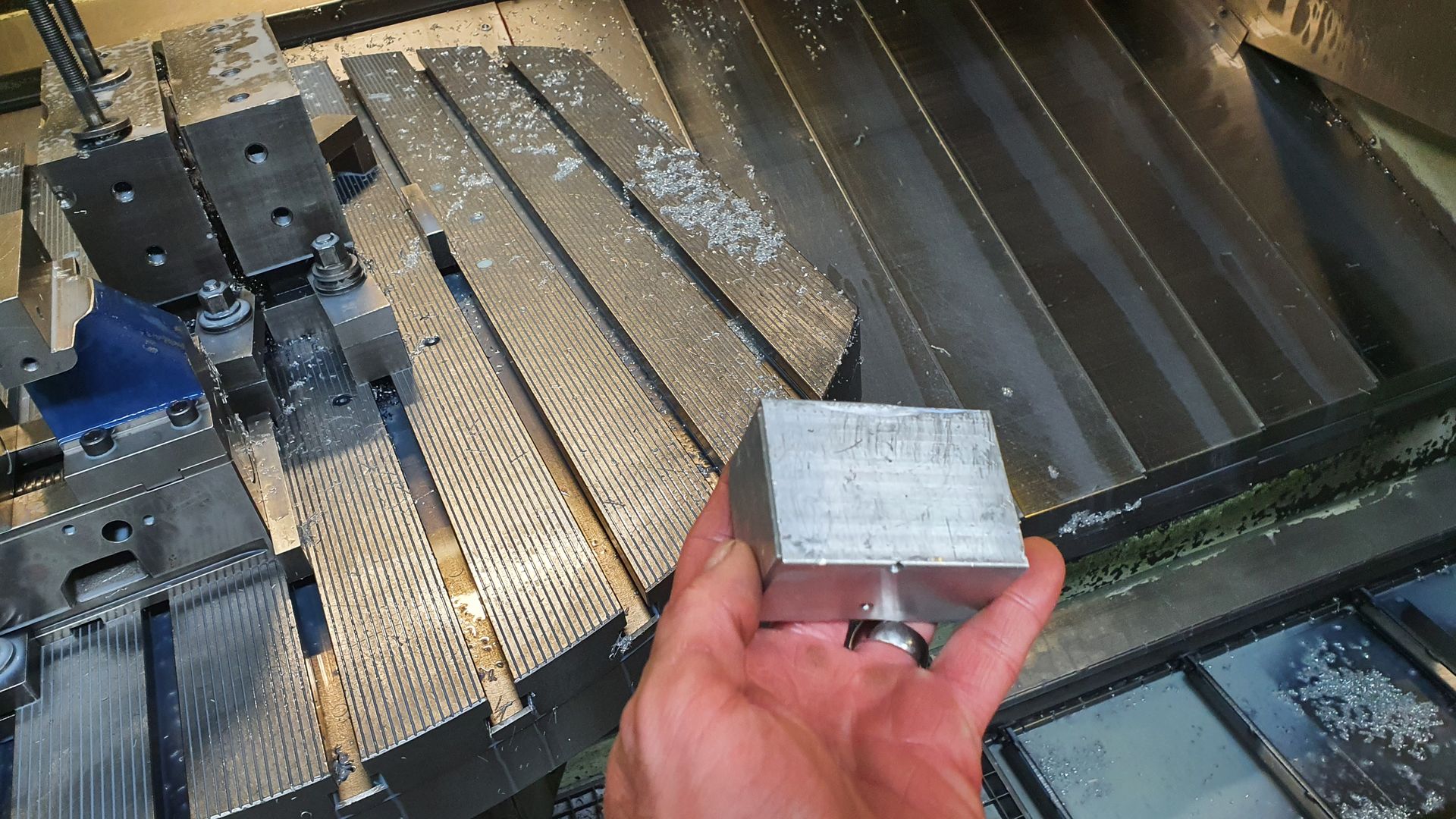

    Ein kleines Abfall-Reststück aus Alu hat sich dann bereit erklärt, sich zur Zerspanung herzugeben und so wurde dann mit zunehmender Uhrzeit aus einem anfänglichem simplem Aluklötzchen wie auf diesem Bild hier ...

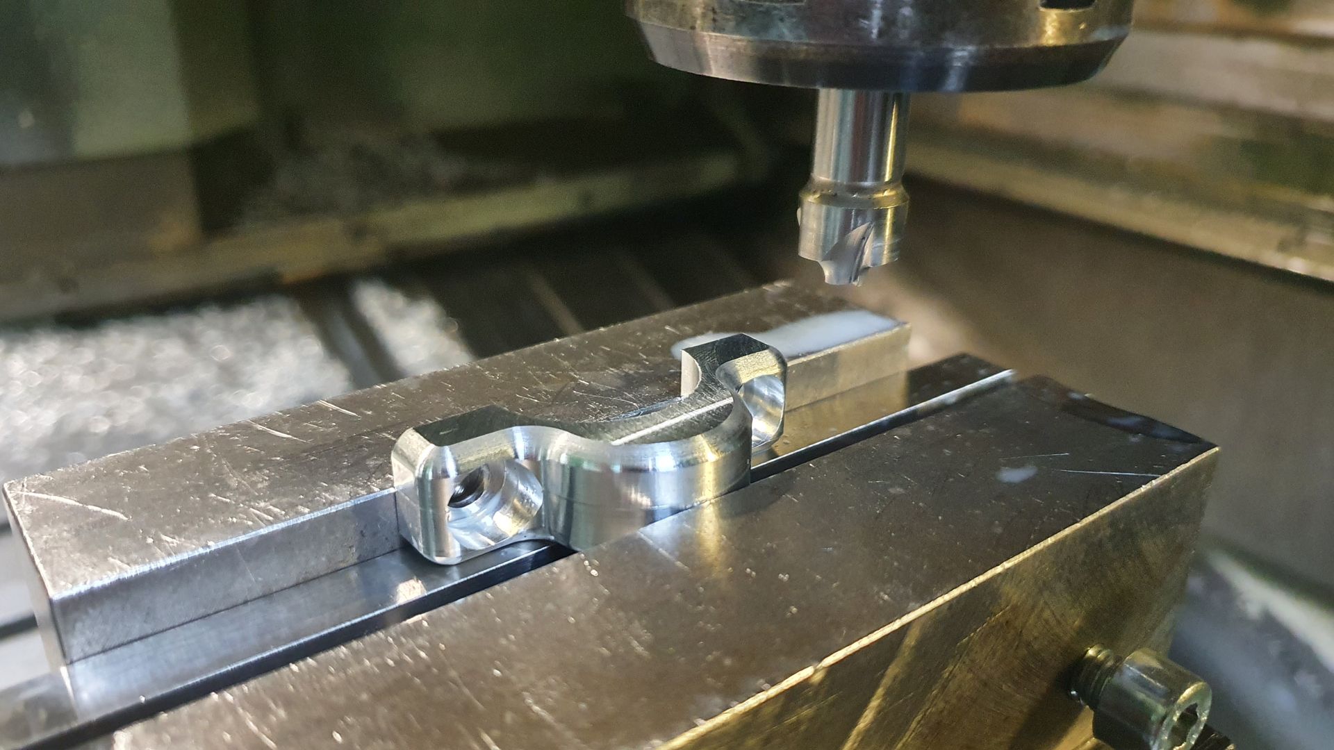

    ... so allmählich das Teil, so wie ich es mir vorgestellt hatte, hier erkennt man es schon ganz gut:

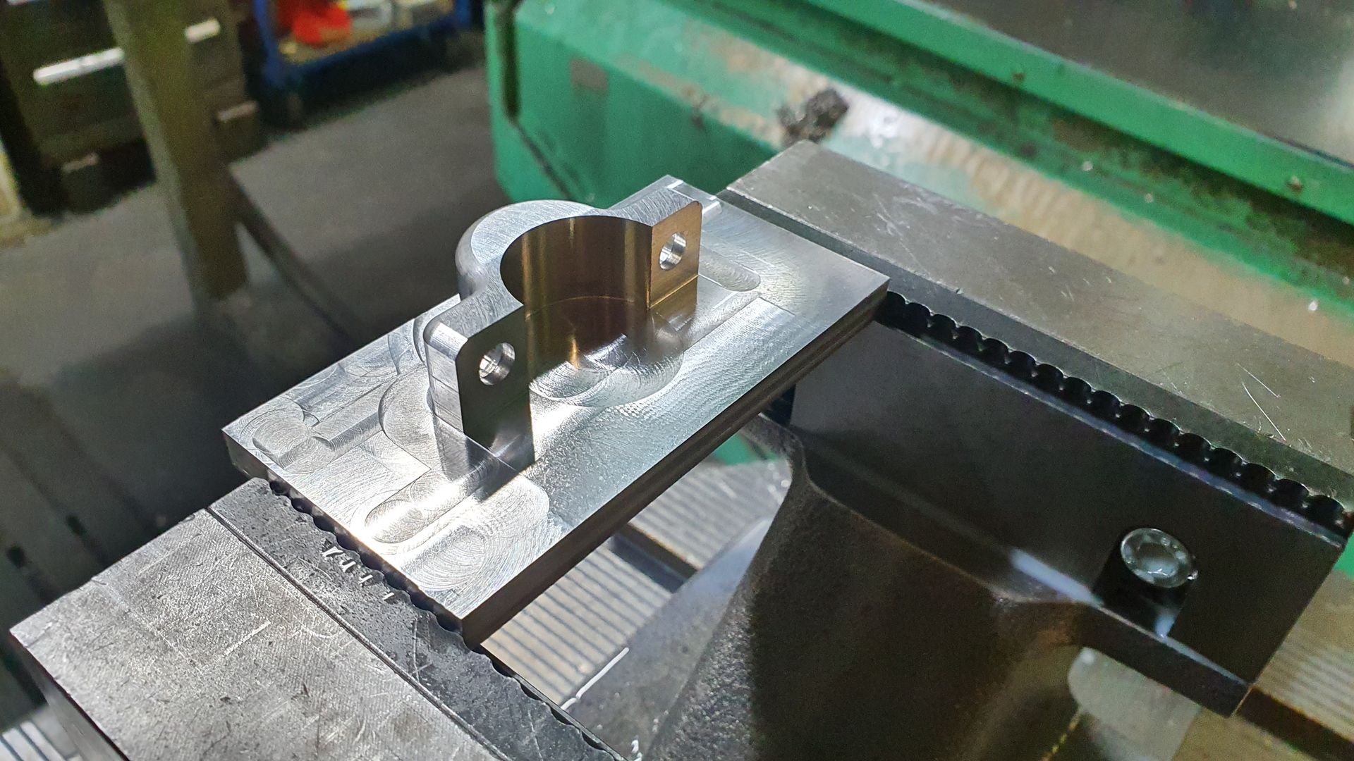

    Noch schnell noch die Rückseite abdeckeln und die Kontur mit dem Radienfräser fräsen ...

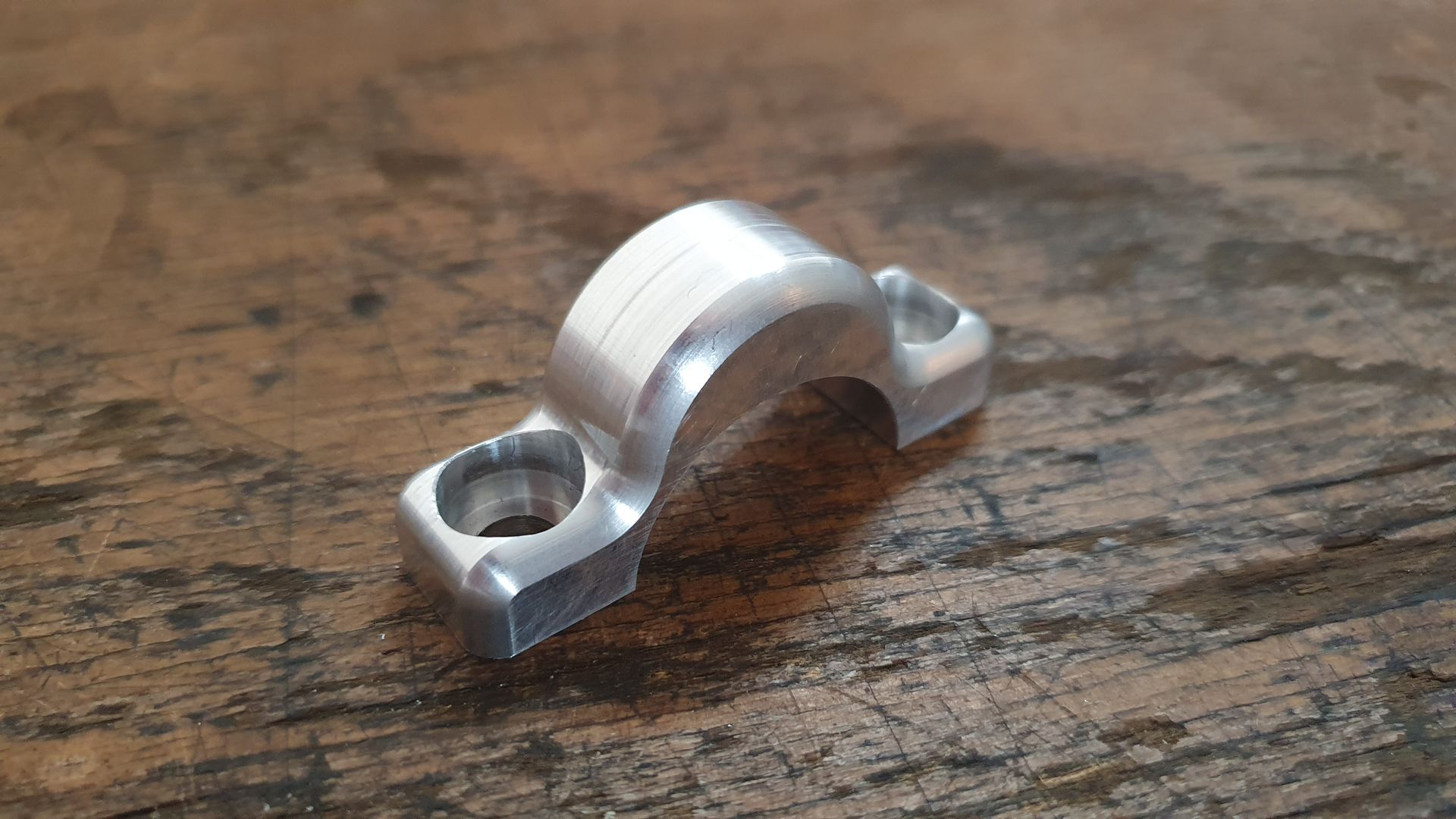

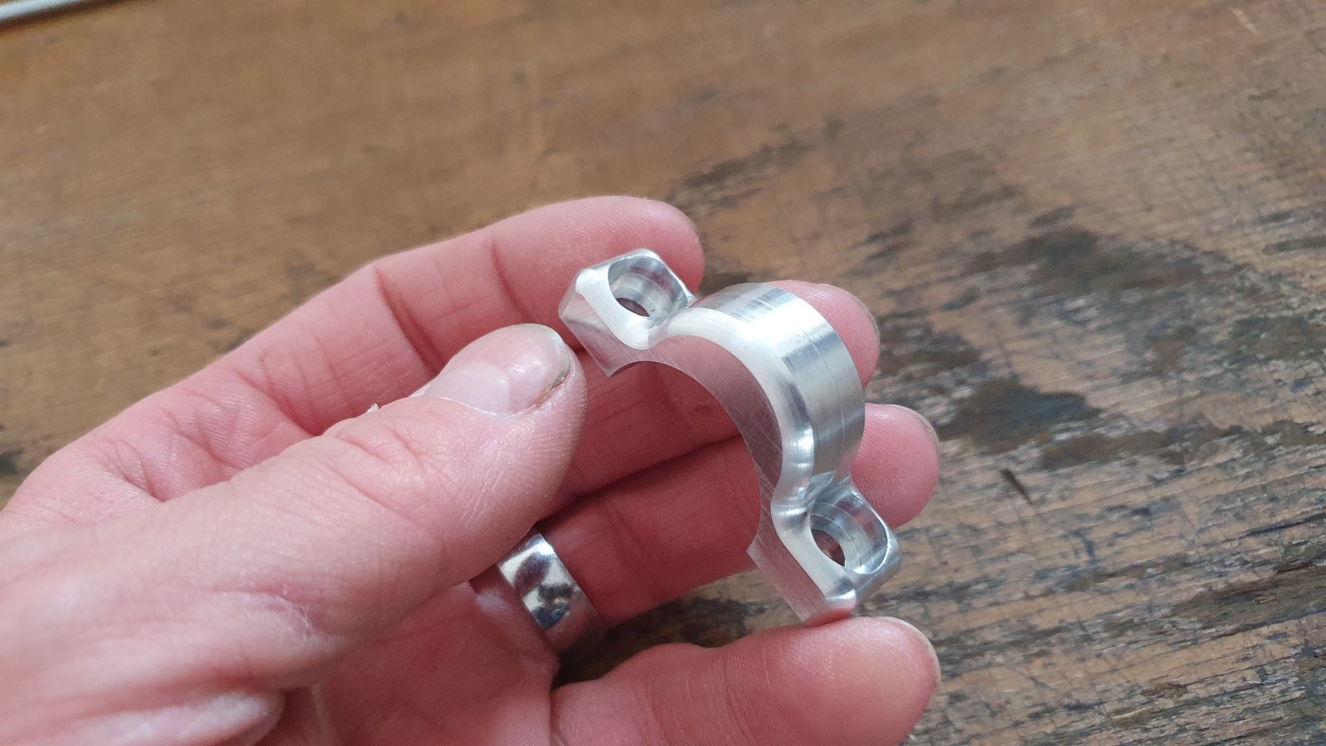

    ... und voila - das Teil ist fertig!
    Daheim angekommen, gleich mal probiert, ob's passt und an dieser Stelle muß ich Chwenni dann mal ein Kompliment machen, weil er scheinbar den Durchmesser des Lenkers mit gemessenen 28.52 mm so exakt wie möglich ausgemessen hat, denn das Teil passt perfekt auf das Lenkerrohr, und ich habe die halbrunde Öffnung mit einem Radius von 14.26 gefräst.
    Das Teil passt so gut, daß es sogar ganz leicht klemmt und am Rohr hängen bleibt, wenn ich es kopfüber von unten ans Lenkerrohr drücke, gut zu erkennen auf dem Bild:

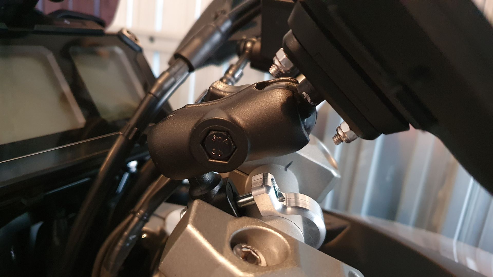

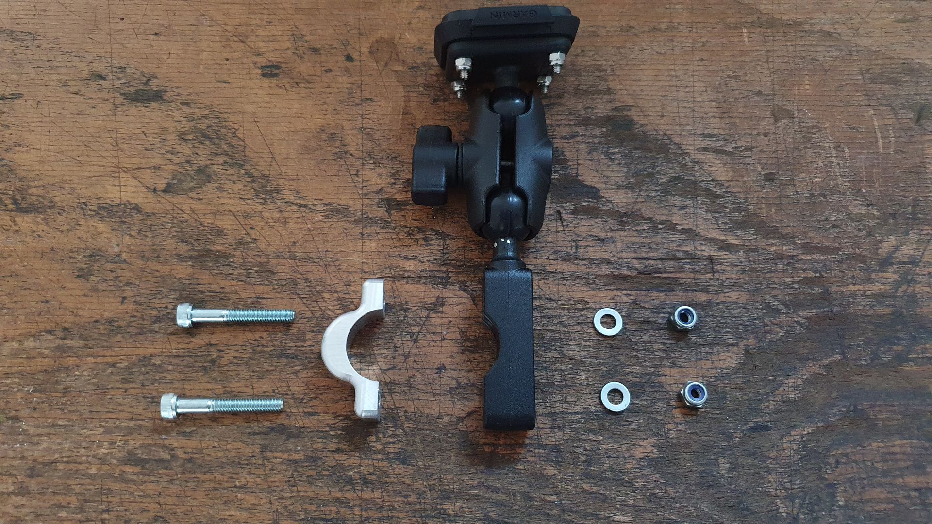

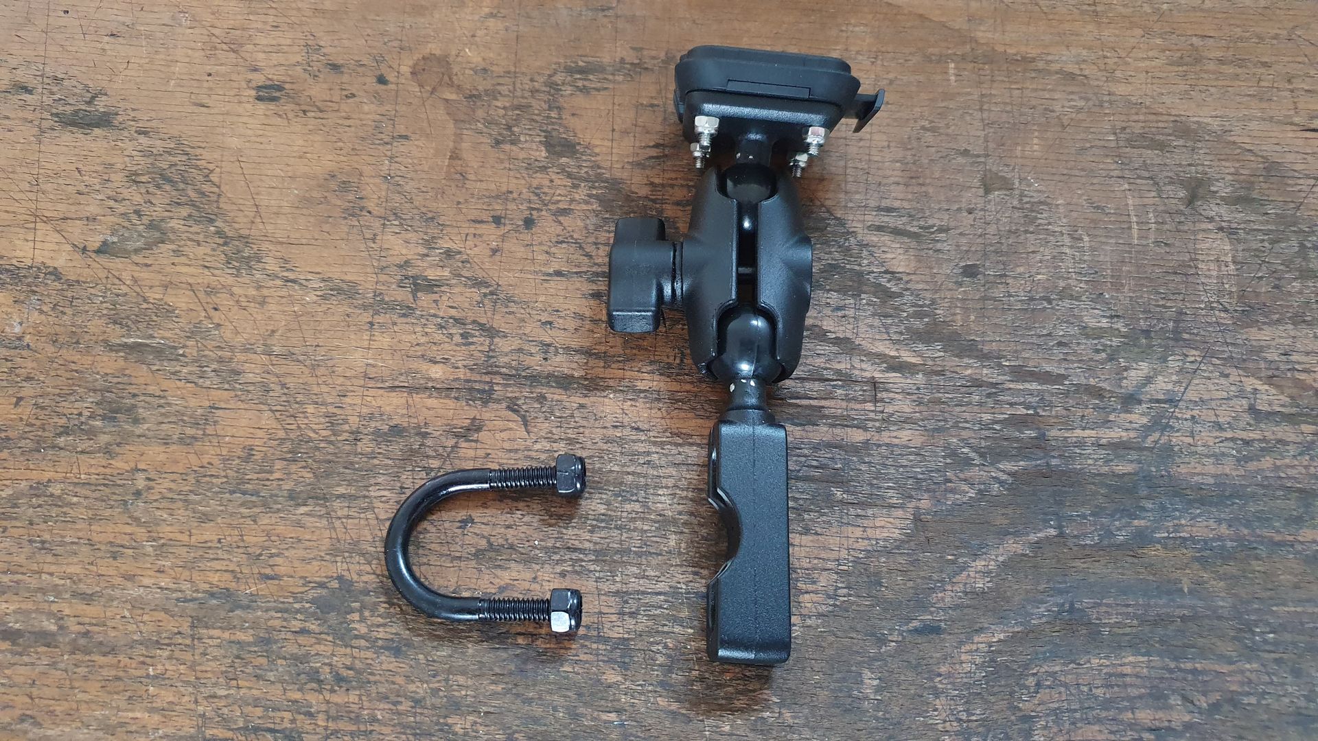

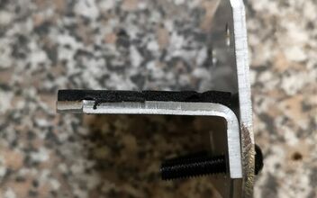

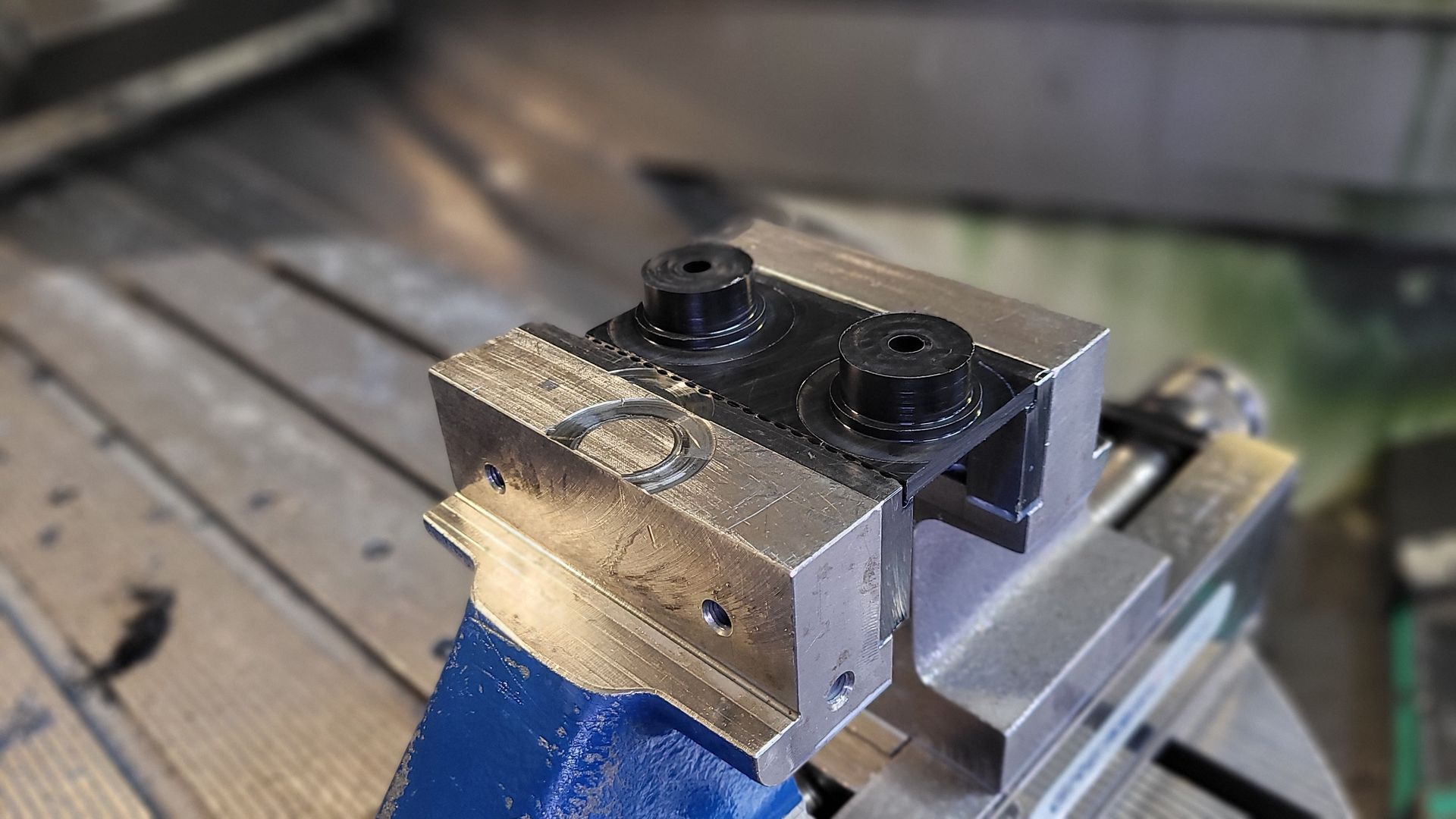

    Und hier nochmal im direkten Vergleich das zu kurze Originalteil (der schwarze U-Bügel mit den M6 Gewinden), welches nicht benutzbar ist und im Bild darunter mein gefrästes Teil, welches mit zwei Schrauben am Gegenstück fixiert und an den Lenker geklemmt wird:

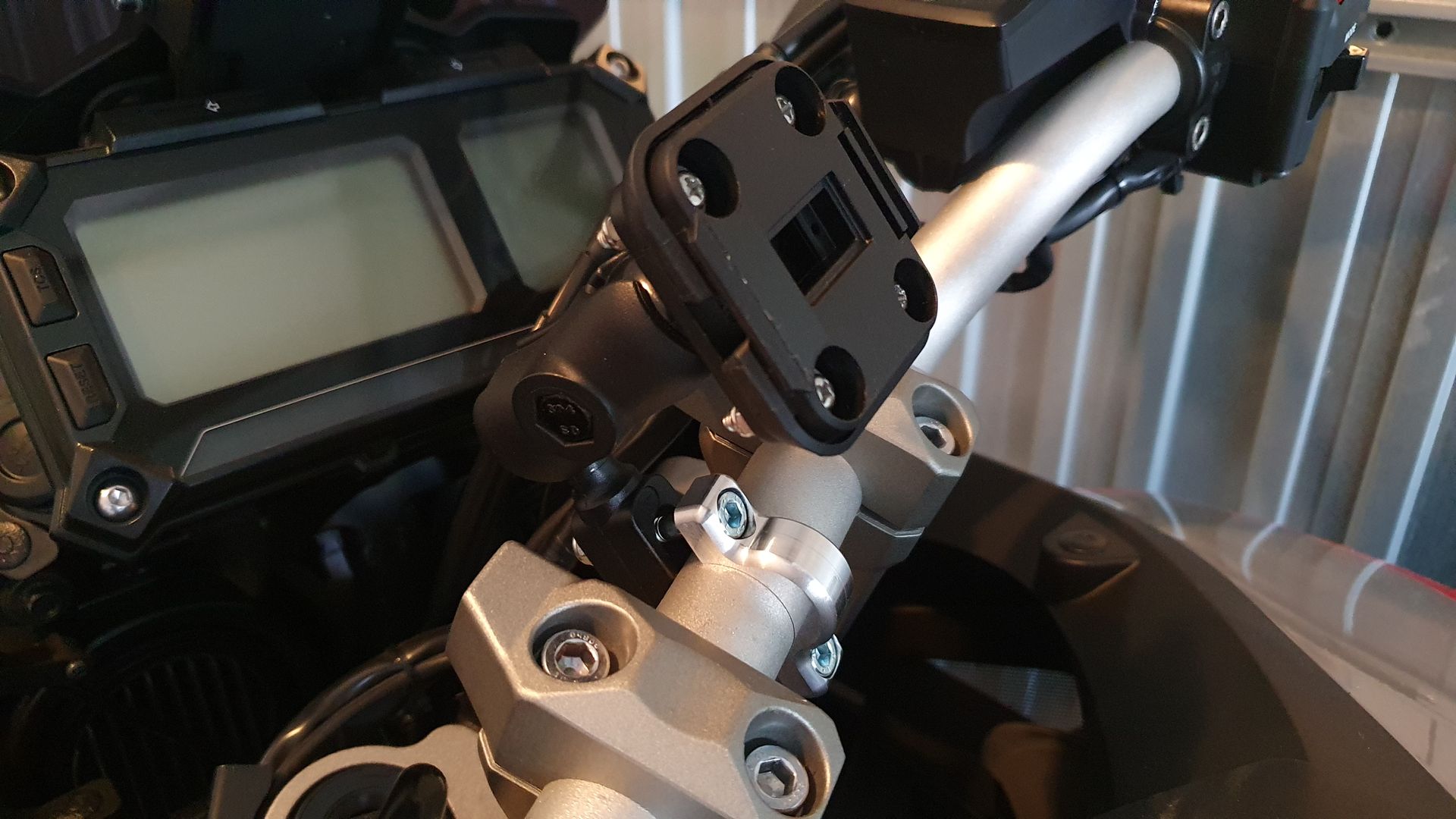

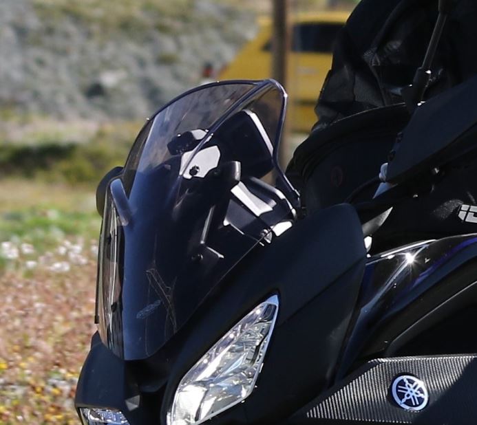

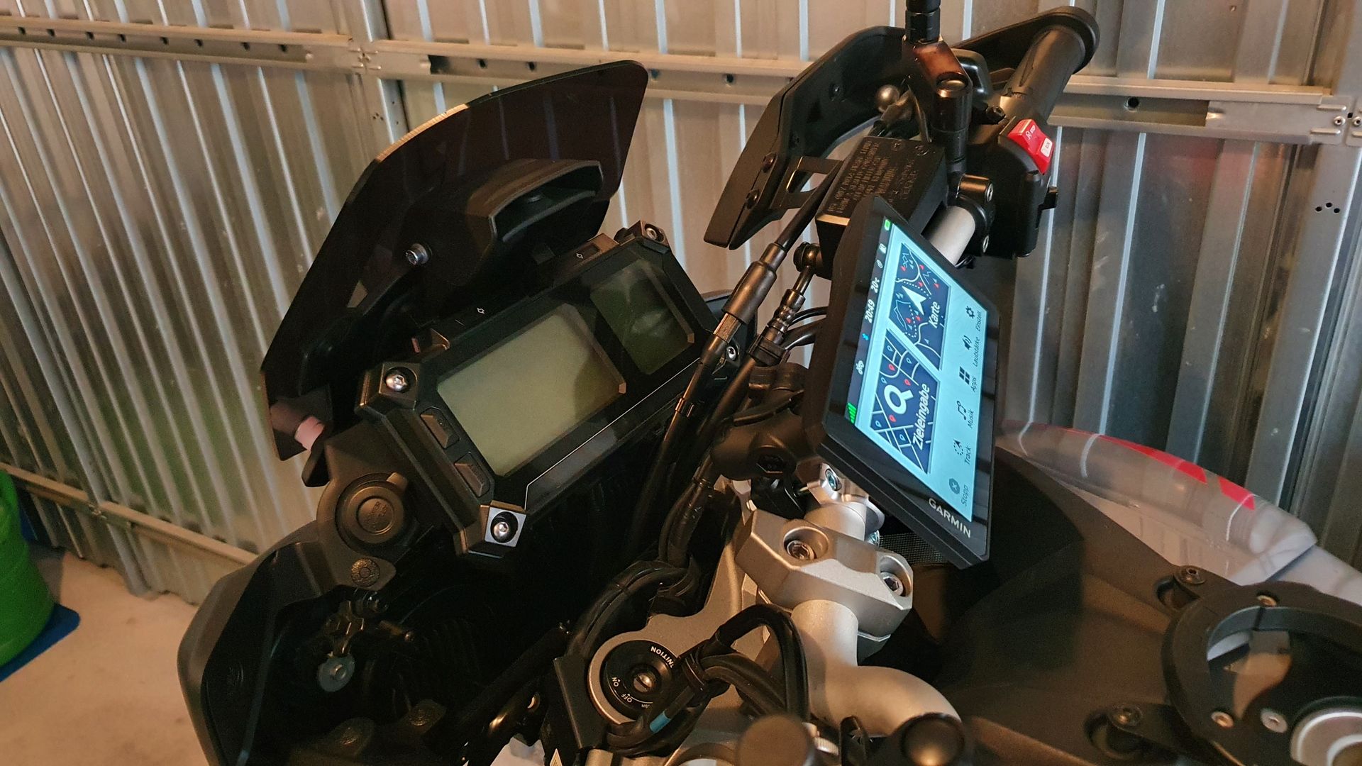

    Und so sieht das Ganze dann mit montiertem Garmin Zumo XT und der kleinen Powerbronce Scheibe an der Tracer aus:

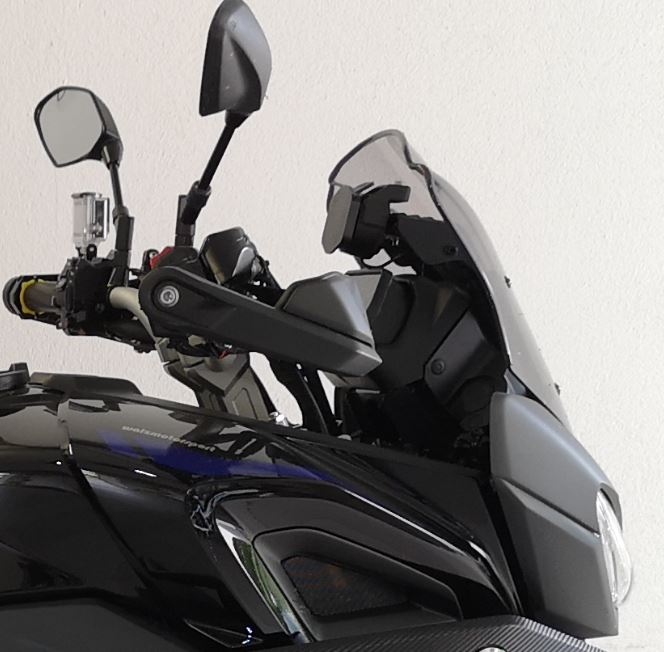

    Die Scheibe sieht schon sehr minimal aus, würde gerne mal sehen wie das von vorne aussieht.
    Viel Spaß bei der Probefahrt 😎
    ich habs schonmal geschrieben, die MRA Sportscheibe von Louis an der Tracer funzt sehr gut mit dem Navi an der Scheibenverstellung.
    Die Abrisskannte ist tiefer und der Wind kommt an dein Brustkorb und nicht an den Helm.
    Das Navi sitzt auch komplett hinter der Scheibe verdeckt auch bei tiefer Einstellung der Scheibe das Cockpit nicht und das ganze nur mit zwei einfachen Alu-Blechen.
    Wenn du eine kompletten Windschutz möchtest kannst du nur die Riesenscheiben (ala Velux) dranbauen wo du komplett dahinter sitzt (sehen aber Kacke aus)
    Die Lösung mit dem Navi am Lenker hatte ich auch mal, bis ich mit dem Tankrucksack in Urlaub war, ging gar nicht. und dannkam das Navi an die Scheibenverstellung

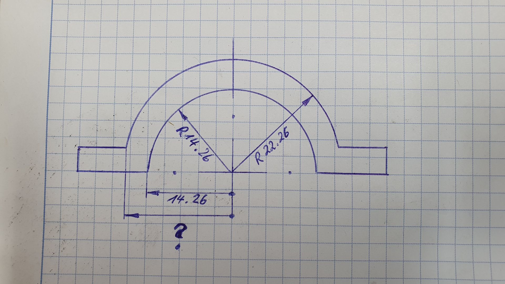

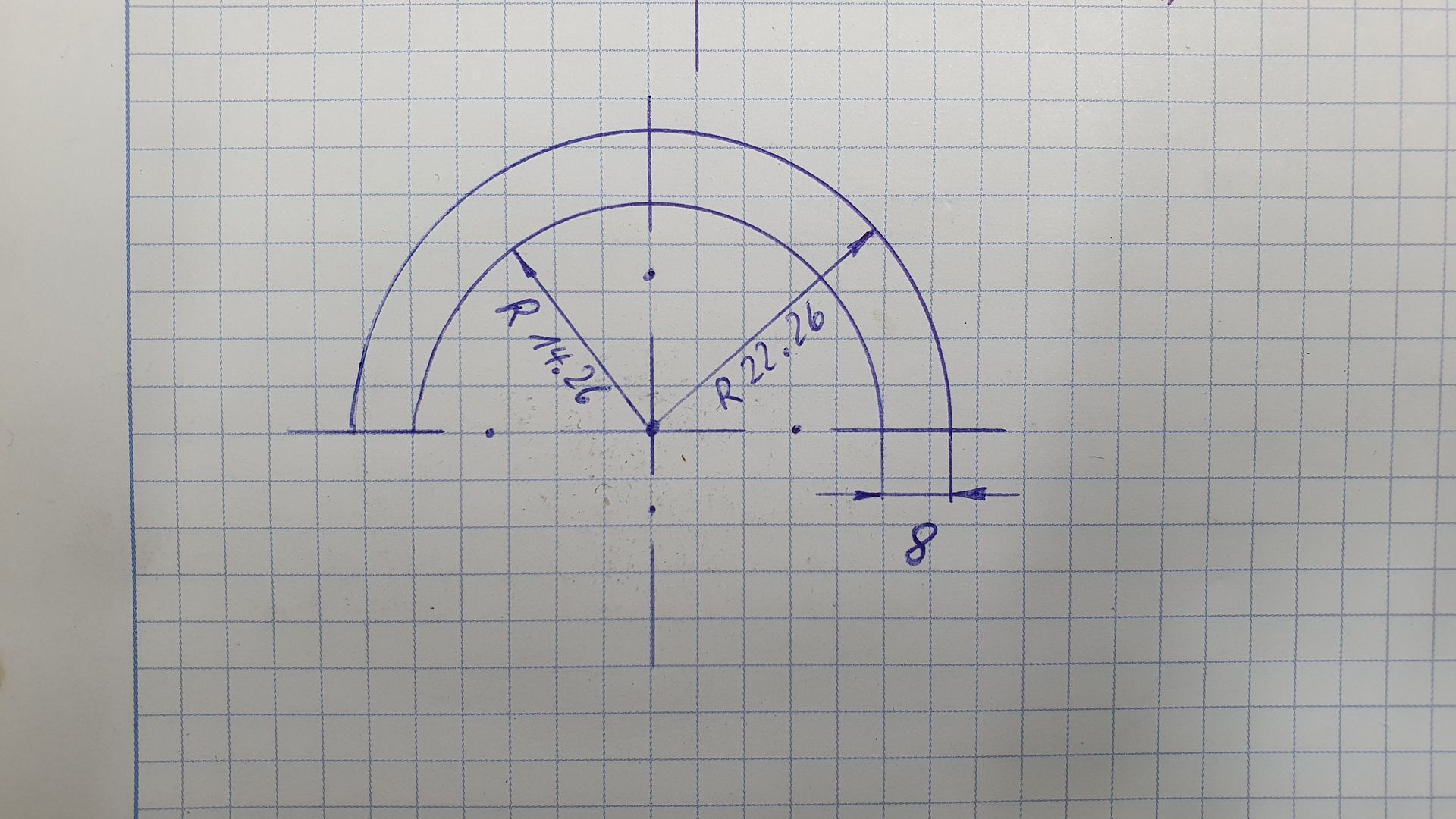

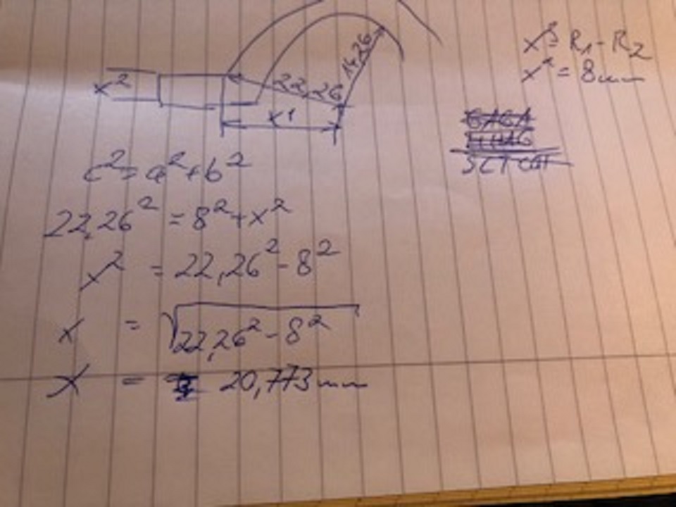

    Die Kontur vom Außenradius ist zu klein. So ensteht ein Höcker/Nocken. Für die kontinuierliche Wandstärke, wäre es der Radius vom Lenker+Wandstärke. Sowas fällt mir sofort ins Auge, ist eine alte Konstrukteurskrankheit.
  • #10
    Ja, Du hast damit Recht und mir ist das Problem bewusst bzw. ich weiß genau, was Du meinst.
    Und es ist im Prinzip auch kein Konstrukteursfehler, sondern das Problem war, ich kann das nicht so programmieren, wie ich gerne möchte, weil ich den benötigten Punkt nicht berechnen kann. Programmiere nämlich an der Maschine, nicht mit CAM/CAD.
    Vielleicht sagt Dir G-Code was?
    Naja, jedenfalls programmieren wir all unsere Programme via G-Code (noch, nächstes Jahr kriegen wir eine neue 5-Achs-Maschine, die mit einer Siemens Steuerung läuft und via Siemens Sinumerik programmiert wird), was teils sehr zeitaufwendig und müßig ist (jedes Maß, das ich programmiere, muß ich vorher ausrechnen, jeden Verfahrweg manuell programmieren).

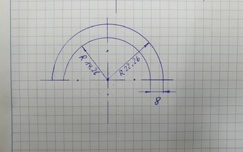

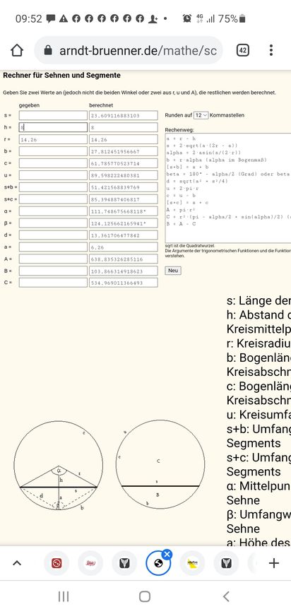

    Also wie gesagt, ich kann den benötigten Punkt leider nicht berechnen. Hätte ich eine Zeichnung als Datei, könnte ich da zu einem der Leute in der AV gehen und die könnten mir dann einfach bei ihrem CAD/CAM Programm die Zeichnungsdatei aufmachen. Dann könnte man nämlich beim 3D-Modell jedes X-beliebige Mass einfach durch Anklicken abrufen und genau das kann ich leider nicht an der Maschine machen.
    Ich kann aber ohne CAD/CAM Unterstützung bspw. Halb- oder Viertelkreise programmieren, da kann man sich ja alles ausrechnen über den Radius.
    Hab das mal skizziert zur Veranschaulichung.
    Wenn die Innenkontur auf einen Lenker passen muß, der einen Durchmesser 28.52 mm hat, muß ich den Halbkreis mit einem Radius von 14.26 mm programmieren.
    Hab ich eine Wandstärke von 8 mm, müsste der Aussendurchmesser folglich (wenn ich die Wandstärke überall gleich haben will) logischerweise einen Radius von 22.26 mm haben, siehe Bild 1:
    Wenn ich jetzt aber rechts und links je zwei Geraden haben will, wo ich die Schraubenbohrungen und die Senkungen reinmachen will, kann ich das so nicht programmieren und auch nicht fräsen, denn: Die Aussenkontur könnte kein kompletter 180 Grad Halbkreis sein, weil die Startpunkte nicht auf der gleichen Linie liegen wie die vom Radius der Innenkontur.
    Ich bräuchte dieses Maß, welches ich mit einem Fragezeichen gekennzeichnet habe, sie Bild 2:
    Und das ist das Problem: Man kann sowas auf G-Code zwar schon programmieren und hab so was ja auch schon öfters gemacht, aber dafür bräuchte ich wie gesagt die genauen Schnitt- bzw. Startpunkte in X und Y, wo die Gerade in den Radius übergeht.
    Den in Y hätte ich, das wäre Y8 (wenn die Wandstärke 8 mm ist), aber den Startpunkt in X nicht (wäre wohl so in etwa 21.8, etwas weniger als der Radius halt).
    Jedenfalls konnte ich leider nicht ganz so programmieren, wie ich es wollte, deshalb hab ich's so gemacht.
    Und nein, mit dem größeren Radius hätt's nicht besser ausgesehen, hab ich probeweise gemacht (nur mal die Kontur ein paar Zehntel ringsum gefräst um zu sehen, wie's aussehen würde).
