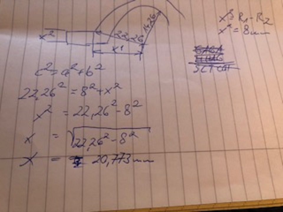

    Mathe ist zwar schon ewig her, aber das wäre m.E. eine Kreissehne
    r=22,26
    s=16 ((22,26-14,26)*2)
    gesucht ist dann die Länge h
    h=20,77
    Rechenschrittscrpit
    und wie immer gilt: ohne Gewähr
    Warte lieber ab, bis die Fachleute das erklären, wie gesagt, nur altes Schulwissen
    2 Mal editiert, zuletzt von darota ()

    Danke vielmals für den Tipp und den Link, den Du mir geschickt hast!
    Sehr hilfreich. :handgestures-thumbupright:
    Dein Tipp hat mich vor Allem auch drauf gebracht, daß ich kürzlich mal eine App fürs Handy runtergeladen hatte, die auch verschiedene geometrische Sachen berechnen kann.
    Hatte die ganz vergessen und hab jetzt mal geschaut, mit dieser App lässt sich das offenbar auch berechnen, siehe Bild 1:
    Allerdings suchen wir nicht h, sondern s.
    Das kleine h wäre die Wanddicke von 8 mm und der Startpunkt in Y.
    Lässt sich leicht gegenrechnen, ob das stimmt, denn wenn ich die Wandstärke 8 mm (also h) vom Radius 12.26 mm abziehen, müsste ja 6.26 mm rauskommen, was dann die Gerade a wäre und genau das wird ja auch bei a angezeigt, siehe Bild 2:
    Aber mach Dir nix draus und sollte auch keine Kritik sein. 😉
    Ich dachte auch auf den ersten Blick, daß h die dick gezeichnete Linie wäre, was aber eigentlich s ist.

    Ja, mit dem Satz des Pythagoras (a² + b² = c²) kann man oftmals schon das meiste berechnen, aber leider nicht alles.
    Hier hätte es sogar ganz easy geklappt, gar nicht gecheckt.
    Da hab ich wohl den Wald vor lauter Bäumen nicht gesehen ... 😀
