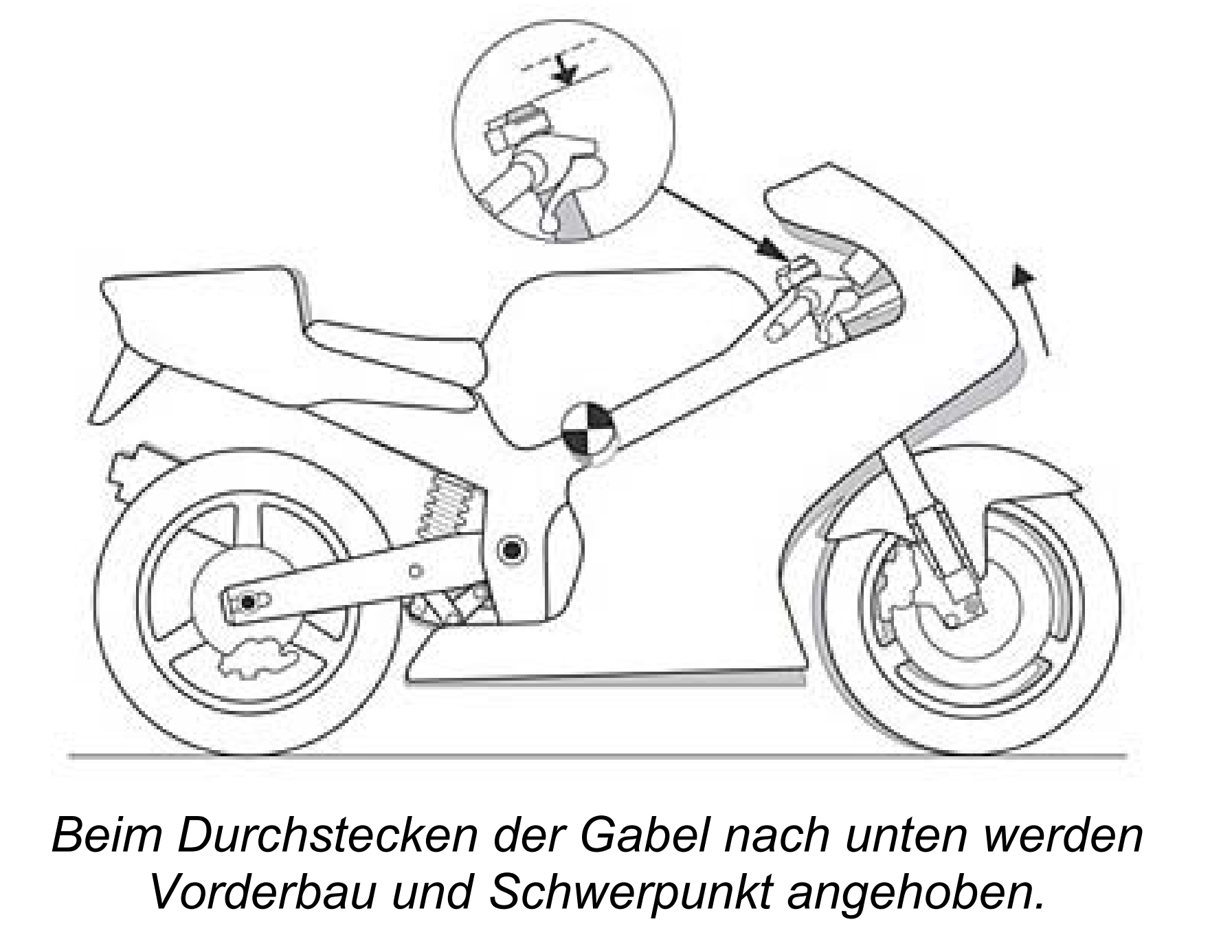

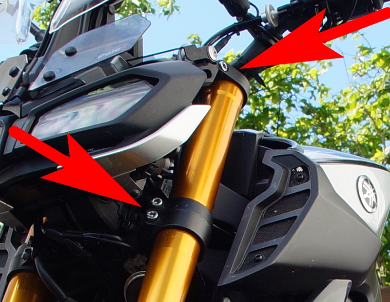

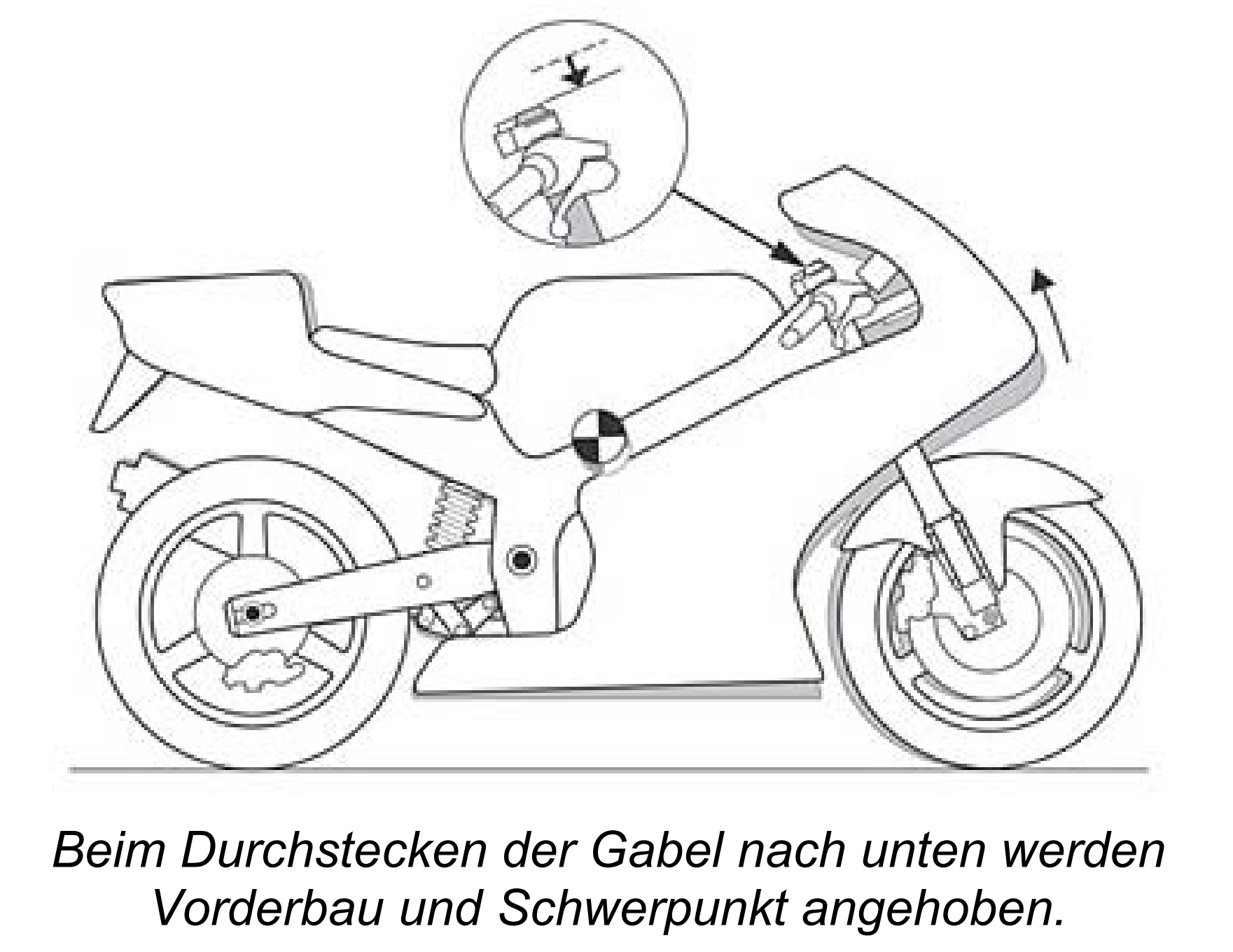

    • Erstens: Anheben der Frontpartie

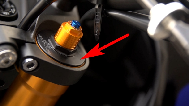

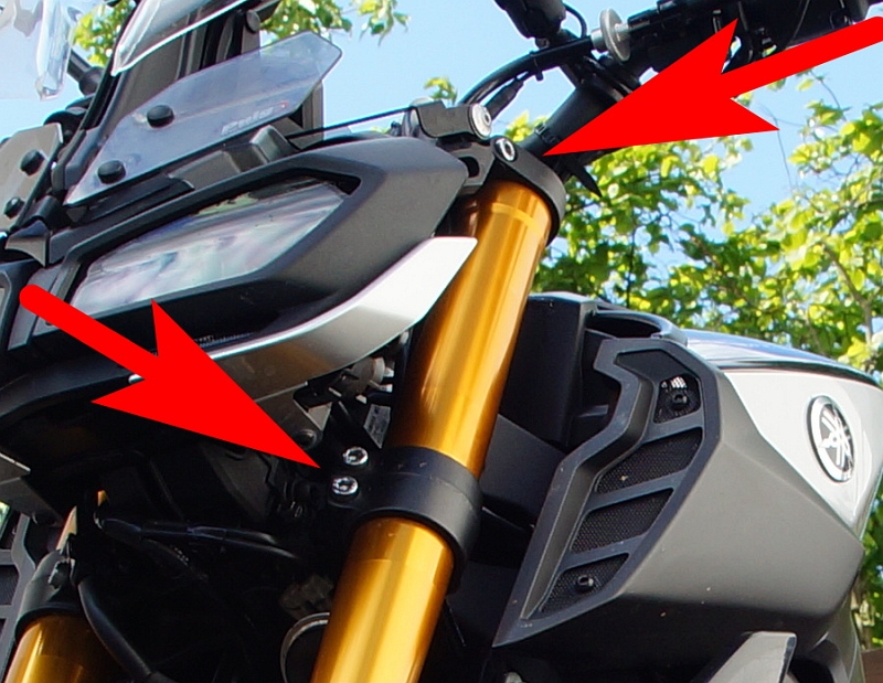

    Die Gabel in den Klemmen [A] nach unten(!) durchstecken (Gabelüberstand [B1] verkleinern) und zwar bis die Gabelholme biegen, äh, bündig in, bzw. leicht unterhalb der oberen Gabelklemmung stecken [B2]
    Das bringt gefühlte 3,x mm die der Vorbau und damit auch der Schwerpunkt gegenüber der Standardeinstellung angehoben werden.
    Auswirkungen:
    Nachlauf und Lenkkopfwinkel werden größer, Radstand verlängert sich (geringfügig).
    Plus
    Mehr Bodenfreiheit, besserer Geradeauslauf, mehr Bremsstabilität.
    Minus
    weniger Vorderachslast.
    Leider reichte das bei meinen vorherigen Einstellungen noch ned so ganz, aber die Richtung fühlte sich schon besser an. :)
    WICHTIG :
    Wird die Gabel 'verlängert', also nach unten(!) verschoben [C], unbedingt beachten, dass Bremsleitungen bei ganz ausgefedertem Zustand nicht unter Spannung stehen. Abreißen und Totalausfall der Bremse wäre ziemlicher Mist und grotten gefährlich. Ich hab es daraufhin (noch) nicht untersucht. Ich hoffe(!) einfach mal, dass 3,3mm unkritisch sind.
    Und -ähem- den festen Sitz der Gabelklemmungen bzw. der Klemmschauben [A] prüfen!

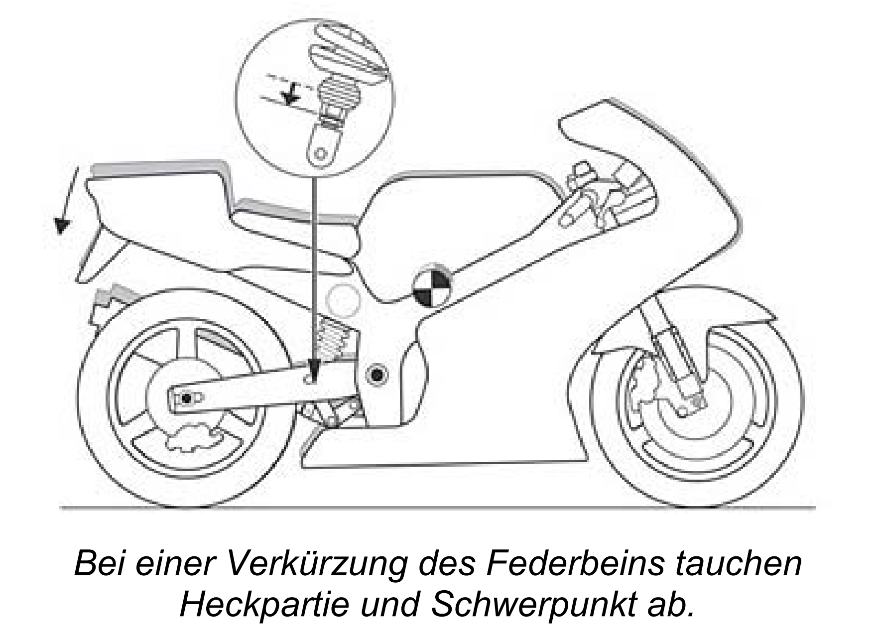

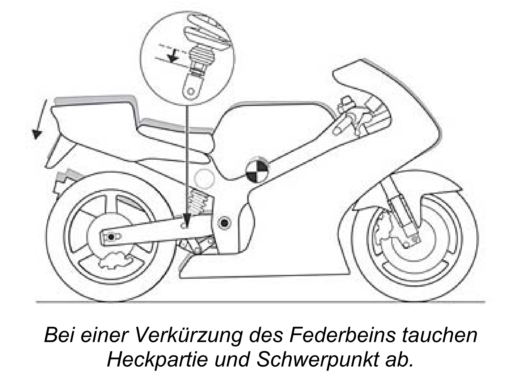

    • Zwotens: Heck absenken
    Wird das Federbein verkürzt, taucht ned nur die Heckpartie, sondern auch der Schwerpunkt ab [D]. -Ist nix anderes als die Vorspannung rauszunehmen. -Mer sächt auch der Negativfederweg wird größer- in diesem Fall mal maximal:
    also 156 mm und weilz so schee is, dreht mer links rum, bis endlich so bissi was wie'n Klick hörbar wird -und dann noch ne 3/4 Umdrehung :))
    Auch hier wird der Lenkkopfwinkel flacher, der Nachlauf länger und auch der Radstand schon wieder bissi länger. Auch wird die Auslenkung der Schwinge kleiner.
    Wer hinten absenkt, hebt indirekt vorn. -Also der zweite Hebel zum Anheben der Frontpartie.

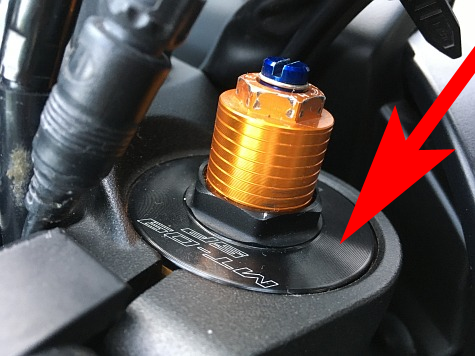

    • Natürlich das finale Anheben der Frontpartie, zum dritten.
    Genau wie beim Heck, wird per Gabel-Feder-Vorspannung, der Rahmen um die Querachse nach hinten gekippt. -Alles kloar!?
    Egal.
    Das letzte Quäntchen Fahrwerksgeometrie wird per Wurstblinker-Reservoir aufgefüllt oder wie der Flachmann sächt:

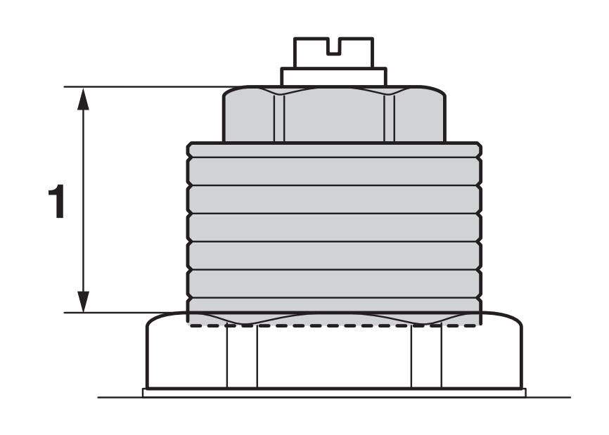

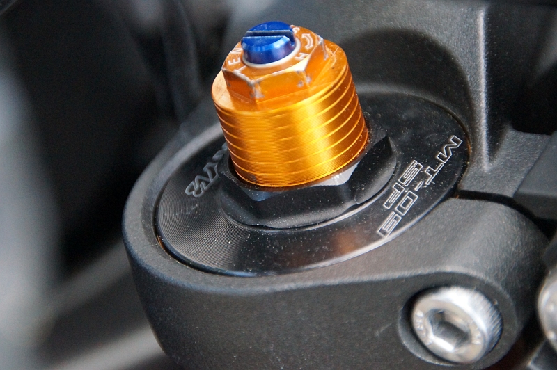

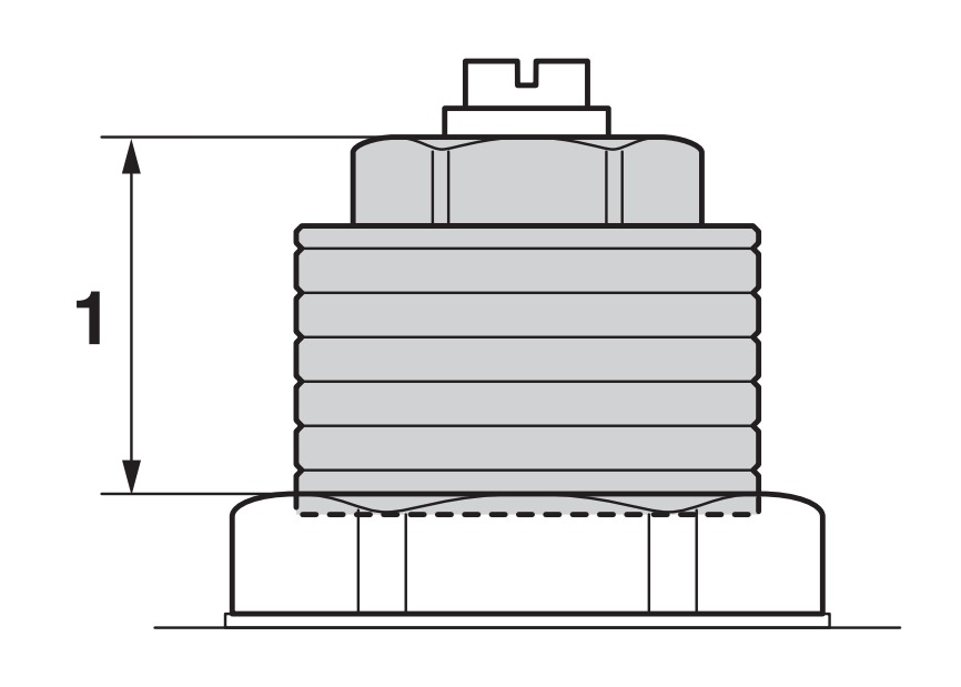

    Wer ned messen will: Gabel-Feder komplett rechts rum zudrehen -das auch nur, um se gleich wieder 17 Umdrehungen rauszudrehen. -Wobei eine Umdrehung 1 mm entspricht -es sei denn ich hab mich vermessen :)).
    Wer nen Messschieber hat (neusteinzeitlich für Fühlerlehre) kann natürlich auch einfach 17mm abmessen. Aber Obacht! Es wird wie auf der Skizze [E] gemessen -also der gesamte eloxierte Bereich -klar, dass dazu das Verstellwerkzeug abgenommen werden muss. Wer will, darf auch Ringe zählen... -für mich is des nix.
    Einschrauben, rausdrehen und zählen ist Idioten sicher -solang mer aufpasst und sich genau notiert, was eingestellt wurde, brauchts nie wieder ganz eingedreht zu werden. ^^

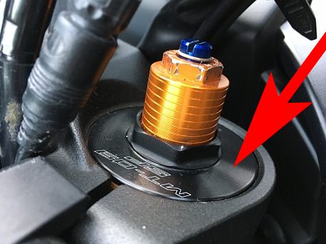

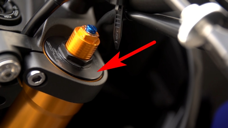

    Haste mal meine Fotos gesehen? Meine war auf den flüchtigen Blick auch fast plan.
    19849-b1-gabel-%C3%BCberstand-orig-jpg
    Jezz isse bissi planer:
    19850-b2-gabel-%C3%BCberstand-neu-png
    Die Gabelfaust ist im oberen Bereich innen angefast. Da wird ja eh nix geklemmt. Ergo kannste dieses Niveau bedenkenlos so weit unterschreiten, wie auf dem oberen Bild, viel weiter würd ich aber vermutl. ned gehen -schon wegen TÜV.
