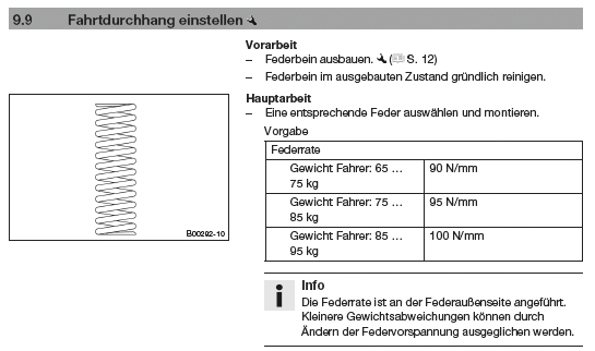

    Hier eine Info, die für den ein oder anderen und vor allem auch für die ein oder andere interessant sein könnte. Da ich meine neue RN 69 SP nach Kauf ab Laden gerade fit mache, habe ich mich nach der Federhärte des Federbeins erkundigt, um ggf. eine andere Feder einbauen zu lassen.
    Laut Öhlins Deutschland ist die Standardfeder auf ein Fahrergewicht (inkl. Ausrüstung) zwischen 85 kg und 95 kg ausgelegt. Für die Gabelfedern gilt das entsprechend genauso.
    In meinem Fall passt das ziemlich genau. Für die ein oder andere deutlich leichtere oder schwerere Person hier, könnte sich so ein vorhandenes Fahrwerksproblem erklären lassen.

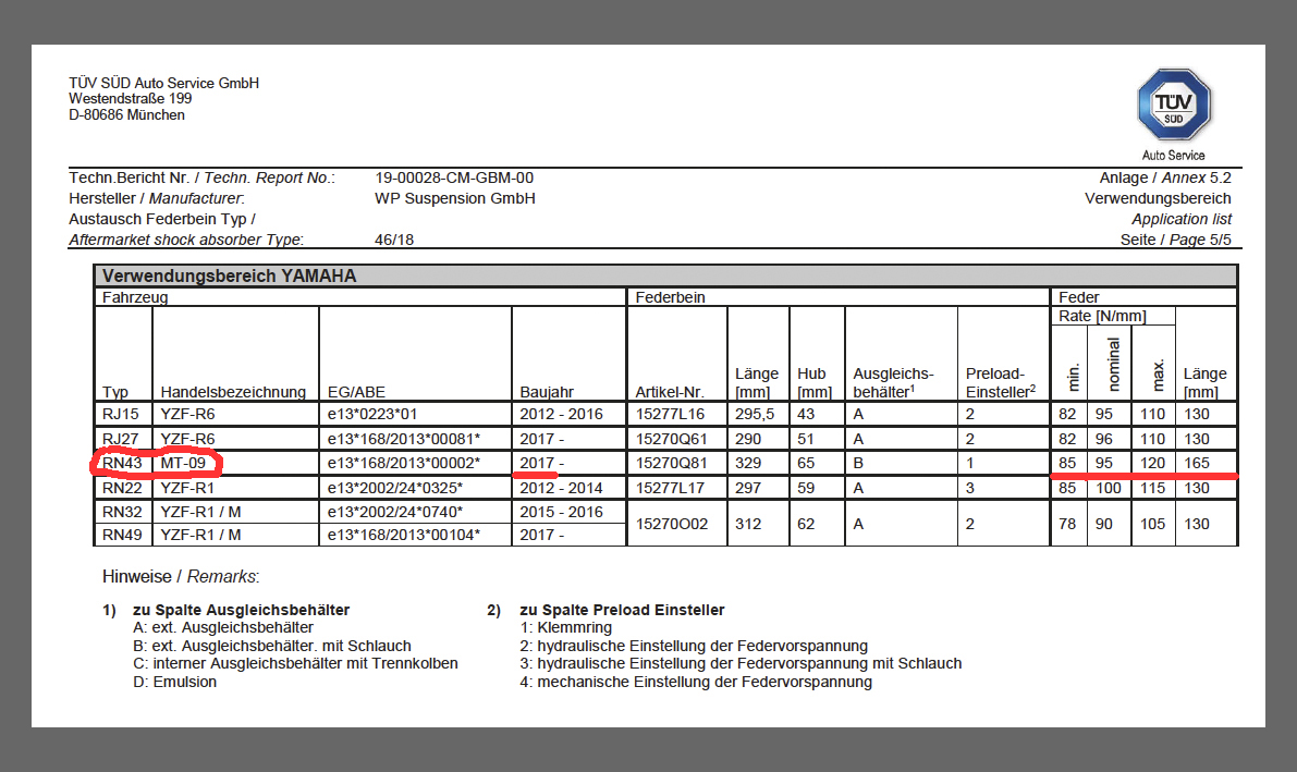

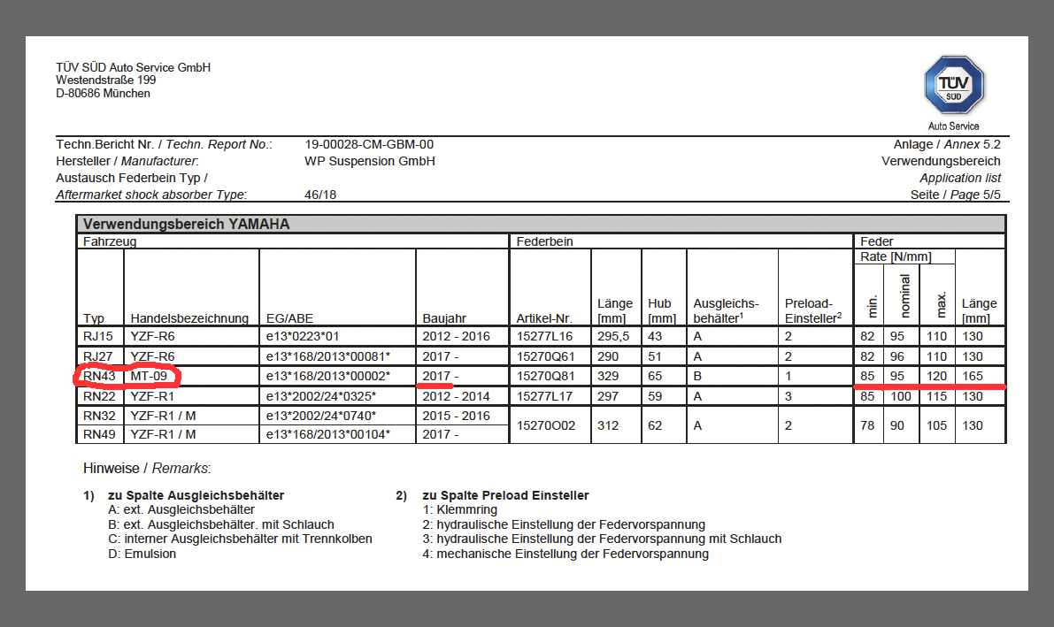

    Das kann ich nicht so bestätigen. Die eingebaute Standardfeder in Original und auch für Öhlins ist eine mit 95N/mm und die gilt für 75kg - 85kg (s. Liste). Bei WP wird es genauso angegeben. In der Lieferliste für WP gibt es Federn ab 85N/mm bis 120N/mm.
    Da ich "nur" 65kg auf die Waage bringe, habe ich mir über den Winter für vorne und hinten die 90N/mm Variante einbauen lassen. Ein Probefahrt mit Einstellungen auf mein Gewicht und Fahrstil ist leider erst ab 1. März möglich.
