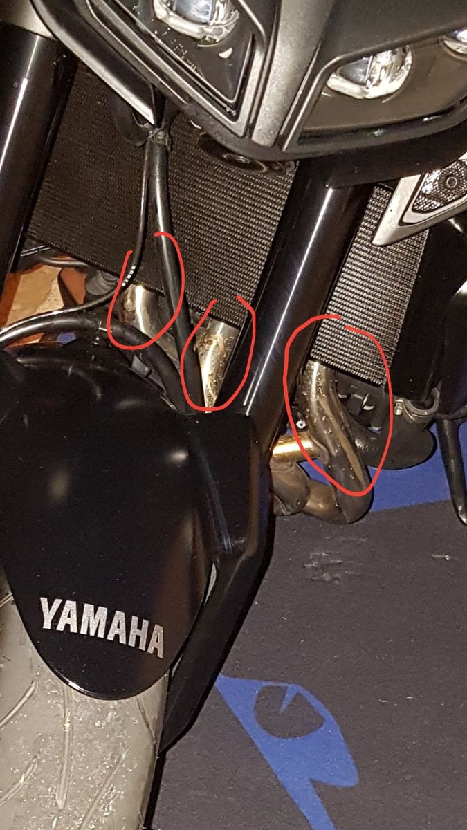

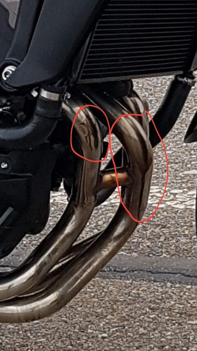

    Hi an alle,
    bin neu im Forum und bin nun auch Besitzer einer Mt-09 bj.2020

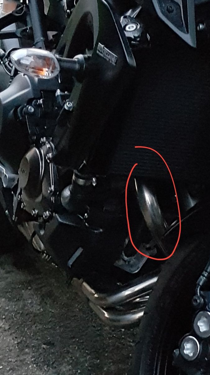

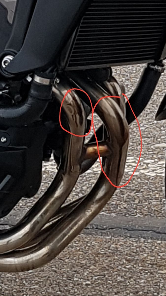

    ich habe meine Maschine mit 0km gekauft und am Anfang waren die Krümmer ohne Flecken. Bin am behutsamen Einfahren der Maschine und habe zufällig 3 Tage später, beim waschen bemerkt, dass braune Flecken recht weit oben am Anfang der Krümmer, zu sehen sind. Es sieht so aus als wäre etwas flüssiges (flüssig runter gelaufen mit ein paar Spritzern )drauf ausgelaufen und eingebrannt.
    Ich hoffe man kann es deutlich an den Bildern sehen, sonst werde ich mal neue Bilder machen. Nun bin ich mir nicht sicher ob es einfach Dreck von der Straße war der sich eingebrannt hat (was seltsam für Dreck aussieht) oder ob es gewisse Flüssigkeiten vom Moped sind z.b. Kühlflüssigkeit oder Öl. Das erste Bild ist der Originalzustand der Maschine und die zwei weiteren Bilder ist der jetzige Zustand.
    Das Motorrad hat kein Regen gesehen.
    Danke im Voraus :)

    Ich habe auch die MT09 Bj. 2020, bei mir sieht es genauso aus. Ist also normal. War auch bei 2 weiteren Anlagen so, die ich gekauft habe.
    Da hilft nur Putzen mit Stahlwolle und / oder Never Dull.
    Ist lediglich ein kleiner Schönheitsfehler.

    Sieht aus, als sei (evtl. was saures) drangespritzt und nun hat sich dort Flugrost gebildet.

    Man sieht es wahrscheinlich nicht so gut an den Bildern, aber es ist nicht verrostet, sondern etwas ist eingebrannt und hat Flecken verursacht.
