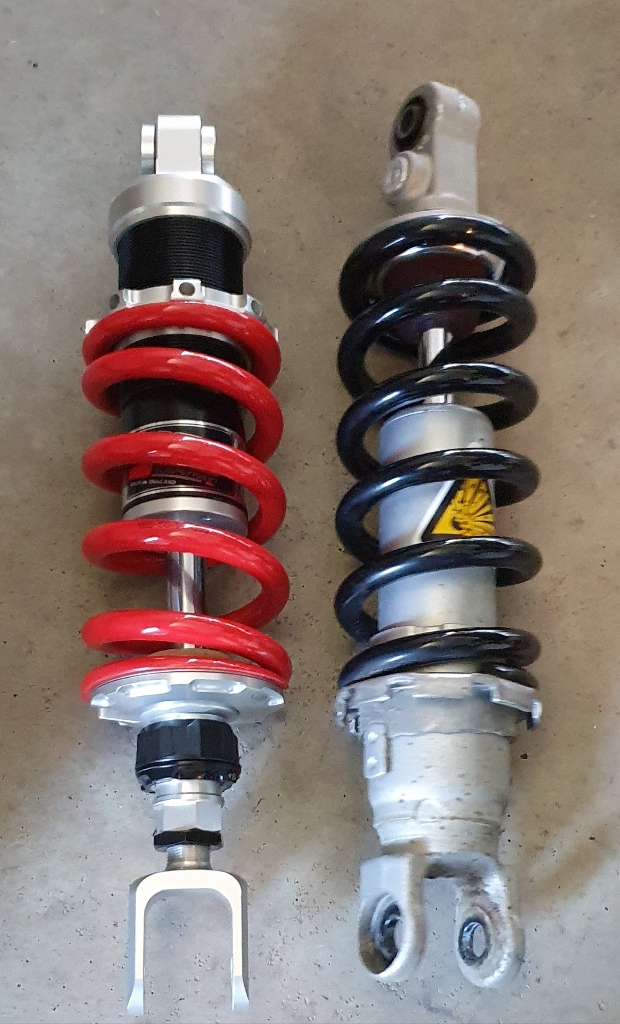

#13 Alles anzeigenhabe seit das YSS Federbein …Fahre Rn43 Tracer und habe das der MT09 montiert. Im nur den Vergleich zum Serienfederbein. YSS ist um Längen sensibler… Gefühlt ist auch so gut wie kein Losbrechmoment…
Dann hast du die Umlenkung der Tracer mit langer Schwinge drin gelassen? Das könnte einer der Gründe für den Komfortgewinn sein, da die mt09 auf ne kürzere und damit agiler ansprechende Schwinge bei weniger Gewicht abgestimmt ist.
Umgekehrt siggi müsste es straffer werden, der Fahrkomfort abnehmen?

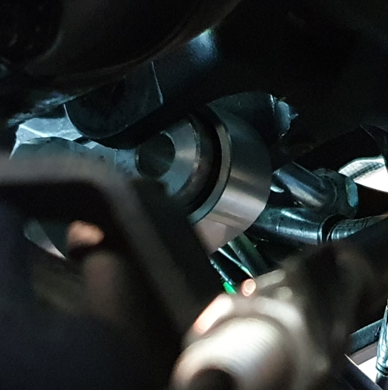

#18 Habe heute abend versucht, ein YSS Federbein einzubauen. Das ging auch okay, bis auf das obere Auge. Das mit unten losem Federbein schon überzeugt werden, in die Aufnahme zu schlüpfen. Hat man das Federbein unten in die Umlenkung verschraubt (was man zuerst machen muss, weil es wegen Bauraum weiter eingefedert sein muss, als es mit oberer Befestigung möglich wäre), dann ist man oben mit dem Auge unter der Aufnahme und nicht dahinter. Und da kriege ich nicht genug Kraft aufgewendet, um es nach oben rein schlüpfen zu lassen.
(von rechts unten)
Wie habt ihr das gelöst? Irgendeinen Hebel ansetzen wird schwer... Weitere Baugruppen entfernen für mehr Raum auch, drunter ist das Getriebe, glaube ich...
