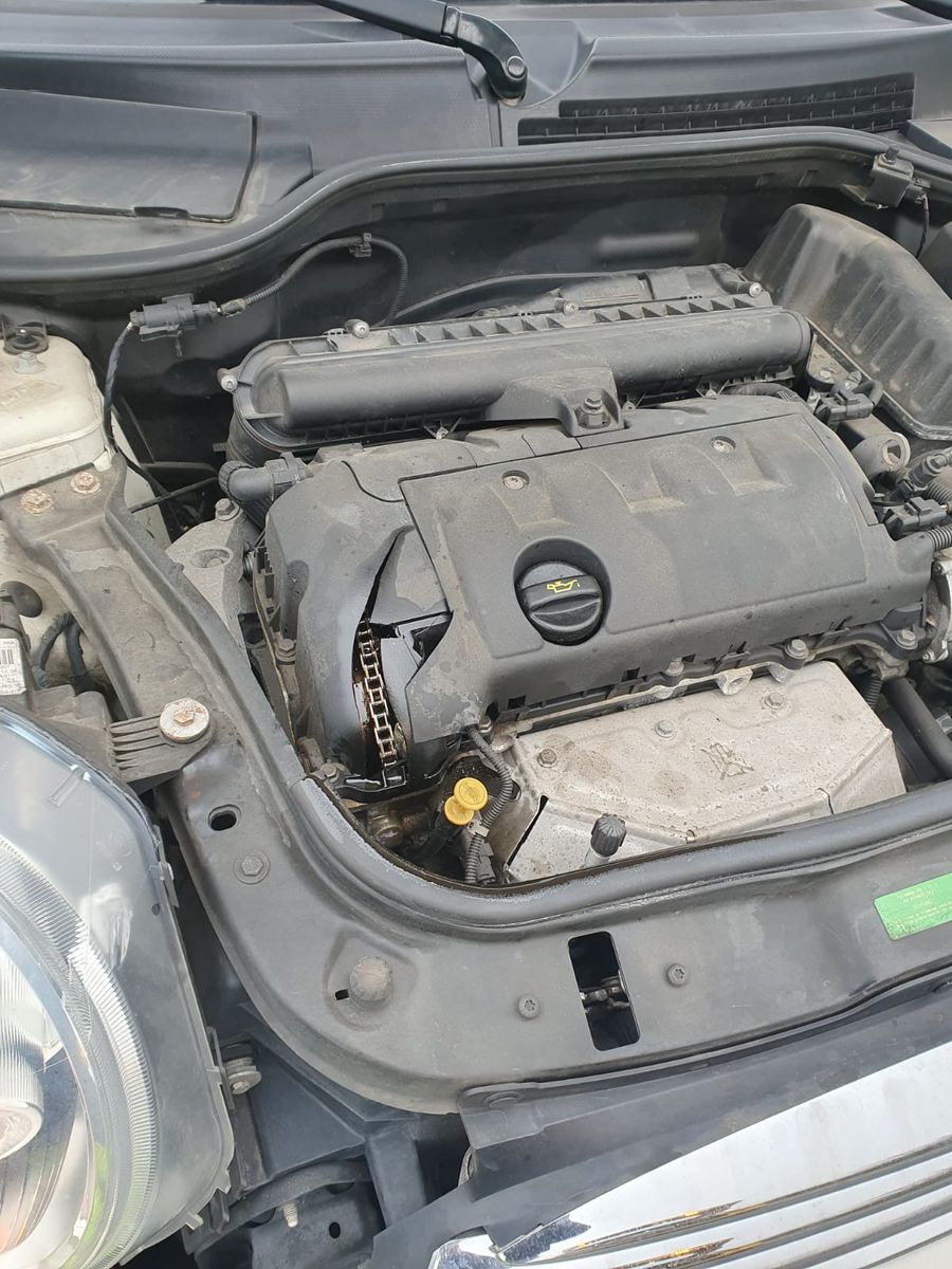

Grüßt da wohl die Steuerkette?

#3.907 Jaja, die Peugeot Motoren, die Mini da verbaut, sind legendär. Ölverbrauch und kaputte Kettenspanner. Wenn man das Rasseln der Kette lange genug ignoriert, sieht es dann so aus.
Die THP Motoren wurden vom BMW für Mini entwickelt, aber auch in vielen Franzosen verbaut.
