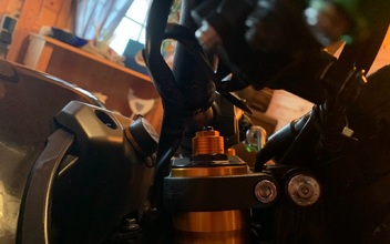

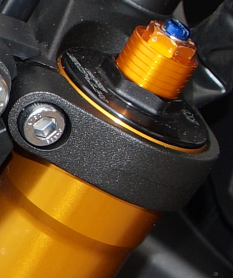

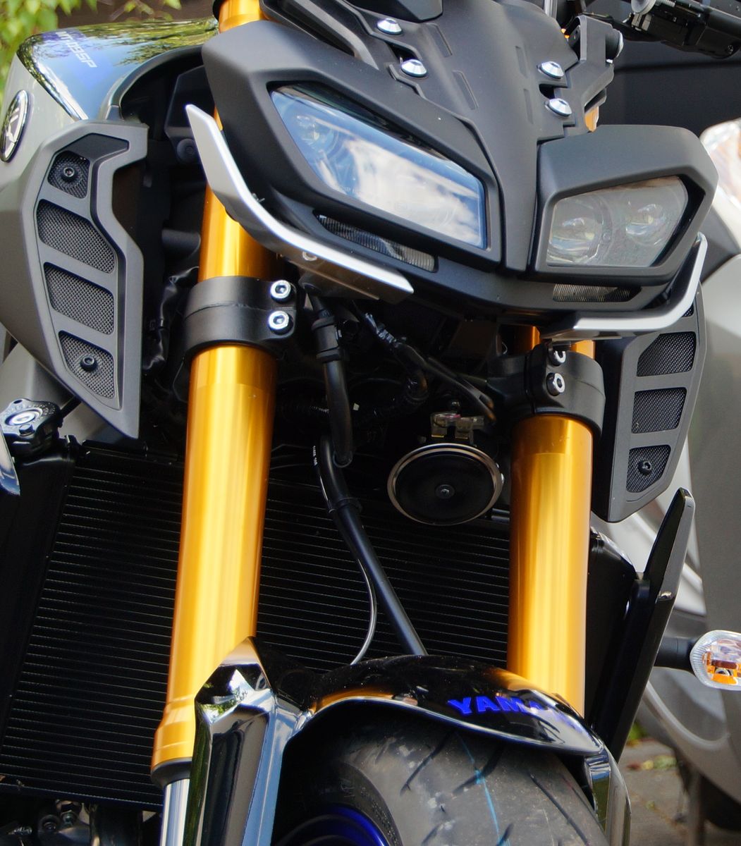

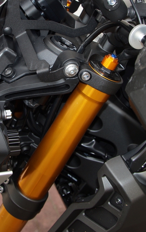

    Ich hab das zwar wg. Winter und Kälte noch ned gemessen, schätze aber den Überstand als winzig ein. Ick schätze mal anhand des Fotos 1 - 1,5mm
    Wenn man sich die Gabelholme anschaut, dann verjüngen sich die im oberen und mittleren Bereich jeweils unterhalb der Gabelklemmungen. Das lässt den Durchsteckbereich erkennen. Der scheint Richtung Agilität recht groß bemessen. Für mich ansich die falsche Richtung.
    Ich denke, dass ich die Holme oben zunächst mal bündig einklemme, den Überstand also Nulle.
    Soweit ich recherchierte, scheint wohl die untere Gabelklemmung für die Hauptstabilität zuständig. Man könnte also ggf. die Gabel noch 2-3mm weiter durchstecken also quasi 2mm unter Null einstellen, ohne die Stabilität zu verschlechtern.
    Das wäre ideal, um auf den orig. Lenkwinkel zu kommen, jedenfalls, wenn die hinteren mm mit den vorderen verrechenbar sind. Sind sie das?

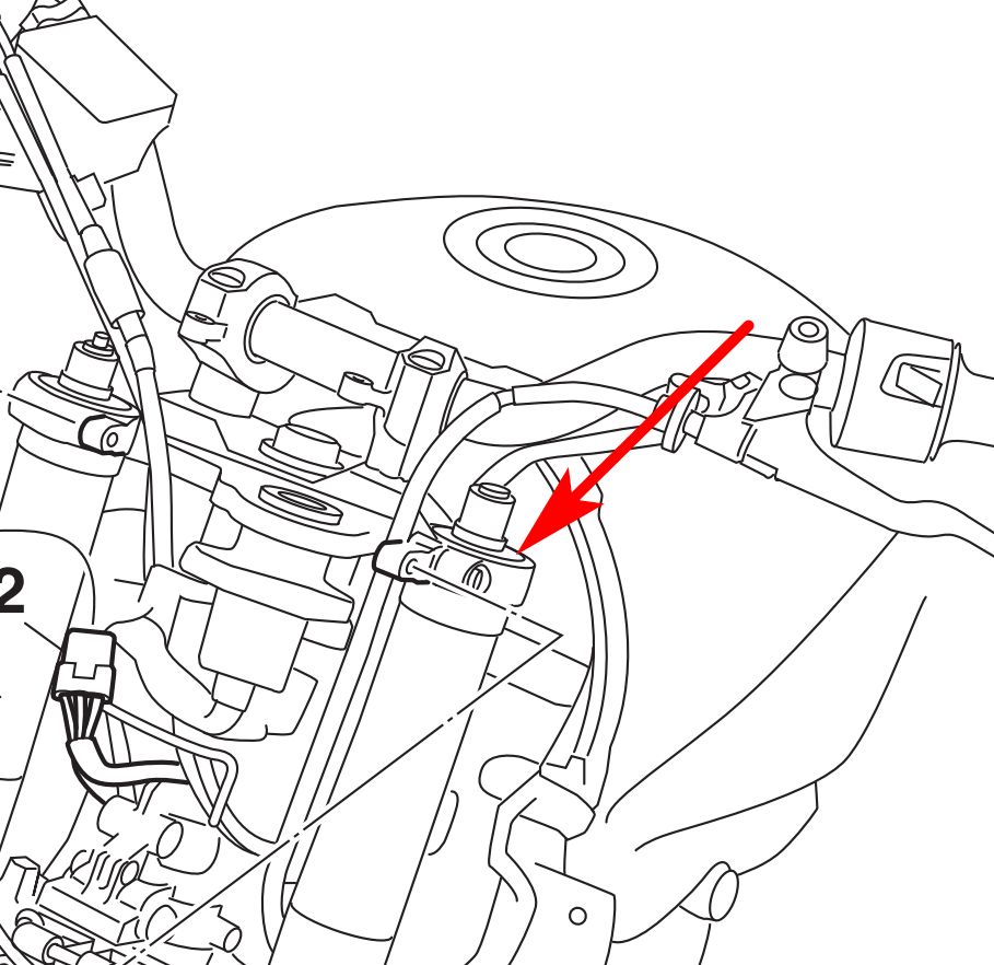

    Bevor ich da aber experimentiere , müsste ich mal die orig. Einstellungen der RN43-SP von der KYB-Gabel haben.
    Frage:
    Im Reparatur-Handbuch finde ich keine Info zur RN43-SP.
    Wie ist hier der original Gabelüberstand?

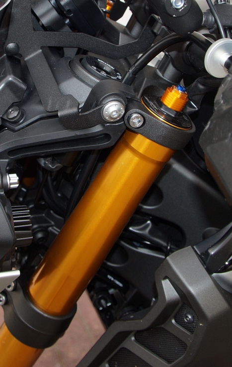

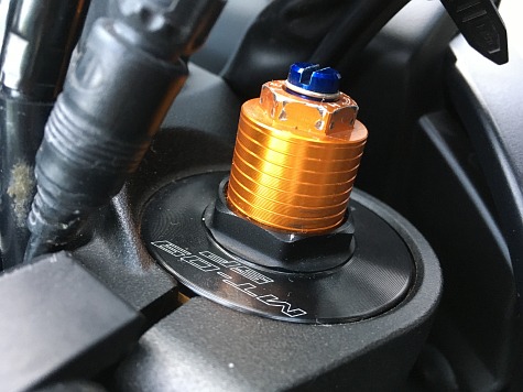

    Hab nix an meiner Gabel bezüglich Durchstecken verstellt und der Überstand sieht bei meiner SP genau wie bei deiner aus ... also müsste deiner auch original sein.
