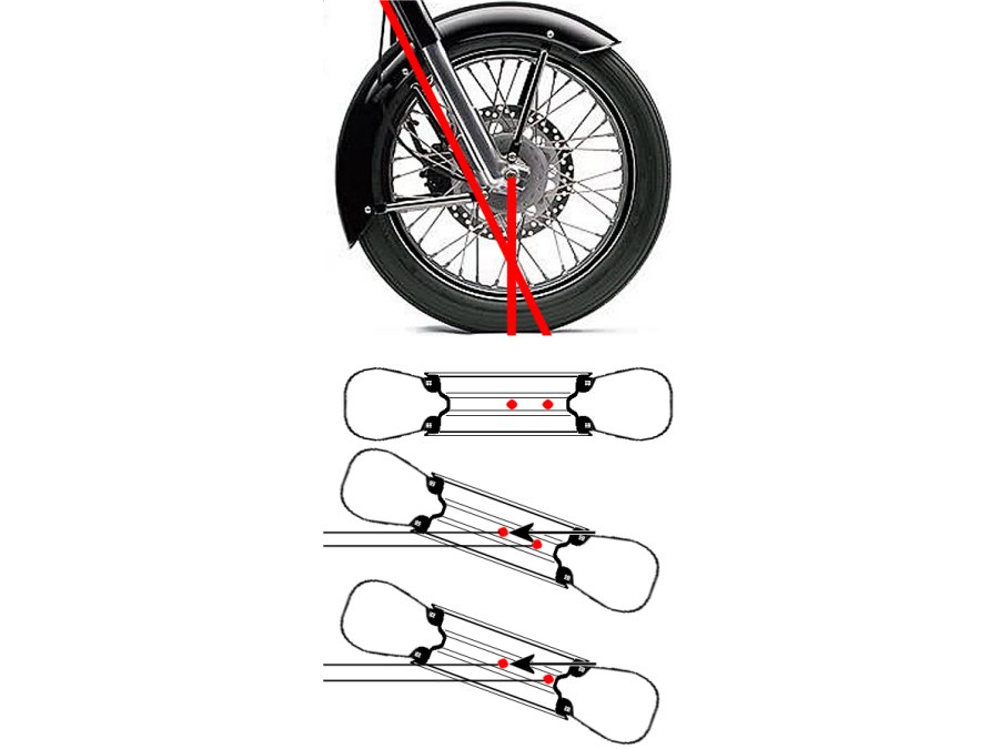

    Nichts für Ungut, aber das ist doch mit Verlaub gesagt: Unsinn. Gabeldurchstecken ist eine Massnahme um den Nachlauf zu verändern.
    Mehr Stabilität vs. höhere Agilität, und mehr nicht. Wieviel sinnvoll ist hängt von vielen Faktoren ab.
    Und letztlich davon, welches Fahrverhalten der Fahrer wünscht.
    Aber das mit dem Bonanza-Rad stimmt natürlich, sonst gäbe es keine E-Bikes... ^^
    Ein Bild zur Wirkung des Nachlaufs.
    Einmal editiert, zuletzt von miku850 () aus folgendem Grund: Bild hinzugefügt

    Die MT09 ist ohnehin eher agil ausgelegt und manche Exemplare pendeln schon so bei hohem Tempo. Darum hat Yamaha ja sogar eine Vmax-Drossel eingebaut. Schiebe ich nun die Gabel durch, wird das ganze schneller schlimmer. Ich bin ja echt kein Sicherheitsbedenkenträger, aber davor hätte ich Respekt. Das mag bei der "neuen" Tracer mit der langen Schwinge weniger ausgeprägt sein.

    Ja, das befürchte ich auch fast, daß die Maschine zu nervös werden könnte.
    Aber hab ich das richtig gelesen: Du hattest Deine Gabel 1,5 cm weiter durchgesteckt, das war Dir aber wohl aufgrund Verschlechterung des Handlings zu viel und dann bist Du wieder etwas zurück, so daß sie jetzt im Endeffekt nur 1,2 cm durchgesteckt ist, korrekt?
    Also bist Du wieder 3 mm höher gegangen, was ja wirklich wenig ist - und DAS hat sich positiv in den Fahreigenschaften Deines Mopeds bemerkbar gemacht?
    Krass, hätte ich nicht gedacht, da ändert sich doch der Lenkkopfwinkel vermutlich noch nicht mal in der ersten, sondern frühestens in der zweiten Nachkommastelle.
    Zum Lenker durchstecken und der sich nicht verändernden Sitzposition: Stimmt nur teilweise würde ich sagen.
    Stell es Dir mal ganz extrem vor und sagen wir einfach ich würde die Gabel um 500 mm weiter durchstecken - was würde passieren?
    Richtig, meine komplette Köperhaltung würde sich nach vorne neigen, weil der Lenker jetzt viel tiefer ist als vorher, und das will ich ja auch, ein bisschen mehr nach vorne geneigt sein.
    Die eigentliche Sitzergonomie ändert sich dabei nicht, die Abstände Lenker - Fußrasten - Sitzbank sind exakt gleich, dennoch bin ich wesentlich mehr nach vorne übers Vorderrad geneigt als zuvor.
