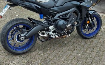

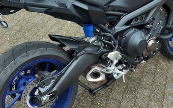

    Ich stand vor dem gleichen Problem mit den zu nahen hinteren Fußrasten, ich habe mir dann für hinten die Rastenhalter der MT09/10 besorgt, die passen vom Schraubenabstand 1:1 an die Tracer, somit bekommst du keine Probleme mit der Rennleitung und für den Fall doch mal jemand mitnehmen zu müssen sind noch Rasten verbaut.
    RD80LC, FJ1100, FJ1200, Tracer900GT Spritmonitor.de
    Hallo Liedl, ist das Baujahr egal?
    Hast du das in der Bucht bekommen?
    Oder neu gekauft?
    Ich suche dann mal bei Yamaha original Teilen, bin gespannt was die dafür aufrufen.
    Danke für den Tipp.
    Ob alle Baujahre die gleichen Fußrasten haben kann ich nicht sagen, sollte aber über die Nummern zu finden sein.
    ich habe von der RN43 die Rastenhalter 1RC-2741L-01 und 1RC2742L-01.

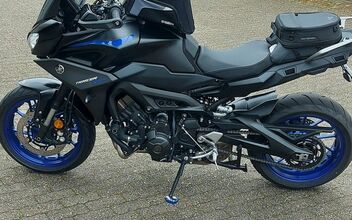

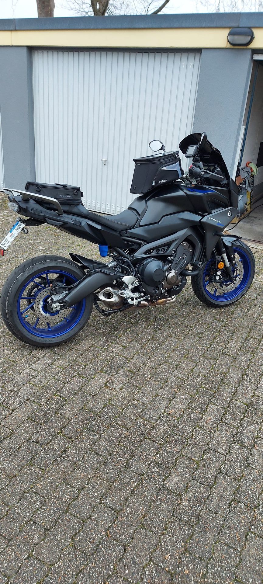

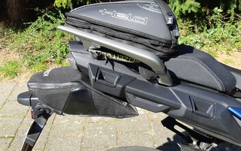

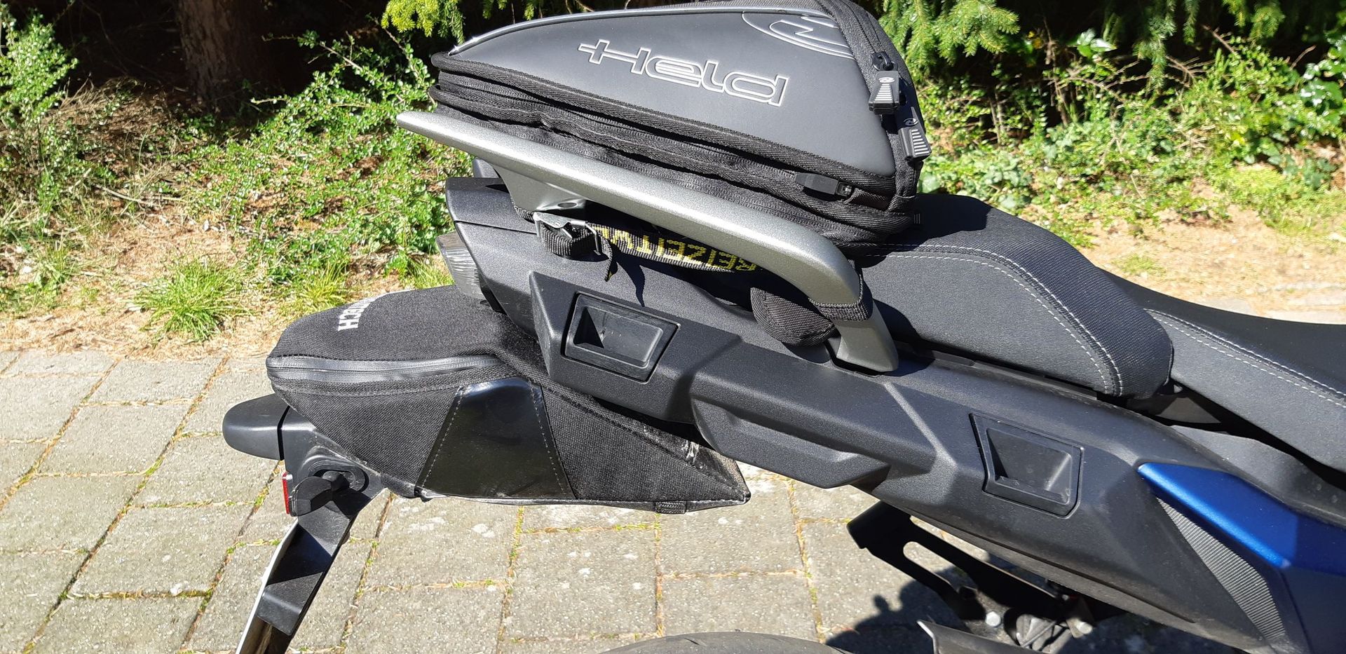

    Moin,
    Hecktasche habe ich von Held. Sehr praktisch.
    Super praktisch, löst das Problem mit den Entfall des Soziusplatzes beim Abbau der Rasten leider nicht.
