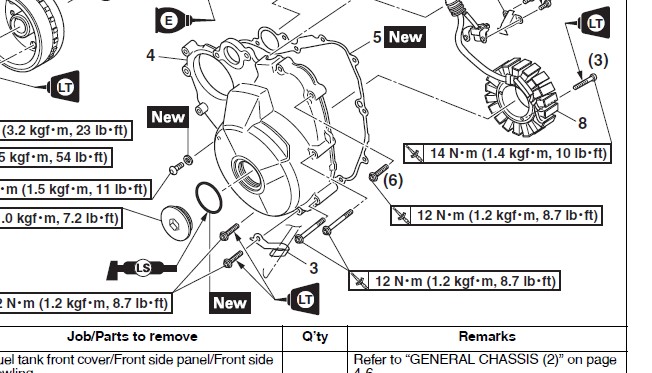

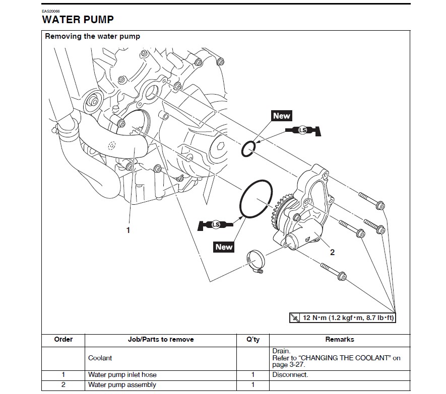

    Wegen Festigkeit würde ich mir keine Sorgen machen. Die Alu Schrauben halten die vorgegebenen Drehmomente schon aus. Im WHB steht für die Wasserpumpen Schrauben 12 Nm. Das sollten die Alu schon halten.
    Ich hab die Originalen die bei den GB Deckeln dabei waren genommen. Sind glaub ich Stahl verchromt.

    GB Racing empfiehlt A2 Schrauben, deshalb habe ich auch A2 Schrauben bestellt. GB Racing wird schon wissen warum die das so machen, zumal sie die Deckel ausgiebig testen und diese auch für Rennstrecken zugelassen sind. Alu und Edelstahl haben verschiedene Materialeigenschaften. In einer Extremsituation finde ich es nicht gut wenn die Hälfte der Schrauben aus Stahl und die andere aus Alu ist.
    Wasserpumpen Schrauben sollten übriges mit 10Nm angezogen werden, alle anderen mit 12Nm, wenn ich das richtig in Erinnerung habe.

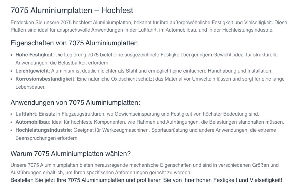

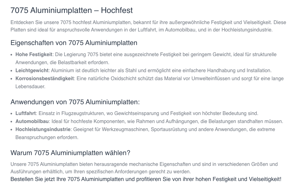

    Kupferfett war nicht dabei.
    hier sind die schrauben die ich gekauft habe (eins von den vielen):
    Alu Innensechskant Schraube M6 x (1.00mm) x 30mm (LPB630)
    Aluminium M6 x 30mm cap head bolt. These socket cap or allen head bolts are versatile and can be used in many non stress applications. The parallel head design…
    www.probolt-germany.com
    Beschreibung:
    1.00mm Gewinde 5mm Innensechskantkopf, Länge wird unter dem Kopf gemessen. Material Hochfestes Flugzeug Aluminium in der Legierung 7075.
