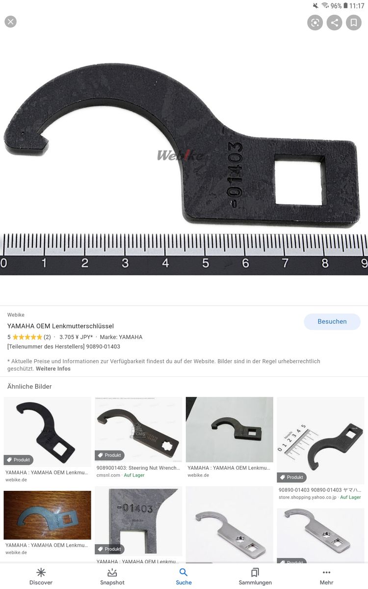

    wollte im Winter das Lenkkopflager meiner 2015er Tracer mal öffnen und neu schmieren. Laut Werkstatthandbuch benötigt man hierfür u.a. den Hakenschlüssel 90890-01403, welcher offensichtlich über ein Drehmomentschlüssel betrieben wird.
    Die Ringmutter unten soll ja später dann wieder mit 52Nm angezogen werden und das erfolgt ja mit diesem Hakenschlüssel. Im Werkstatthandbuch ist leider nicht klar definiert, wie der Hakenschlüssel am Drehmomentschlüssel anzusetzen ist (ich hab mir auch den Hakenschlüssel noch nicht besorgt, daher kann ich nur theoretisch mir das vorstellen) ....lediglich das dazugehörige Bild WHB zeigt einen 90 Grad Winkel.

    ja Danke, davon bin ich auch ausgegangen. Hab mir auch genau das Teil bestellt bei dem Versender, mal schauen ob es auch ankommt 😁
    Wie auch immer, ich habe mir ein paar Videos in Youtube zum Thema angesehen und denke, habe es verstanden wie man das macht. Die 52Nm ist wohl bei 1. festziehen notwendig (und das im 90 Grad-Winkel mit dem Originalwerkzeug, dann sollte die Kraft auch passen), dann lockern und final mit18Nm anziehen. Wenn kein Spiel zu spüren bzw. die Lenkbewegung leichtgängig ist, kann man wohl alles wieder zusammenbauen.
