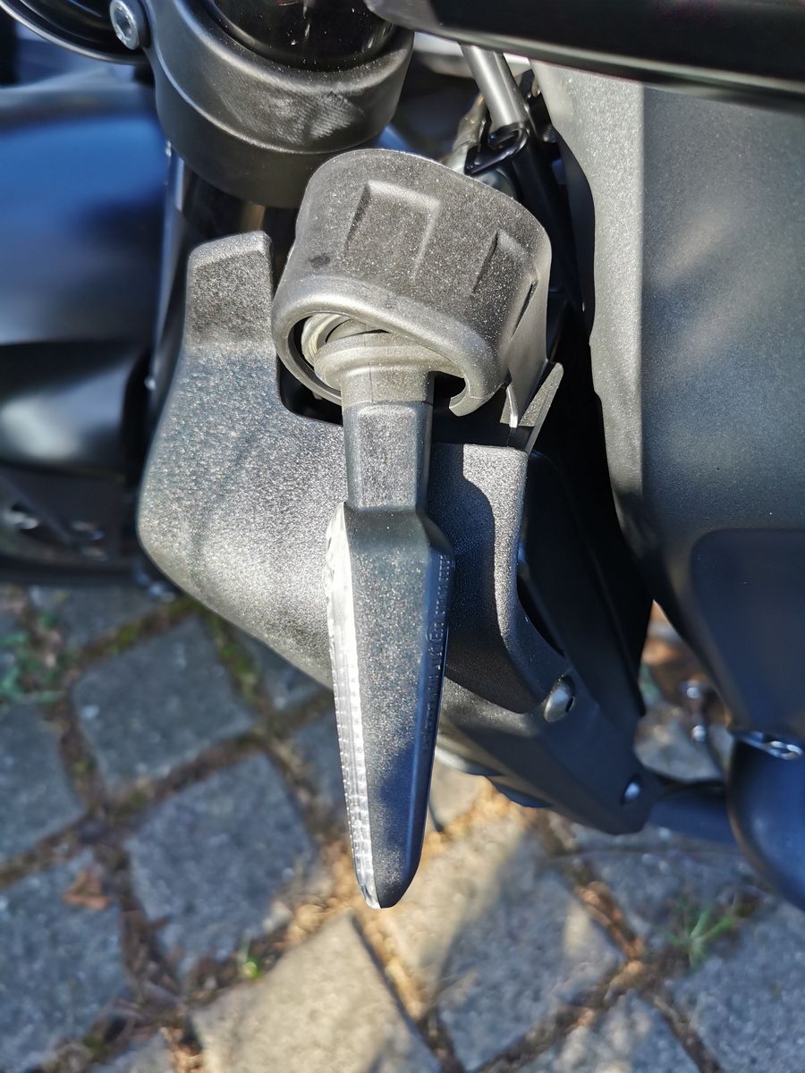

    Ich habe meine MT09 abgedeckt und wollte sie eine kleine Runde fahren. Nun habe ich gesehen dass beide vordernen Blinker in der Fassung hängen. Ich weiß, einige werden jetzt sicher laut lachen. Aber ich weiß nicht wie ich die wieder festmachen soll. Habe schon versucht die festzudrücken. Aber sie heben nicht. Jemand zufällig Ahnung, was ich machen muss, damit die wieder in der Fassung heben?

    Schau mal ab 4:29min hier rein:
    Externer Inhalt youtu.be
    Sollte bei dir sinngemäß gleich sein.
  • #1.734
    Man muss die Verkleidung auch nicht abmachen. Einfach die Sicherungsplatte aus Metall abziehen (ein wenig fummelig), den Blinker ganz raus nehmen, wieder einsetzen und die Metallplatte mit den Nasen in das Gummi einsetzen/-drücken. Fertig.
