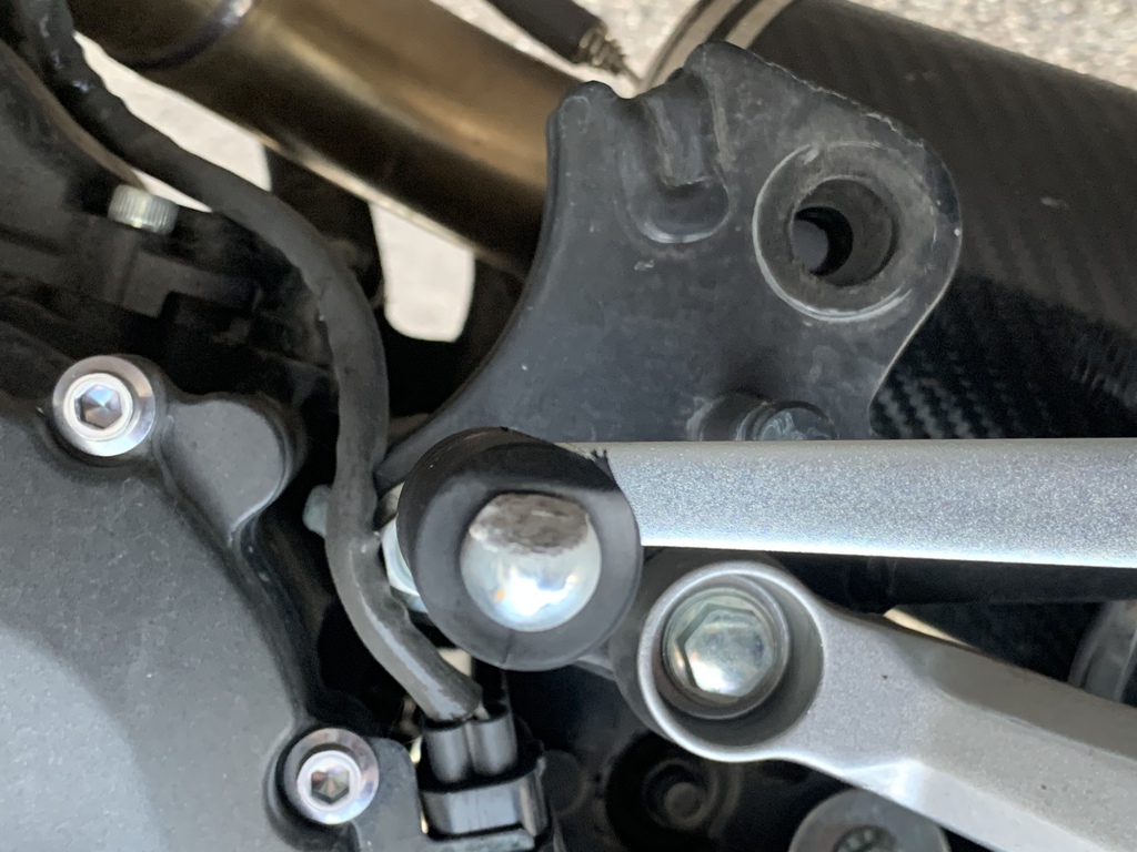

    So die Pilot Power 2CT sind drauf ❤️
    Was soll ich sagen 1-2 grad schräglagenfreiheit mehr ist wohl vernachlässigbar 🤣
    Bremshebel ist eh bald weg 🤣
    Im Grenzbereich also bei 47-52 grad und 35 grad Außentemperatur rutscht er ganz leicht weg aber ohne das die traktionskontrolle anspricht 👍
    Wenn es bissle kühler wird ist das aber weg 👍
    Das machte der Dunlop nicht aber bei dem hatte ich immer das Gefühl das er plötzlich die Haftung verliert 🤷‍♂️
    Lg Lars
