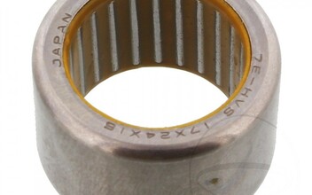

    Ich Denke das bezieht sich auf meine Aussage, das es nicht Funktioniert.
    Du hast Dir das Nadellager schon mal genau angesehen. Davon gehe ich jetzt mal aus. Sag mir dann bitte, wie zwischen der Hartmetall Hülse und dem Nadellager Fett reinkommen soll, wenn der Spalt nur einen halben Millimeter beträgt ? Das Fett wird sich zwischen den Lagern im Hohlraum sammeln und dort verbleiben. Eine Schmierung wird dort nicht stattfinden. Vielleicht wenn man die Lager oder die Hülse Optimiert. Aber nur einen Nippel zum Schmieren rein, wird meines Erachtens nicht Funktionieren.
    Ich kanns mir halt nicht Vorstellen, das es Funktioniert. Aber Ok. Wenn es Funktioniert und es schon Erfolgreich Umgesetzt wurde, dann würden ein paar Erfahrungs Berichte vielleicht weiterhelfen.
    Vielleicht Bilder von dem Umbau ?
    Edit: Das Nadellager sieht so aus. Da kommt nun die Hülse eingesteckt. Dann ist das fast Dicht. Da kann kein Fett rein kommen.
