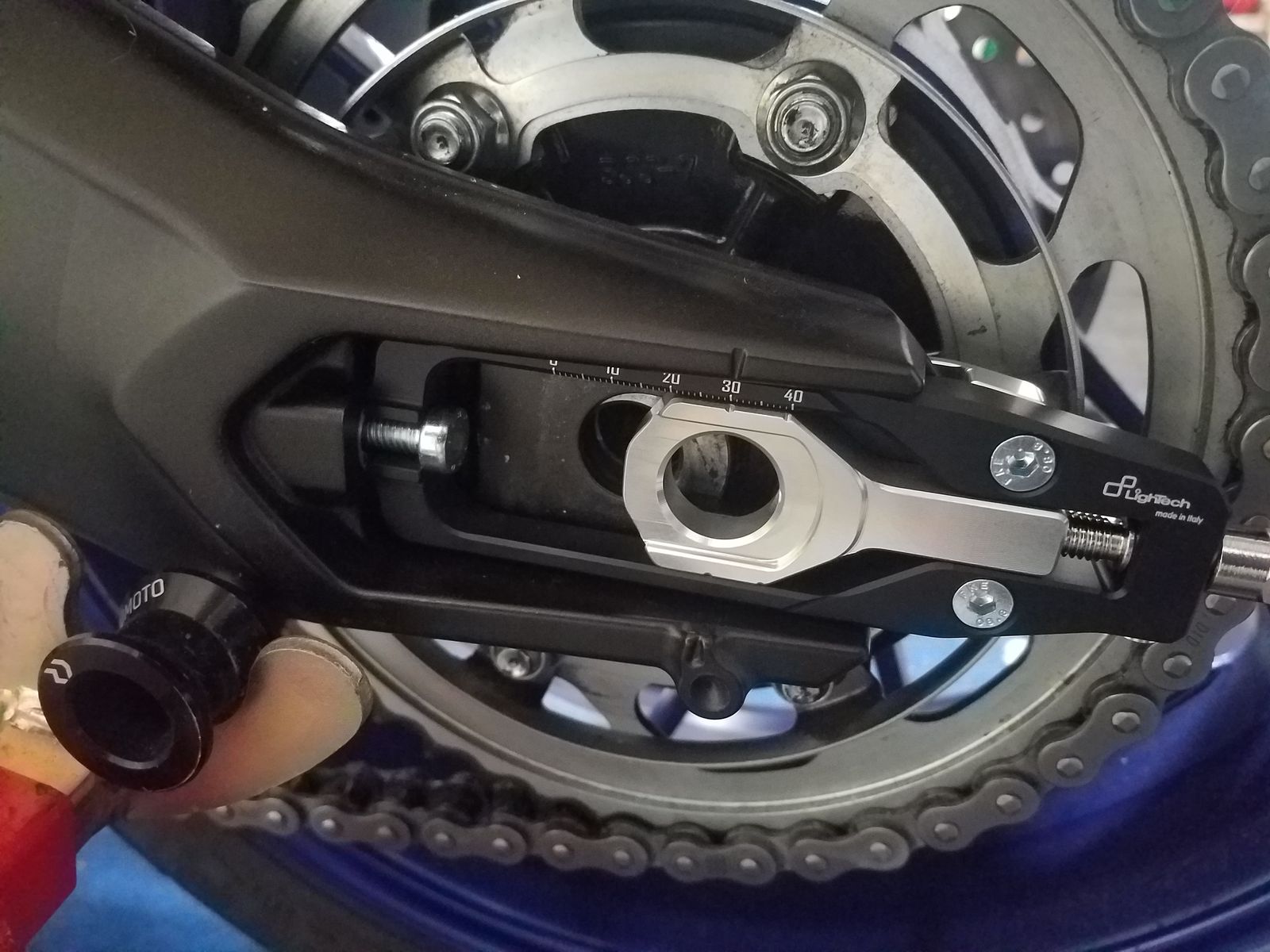

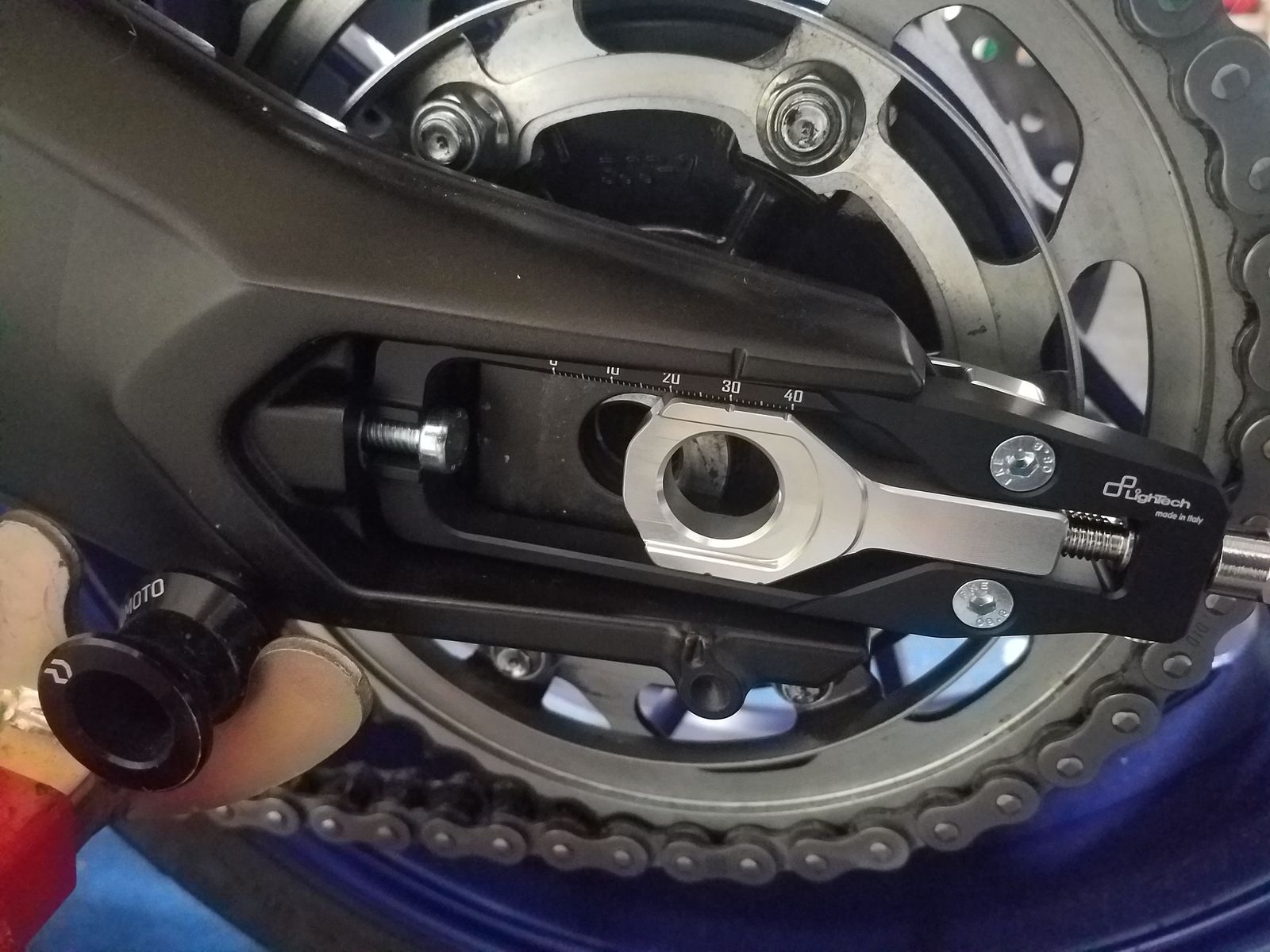

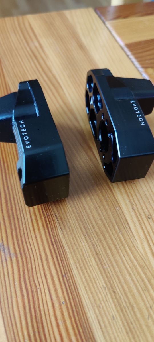

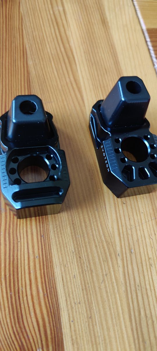

    Naja, wenn du die Seiten tauscht kommt die Skalierung auf jeden Fall weiter nach hinten und bleibt oben. Muss halt nur passen.
    Von welcher Firma sind die Teile?
    Wolle
  • #45
    Sieht echt so aus, dass diese um 180° verdreht werden müssten -> also das Pad direkt bei den Verstellschrauben.
    Micha
    Micha
    Unser Fuhrpark:
    Honda NC750X DCT (RH09)
    Kawasaki ER-6F (EX650C/D)
    Suzuki GSX-S1000GX (WEK3)
    Yamaha Tracer 900 (RN43)
  • #49
    Wenn die Markierungen oben/unten gleich sind, funktionierts sicher nicht.
    Ich würd mir da gar nicht solche Gedanken machen und eben die Schwinge neu markieren.
    Wie gesagt, ist sowieso ungenau über diese Markierungen auszurichten. :confusion-shrug:
  • #50
    Ermstgemeinter Rat: kauf dir einen Laser und fluchte damit die Kette. Auf die Markierungen geb ich nix, da kannste auch ein Orakel befragen.
