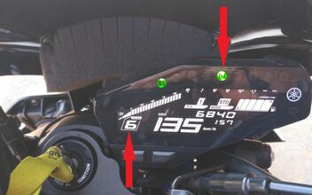

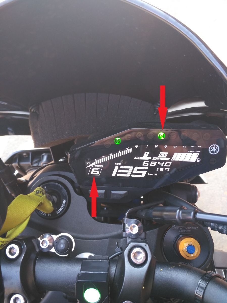

    Meines wurde heute auf Garantie ausgetauscht. Sie ist jetzt wieder neu und hat nur noch 240 km drauf:D

    Ich war jetzt ein paar Tage unterwegs und bei mir ist es auch passiert, war vorher eine ziemliche holprige Straße (ob es damit zu tun hatte weiß ich nicht) und dann merkte ich wie der Tacho auf einmal eingefroren war, kurz angehalten, zündig aus und an und es ging wieder. Seitdem nichts mehr. Habe aber kein Foto gemacht.
    Was meint ihr (meine ist jetzt ca. 1 1/4 Jahre alt) zum Händler und ihm das Problem sagen ohne natürlich einen Beweis zu haben oder keinen Stress machen und mal weitergucken ?
    Danke Euch!
    MT-Rider
  • #35
    Mach noch ein paar tausend Kilometer. Wenn es wieder mal passiert mach ein Beweisfoto und dann auf Garantie ersetzen lassen. Danach ist der KM Stand wieder Null.

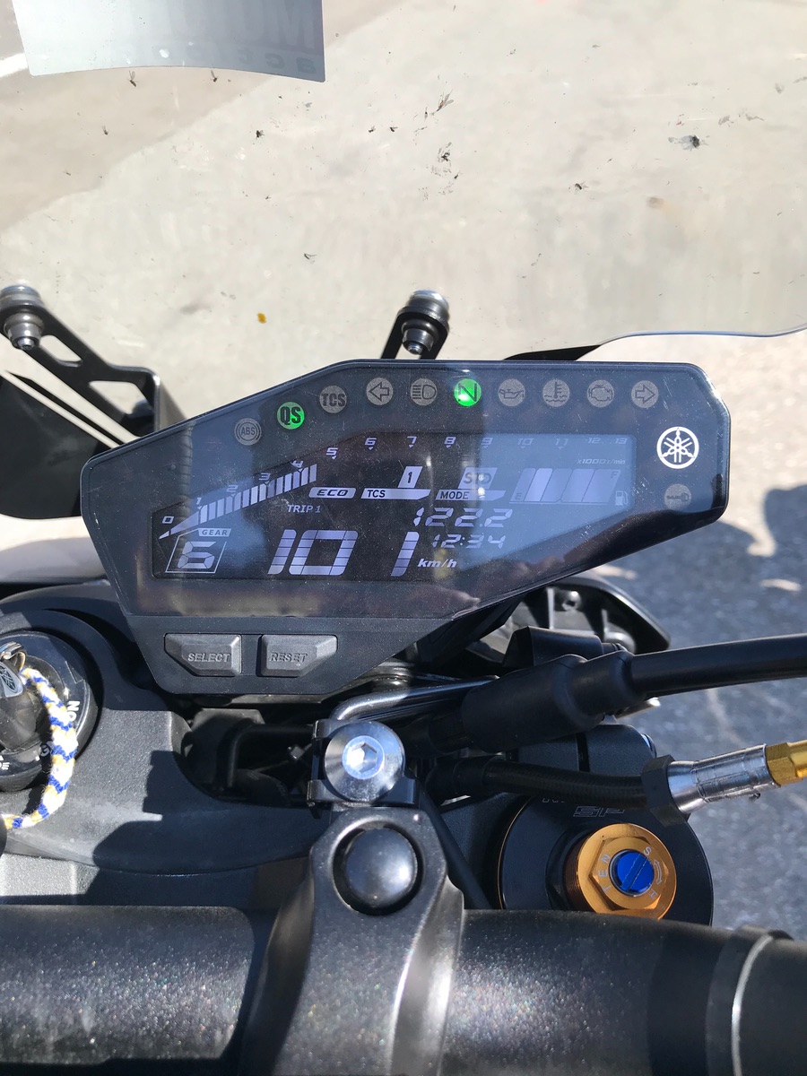

  • #40
