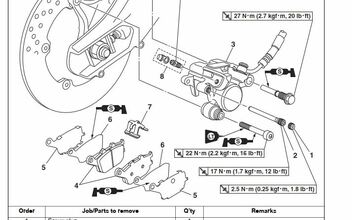

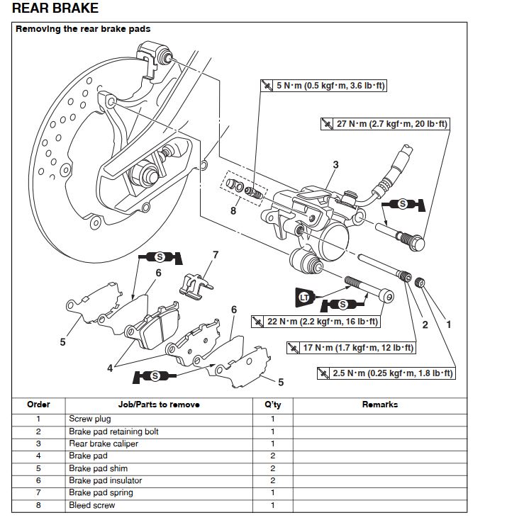

    Es gibt doch 2 Schrauben am hinteren Bremssattel. die vordere SW 14 ist am Sattel festgeschraubt und sitzt mit ihrer verlängerung in der Ankerplatte. da ist sehr wenig Platz für Fett, und ein bischen zuviel führt dazu, daß sich die Schraube schwer eindrehen läßt und nicht mehr gleiten kann. dadurch sitzt der Belag dann gerne Fest. Die hintere Schraube SW12 geht durch eine gummigelagerte Muffe und sitzt mit ihrerm Gewinde in der Ankerplatte. Die irgendwie verkanntet einzuschrauben halte ich für nahezu unmöglich.
