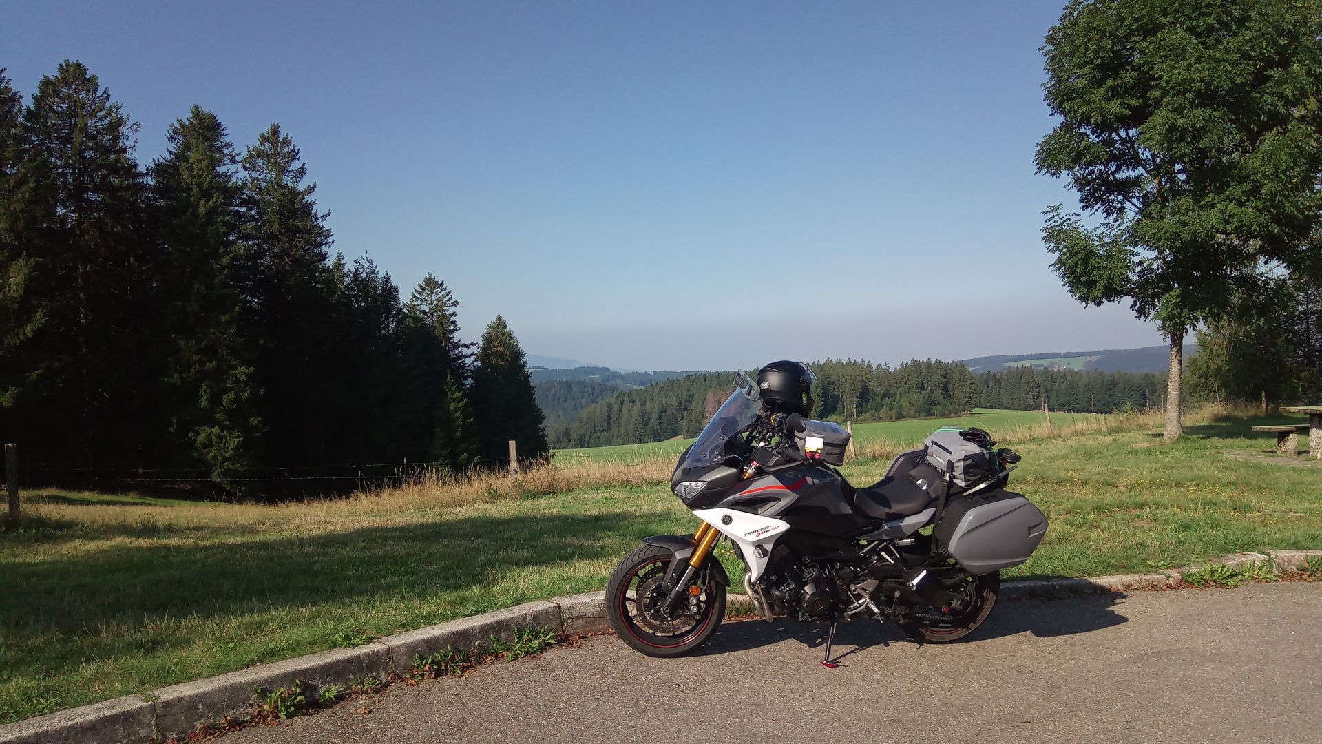

    Sieht anhand des Fotos nach ner Tracer 900 GT aus.
    Passen mit dem Hepco Becker Easy Rack die originalen Seitenkoffer noch dran?
    Habe bei Hepco Becker nachgefragt, sie konnten mir das jedoch nicht beantworten.
    Gruss Beni
  • #13
    Hallo Beni, ja ist die 900 GT, original Koffer passen mit H&P Easy Rack problemlos.
    Viele Grüße Roland

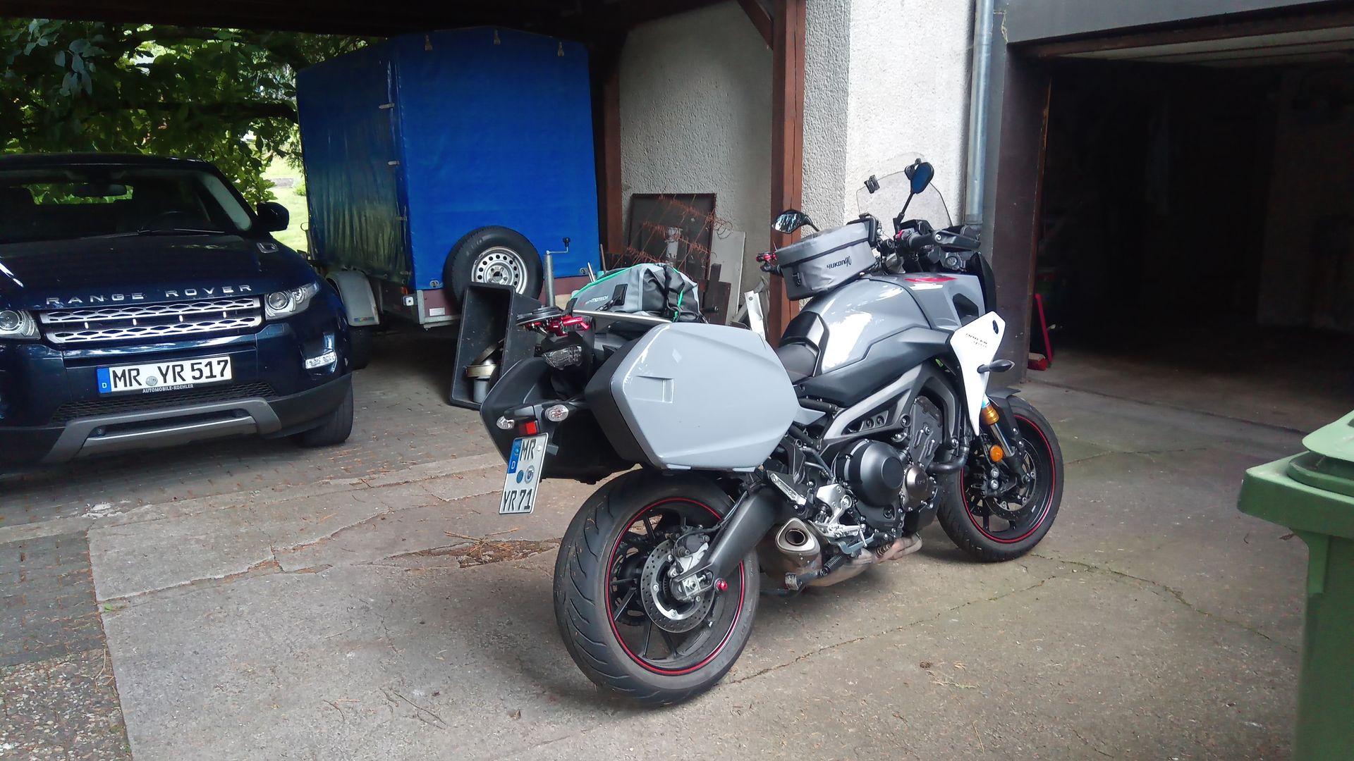

    Hallo Beni, wenn ich dann den original Heckträger montiere passen auch dann noch die orginal Seitenkoffer der GT drauf. Den in einem Video:
    https://www.rwn-moto.de/origin…/900-gt-2018-b5cf48d00000
    wird erwähnst dass dann die Seitenkoffern nicht mehr drauf passen - was ich nicht nachvollziehen kann
    Danke LG
    Robert
    PS: ist eine RN57
