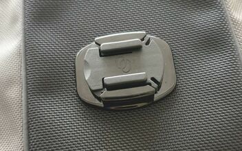

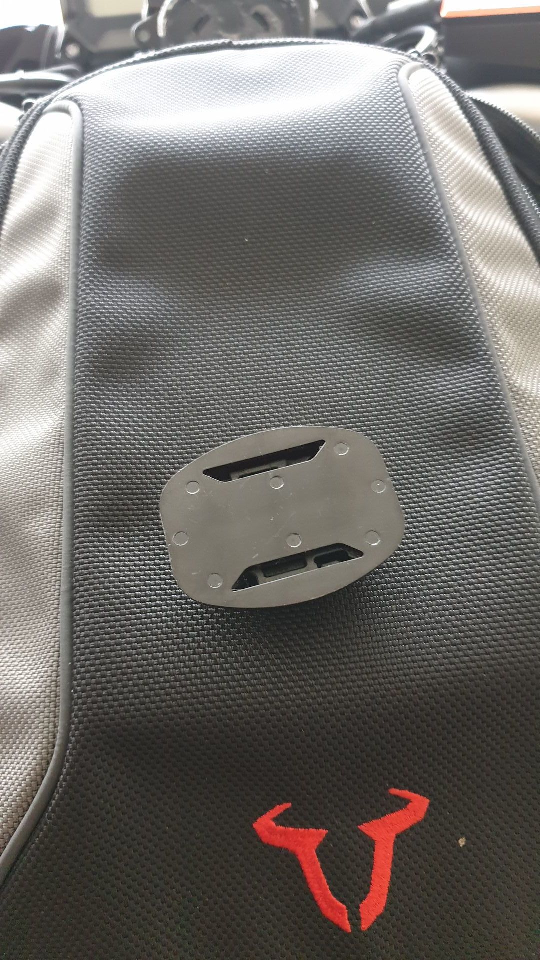

    Ich möchte eine Gopro Halterung auf den Tankrucksack kleben.:text-feedback:
    Ich stelle mir vor, auf das Plastik zunächst das passende 3 M doppelseitige Klebepad zu kleben. Damit habe ich eine feste Verbindung zum Trägerplasik.
    Jetzt möchte ich das auf den Tankrucksack kleben. (Es wird keine Gopro drauf befestigt, sondern ein Smartphone per SP Connect Halterung)
    Die SP Connect Hülle hält mit der Befestigung auf der Rückseite das Smartphone zuverlässig auf der Halterung (Das Smartphone würde flach auf dem Tankrucksack liegen). Jetzt muss nur zusätzlich zum doppelseitigen Klebepad ein Verbindungskleber aufgetragen werden, der auch auf der Textiloberfläche des Tankrucksackes klebt. Eigentlich könnte das fast schon mit wasserfestem Sekundenkleber halten.
    Aber vielleicht hat ja jemand einen Superkleber Tipp, oder denkt ihr "das hält nie" ?

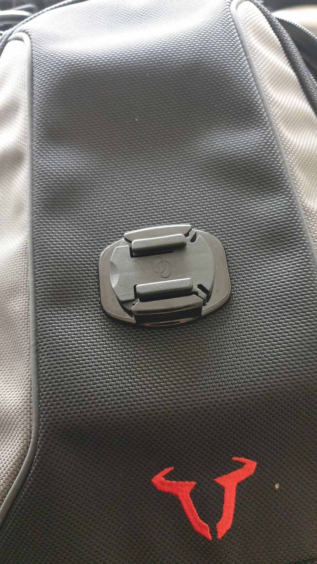

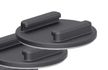

  • #8
    Guggt ma in meine Eingangsfrage.
    Da hab ich ja 2 Bilder reingestellt, die genau den Tankrucksack (man erkennt die Materialstrucktur) und den Kunststoffhalter sehen.
    Auf die glatte Fläche der Kuststoffhalters käme zunächst das doppelseitig klebende 3 M Klebepad.
    Dieses Klebepad möchte ich dann mit dem Tankrucksack verkleben, also dazwischen noch mal einen zusätzlichen, flexiblem Kleber.

  • #9
    Eben wegen der "grippelingen" Oberfläche bin ich skeptisch. Ein Klebeband, auch mit Schaumstoffzwischenraum, bekommt waht scheinlich keine Vollflächige verbindung zusammen, sondern klebt nur an den "Höckern". Darum auch eher was zähflüssiges. Epoxy, Montagekleber. Auch Superkleber klebt am besten bei möglichst dünner schichtstärke.
    Das 3M VHB hat eine super Klebekraft, aber ob du in die Vertiefungen kommst und damit eine dichte Auflage der Klebelage zusammenbekommst....kann man nur testen. Eindringende Feuchtigkeit wenn das Klebeband nicht voll aufliegt kann auch zu baldiger Ablösung führen.
    Für mich siehts nicht nach Stoff, sondern Vollem Plastik mit Stoff ähnliucher Oberflächenstruktur aus. Ist aber immer noch ein Foto, Kann also haptisch nicht nachvollziehen wie die Oberfläche genau ist :)
    Klebeband ist sicher Problemlos zu testen, wenns abgeht, dann hast auch keine Rückstände. Ist also einen Versuch Wert.

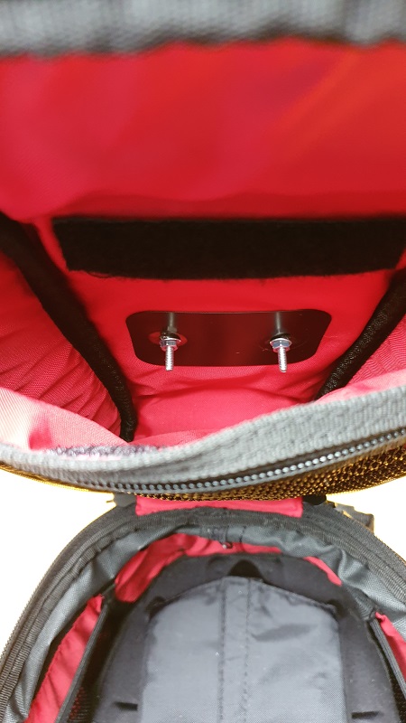

    Ich hätte Angst um das Handy, wenn nur geklebt gibt es keine Garantie, dass das wirklich auf Dauer hält. Wenn schon dort an dieser Stelle ein Handyhalter, dann wie hier bereits geschrieben eine kleine „Konterplatte„ auf der Innenseite, 2 kleine Bohrungen für Sicherungsschrauben und fertig, das hält auf Dauer ... und das Handy ist sicher! ;)
    Gruß Mike
