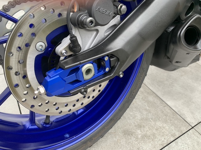

    Ich nutze die Gilles Kettenspanner mit der kurzen Achse . Die sind fest am Motorrad und man hat es leichter beim Reifenwechsel
    Dlzg
    Dies sind aber auch ne Ecke teurer oder? Meine um die 150€.

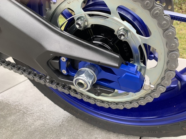

    Bei den China Kettenspanner, wie ich sie habe, ist die Steckachse der rn29 dann ca 3-5mm zu kurz das von der Mutter die Sicherung nicht mer wirkt. Ich werde die nächsten Tage meine originale Steckachse kürzen. Das geht mit der Drehbank ratz fatz .
  • #8
    Dann muss auch die Achse vom Hinterrad doch passen und dann auch die Kettenspanner die für die RN29 vorgesehen sind. Oder habe ich was falsch verstanden??
