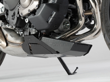

Also...ich habe das Teil von SKIDMARX ja als Motorschutzwanne gekauft
Laut dict.cc-Wörterbuch/dict.leo.org lautet auch die korrekte Übersetzung der engl. Bezeichnung Belly = Bauch und pan = Wanne
Wenn irgendwelche Sprachspezialisten das anders übersetzen
Oder schaut z.B. dieses Teil von SW-Motech etwa wie ein Bugspoiler aus: -
