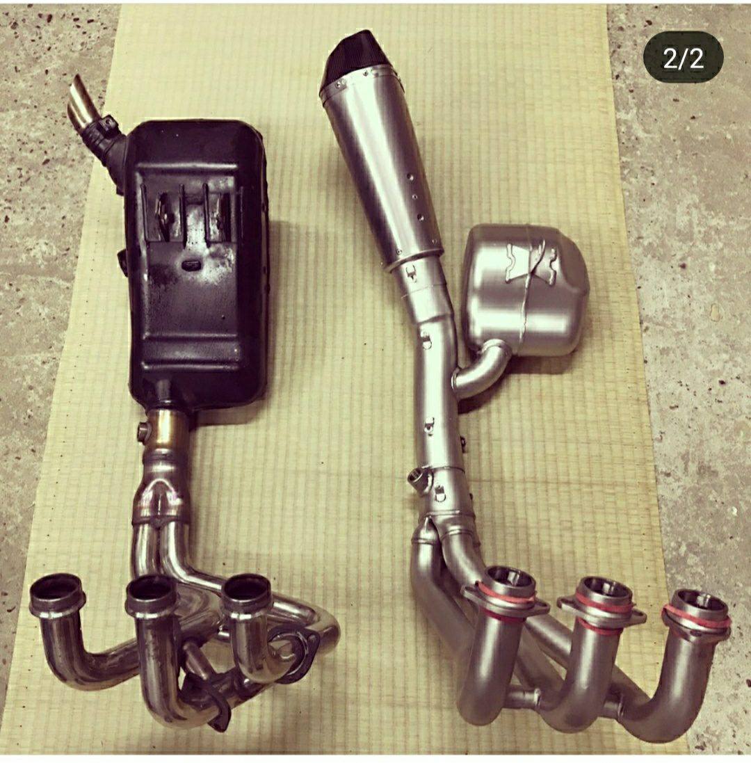

    Bilder vom Remus:
    Sound war etwas kerniger & dumpfer aber eigentlich nicht lauter.
    Hab nach ~15.000km mal Lautstärke gemessen, da waren es 94dB.
    Die Originalanlage hab ich mit 93,5dB gemessen.
