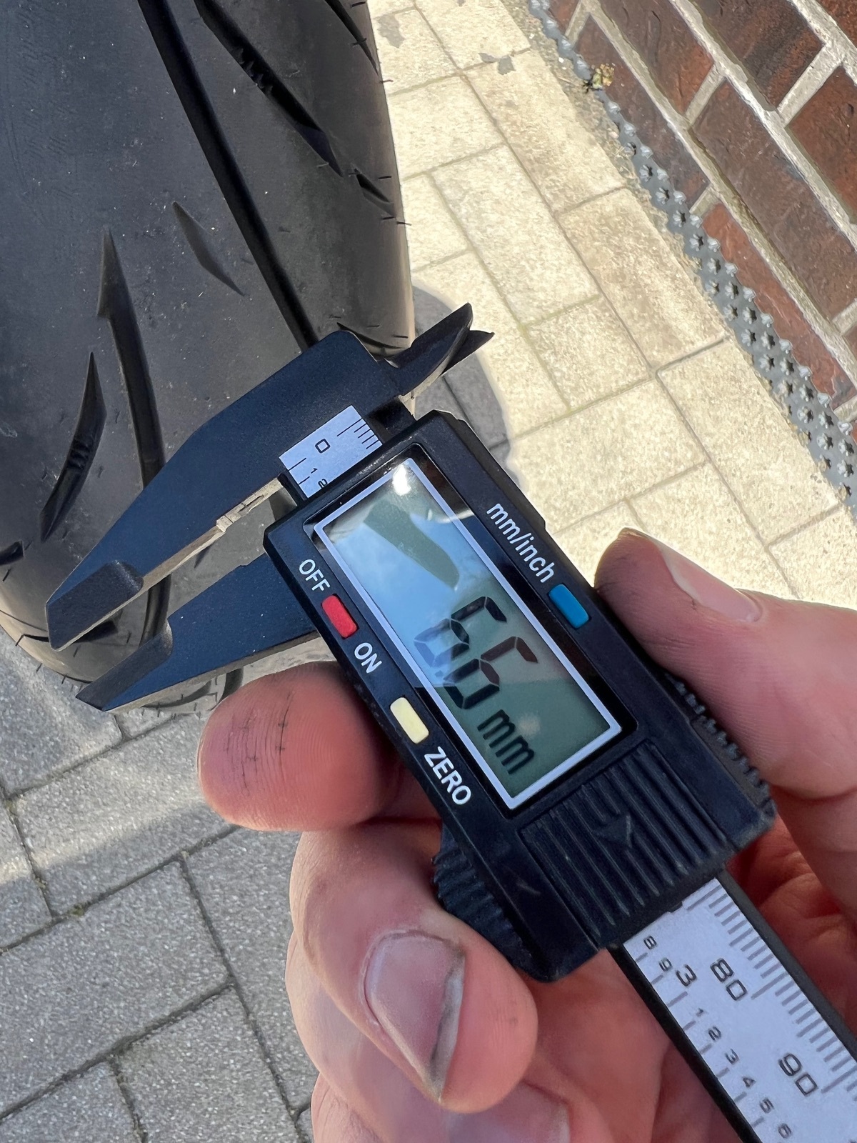

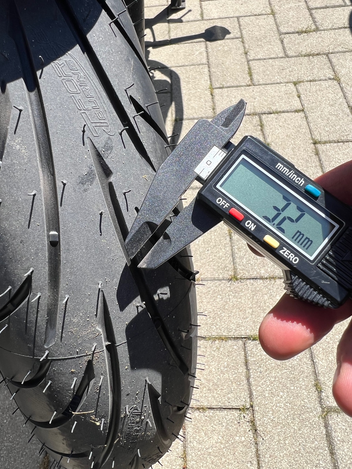

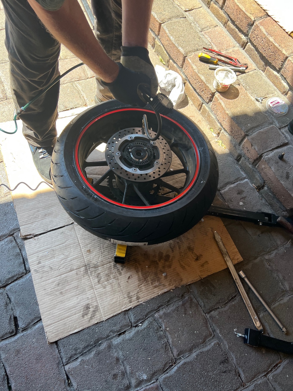

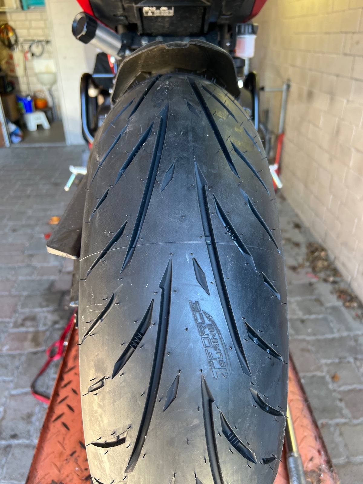

#113 Habe mir die Mitas heute draufgezogen mit meiner Montiermaschine. Die originalen Dunlops haben es 7.600 km geschafft. Bin gerade eine kleine Runde gefahren um zu schauen, ob ich auch wie manch andere hier bei höheren Geschwindigkeiten das flattern habe. Ab 214 km/h ging das flattern los. Bei dem Original Dunlop Reifen war nix am wackeln. Vllt muss ich noch mit dem Luftdruck spielen. Zurzeit 2.4/2.6 drauf. Im gleichen Zuge habe ich Winkelvenile eingebaut. Habe auch mal die Original Profiltiefe gemessen wenn es wen interessiert.

Die 3,2mm auch wirklich richtig gemessen? Kommt mir brutal wenig vor. Hab irgendwas mit etwas knapp über 4mm im Kopf als ich den mal im Neuzustand gemessen habe.
Hab gerade bei meinem Mitas Sportforce+ EV Vorderreifen gemessen der schon ~3000km drauf hat. Ergebnis waren 3,5mm Mitte & seitliche Mitte und 3mm an der Flanke. -
