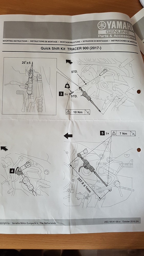

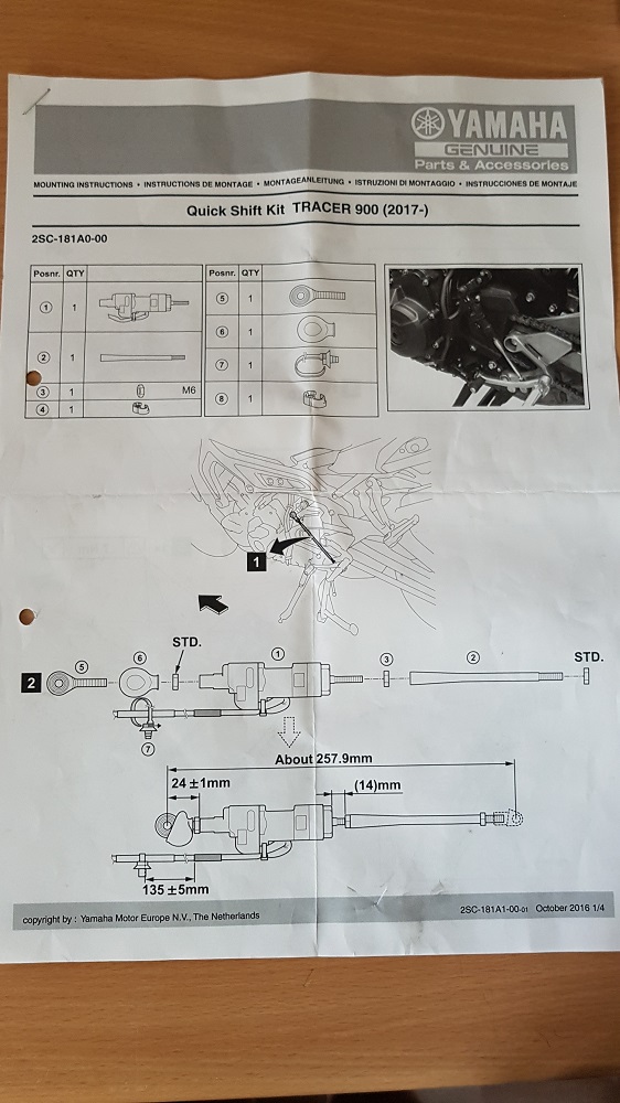

    Was und wie ist da machbar? Wusste nicht, dass der QS justiert werden kann :think:
  • #8
    Naja Justieren in dem Sinne, das ich die Schaltstange verändert habe. In der Anleitung ist eine Länge für das Obere Gelenk angegeben und für den Zwischenraum der Gewindestange unterhalb des QS. Diese Werte hab ich verändert. Also oben mehr Gewinde unten weniger und die Gesamt Länge verändert. Das meinte ich mit Justieren.
    Was anderes kann man ja nicht machen an dem Teil.
    Alles klar - ich vermute mal, dass das dann eine Auswirkung hat, ab welchem Hebelweg der QS anspricht?
