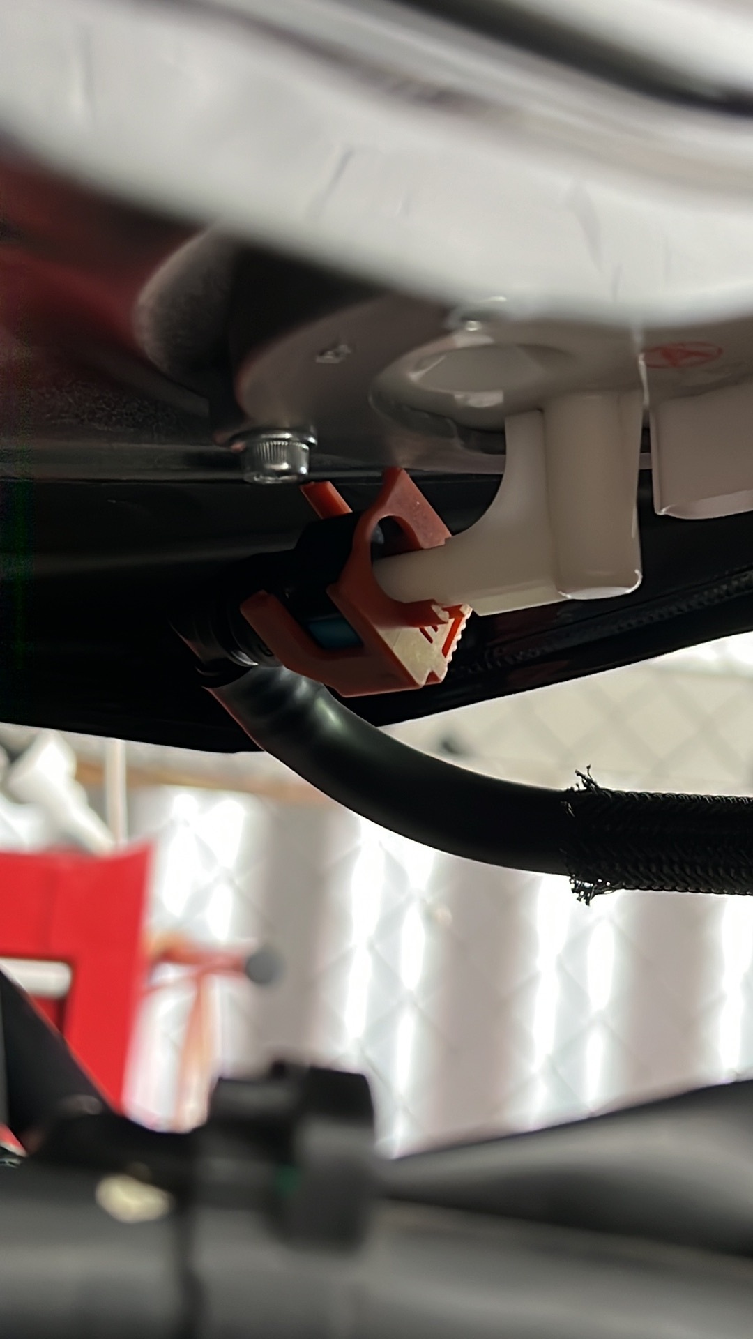

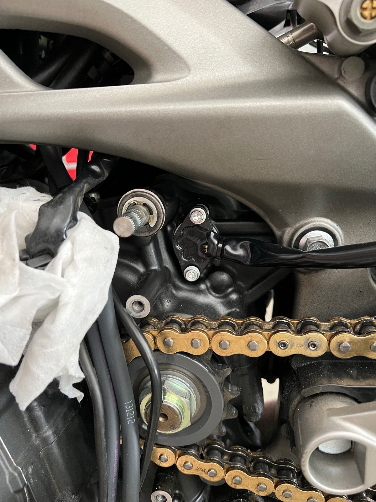

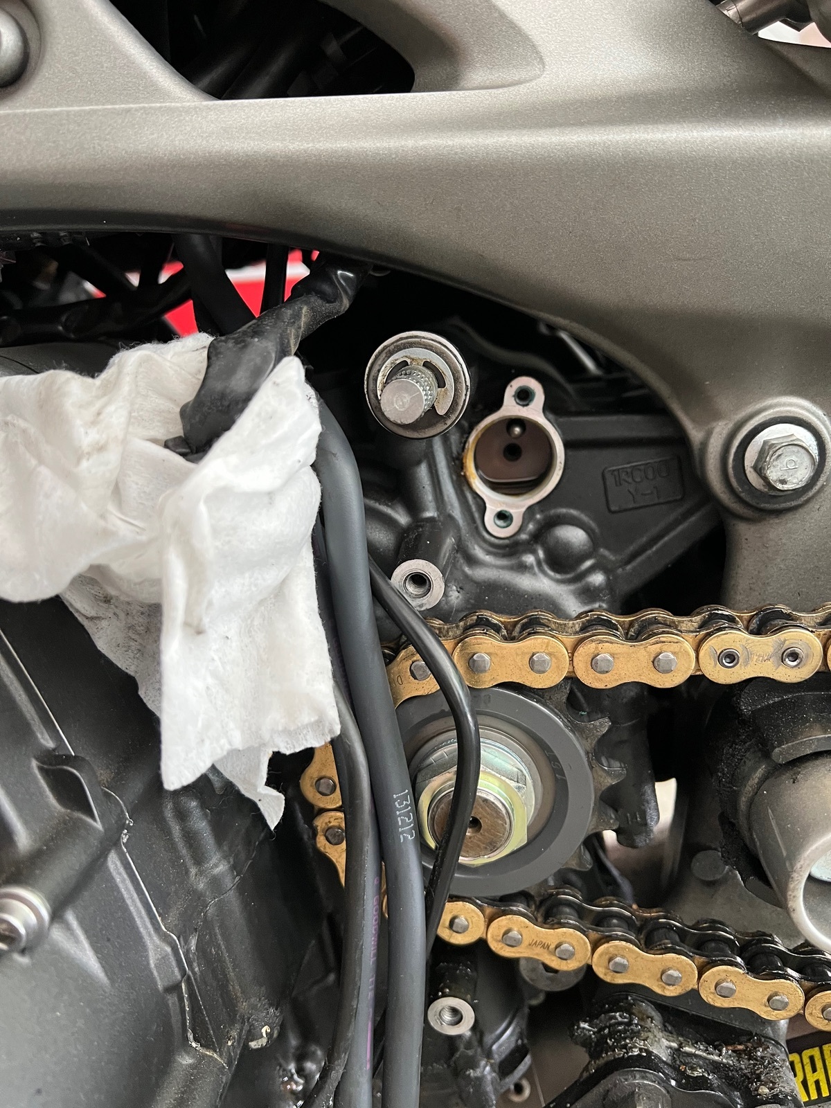

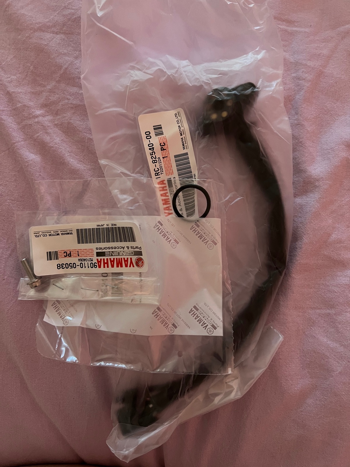

    Selber getauscht bei der Tracer GT
    1,5 Stdn. Arbeit.
    Zwei Stecker unter/hinter den Leitungen des ABS-Moduls.
    Tank runter und Pinzetten-Finger erforderlich.
    Wenn man sich das Ersatzteil anschaut erkennt man wie man die Steckverbindung zu lösen hat obwohl man nix sieht.
    Oder: Wer kennt den Trick den ich nicht kenne?
