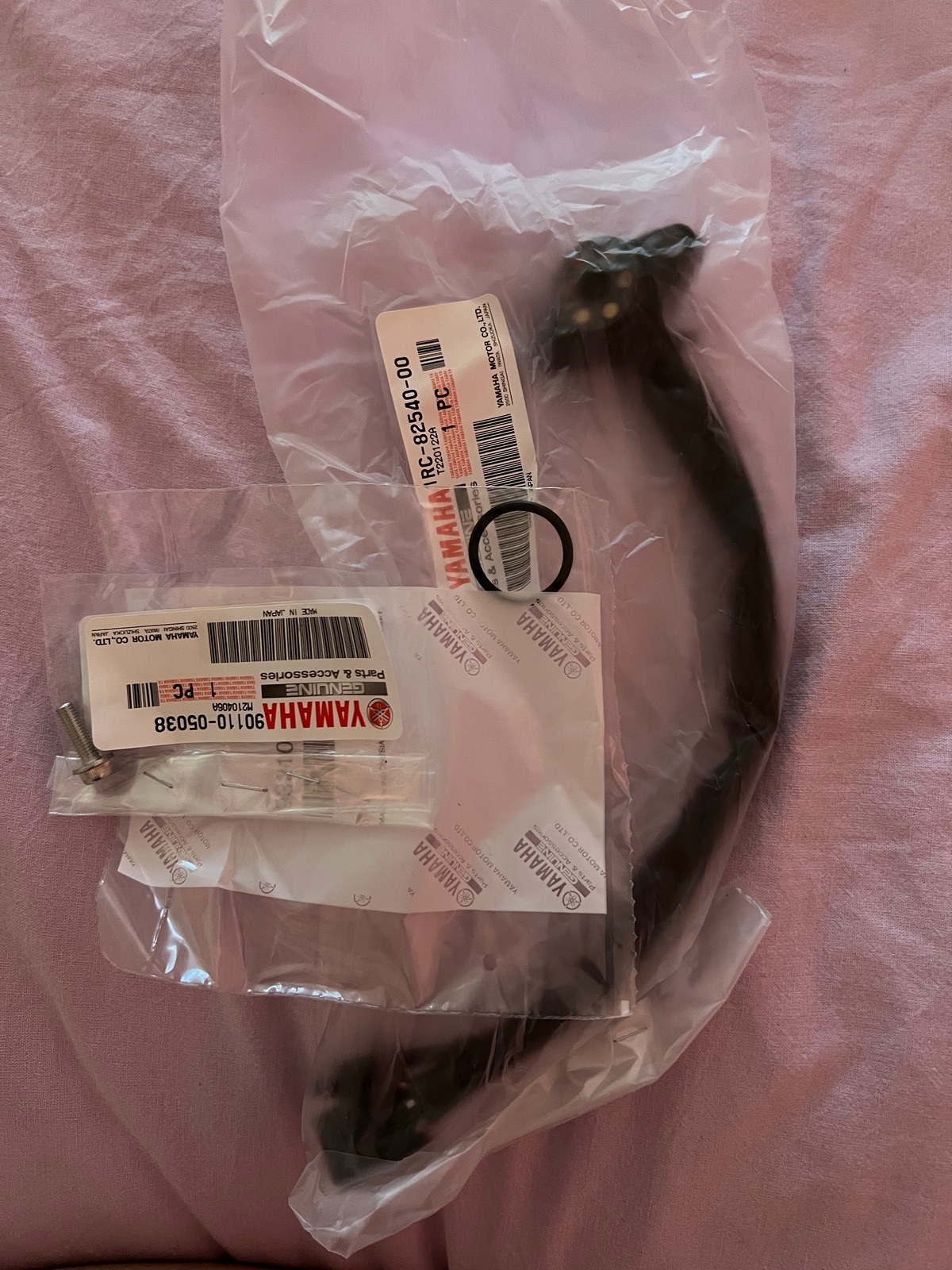

Deswegen hab die Einheit gleich komplett neu bestellt. Alt/Defekt fliegt raus und Neu/Intakt kommt dran.

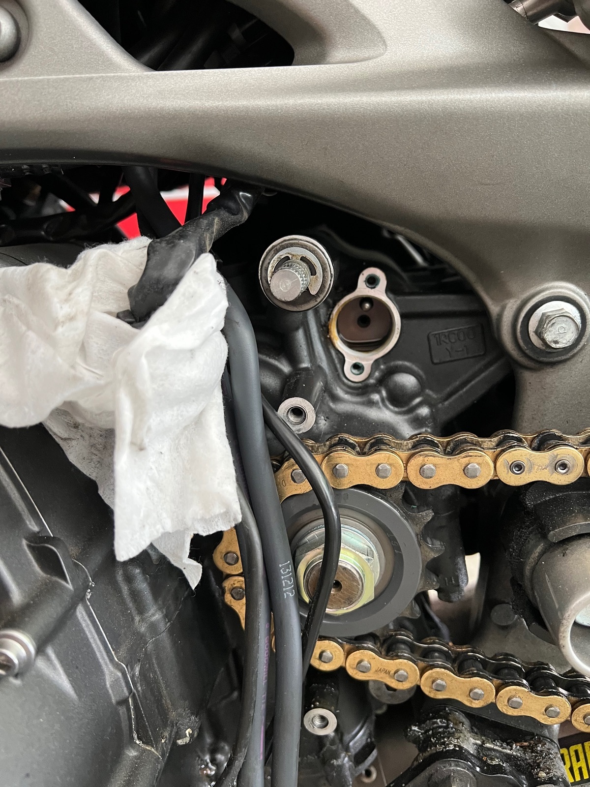

#30 Ich habe den Stecker Heute getauscht. Es musste erst mal folgendes demontiert werden :
- Schaltgestänge
- Ritzelabdeckung
- Sitzbank runter
- Tank abbauen
- alter Stecker (sind 2 , ein einzelner und der breite) demontieren
- da wo der Sensor gesessen hat, alles reinigen
- nicht Innen auf den Stift fassen
- neuer Stecker montieren
Das anbringen ist etwas fuddelarbeit, da alles wieder so eng verbaut ist.
Der neue Stecker hat auch 2 , einen dünnen einzelnen und den breiten Stecker.
Vergesst nicht beim bestellen des Leerlaufstecker eine neue Dichtung mitzubestellen.
Spezielles Werkzeug habe ich nicht gebraucht. Getestet habe ich jetzt noch nicht, das werde ich Morgen machen und berichte ob alles funktioniert.
Zeitlich habe ich ne gute Stunde gebraucht.
