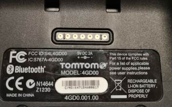

    Das rollover scheint es wohl nicht zu sein, habe ich eben bei mydrive mit der Seriennummer überprüft.
    Ich mach jetzt noch einen Versuch und lasse es wirklich bis morgen dran, mal sehen. Aktuell steht es bei 25 % und sagt noch 36 min, aber das war die anderen Male auch so. Das geht dann bis etwa 90 % und noch 30 min, dann bleibt es jedesmal stecken. Aber vielleicht hatte ich tatsächlich nicht lang genug gewartet, dazu kam, daß der Rechner irgendwann abschaltete. Das habe ich jetzt auch rausgenommen sowie die Updates deaktiviert, damit mir das W10 nicht dazwischenfunkt.
