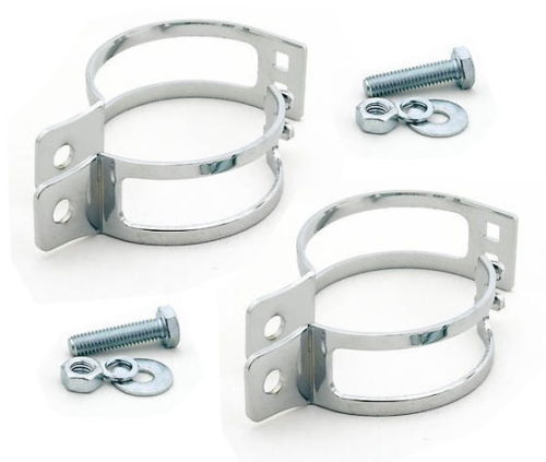

    Puh, diese "Lösung" finde ich aber nicht besonders gelungen! sieht sch.. aus & ist technisch auch nicht die optimalste Lösung!
    Aber gut muss jeder selbst wissen!
    Ich hab jetzt einen "fähigen" Halter für die ursprüngliche Stelle recherchiert! ;)
    dat sollte passen! :dance:
    Bilder im angebauten Zustand gibts sobald der Artikel eingetroffen ist!
    lg
  • #73
    ist ja nicht bös gemeint! aber so "halbe Sachen" an den sicherheitsrelevanten Teilen sollte man halt nicht machen!
    In Falle eines Unfalles, könnte ein Gutachter dass vielleicht auch bemängeln & wenns ganz dumm läuft, verweigert die Versicherung eine Schadenszahlung! nur mal als Denkanstoß!
