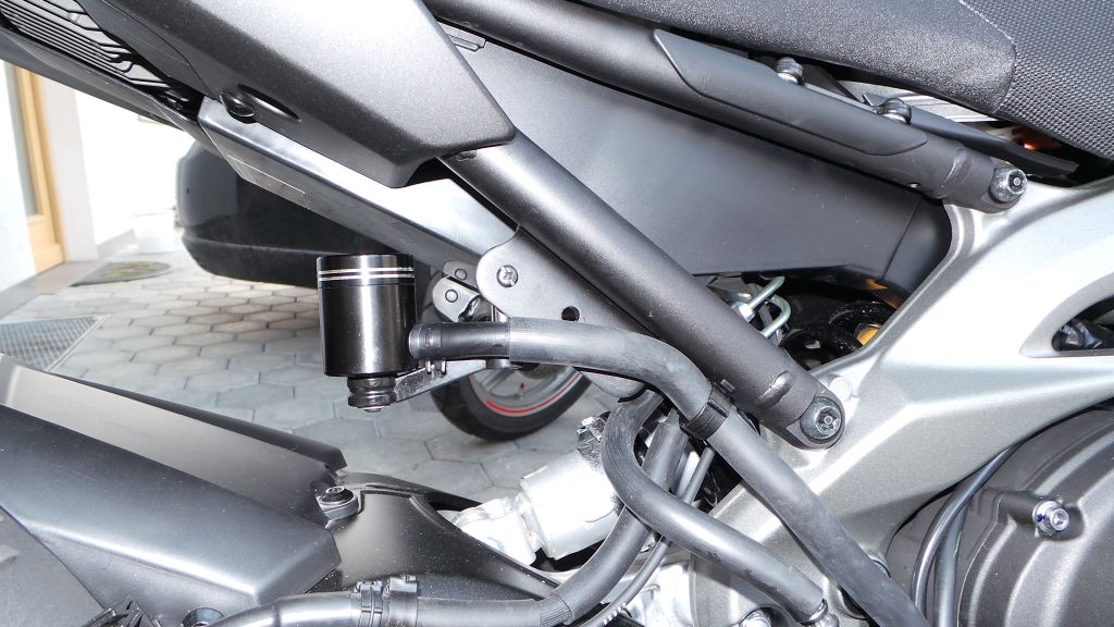

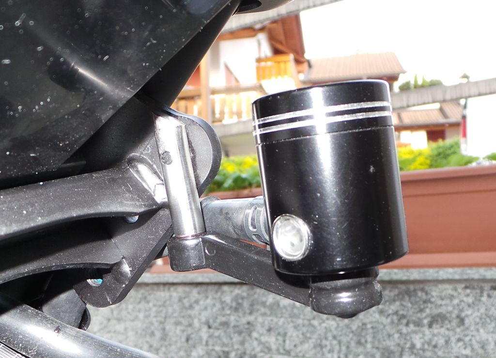

#13 1. das ist der vom Chinamann
http://www.ebay.de/itm/1711730…3D171173060833%26_rdc%3D1
2. der Behälter kann so ausgetauscht werden, einfach den neuen Behälter einschließen und zur Hälfte mit neuer Bremsflüssigkeit wieder auffüllen, fertig.
LG vtrkalleZitat von vitaclassic... Schaut sehr gut aus vtrkalle,
Kannst du noch bei zwei Fragen helfen?1. von wem ist der Behälter ( Hersteller )?
2. kann der Behälter einfach getauscht werden ohne das das Bremssystem entlüftet werden muß?Danke für die Hilfe
#16 Zitat von vtrkalle1. das ist der vom Chinamann
LG vtrkalleDen gleichen hab ich mir auch bestellt! Werde versuchen deine Halterung nach zu bauen...schade das das Schauglas auf der Innenseite ist!
Aber blöde Frage...warum nur bis zur hälfte befüllen ? -
#18 Du kannst ihn auch 3/4 befüllen aber nicht randvoll. Bei Wärme dehnt sich die Bremsflüssigkeit aus. Der Druck kann oben durch den Deckel nicht entweichen und betätigt so deine Bremse. Kann bis zum blockieren des Rades führen.
