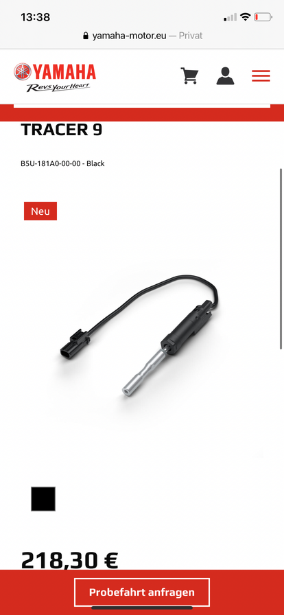

#13 Zitat von GummiwuzlerAlles anzeigenAlso.... ich hab mich mal schlau machen lassen bei meinem Elektronikpapst. Der QS ist ab RN29 im originalen Steuergerät hinterlegt. Er muss nur aktiviert werden. ( Im Zuge dessen habe ich halt alle Drosseln entfernen lassen. )
Der QS Sensor ist von Lohmann und wird an den Schräglagen sensor angeschlossen. Durch verpolen kann man sogar push oder pull einstellen.wenn der QS in der RN29 hinterlegt ist, warum kann man dann keinen Originalen der RN43 verwenden?
#15 Zitat von GummiwuzlerAlles anzeigenAlso.... ich hab mich mal schlau machen lassen bei meinem Elektronikpapst. Der QS ist ab RN29 im originalen Steuergerät hinterlegt. Er muss nur aktiviert werden. ( Im Zuge dessen habe ich halt alle Drosseln entfernen lassen. )
Der QS Sensor ist von Lohmann und wird an den Schräglagen sensor angeschlossen. Durch verpolen kann man sogar push oder pull einstellen.Die MT09 hat keinen Schräglagensensor nur einen Sensor dass die Maschine ausgeht wenn sie auf der Seite liegt.
Auch hab ich kA was das mit dem QS zu tun hat. Was du verbaut hast ist ein ganz normaler Zubehör-QS den man so ziemlich auf jedem modernen Bike verbauen kann.
Dein "Papst" erzählt glaube ich wirres Zeug.
