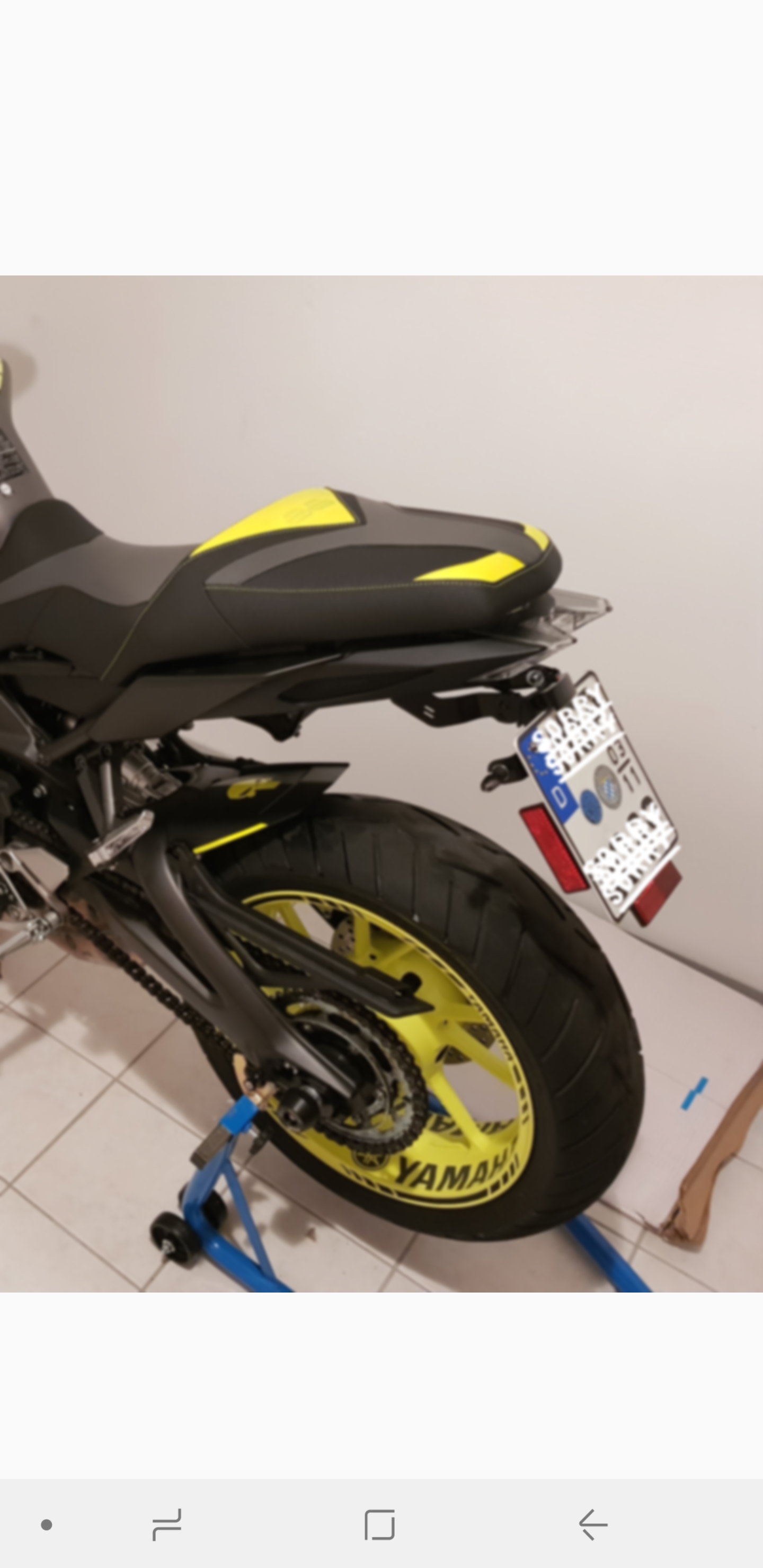

@icemanfz8 das sie orange sein müssen stimmt aber nicht ganz. Hinten dürfen sie auch rot sein. Find ich sieht auch besser aus
Quelle:
https://eur-lex.europa.eu/LexU…2013:166:0055:0087:DE:PDF
Quelle:
Zitat von EvoLutionXAlles anzeigenResoluke
wenn jetzt der Rückstrahler noch orthogonal zur Fahrbahn wäre, wäre es perfekt.
Mal abgesehen vom Kennzeichenwinkel
Orthogonal? Falscher kennzeichenwinkel? Was meinst du genau?
So wie das bei mir aussieht, fahren doch sehr viele rum, oder irre ich mich da? Was soll verkehrt sein?
Es gilt die neue Richtlinie UNECE-R, hier die Regelung "R 53 Beleuchtungs- und Lichtsignaleinrichtung Motorräder.
Quelle für Leseratten z.B. hier:
http://eur-lex.europa.eu/LexUr…2013:166:0055:0087:DE:PDF
Zitat daraus:
Seitlicher nicht dreieckiger Rückstrahler:
vorne gelb
hinten gelb oder rot
