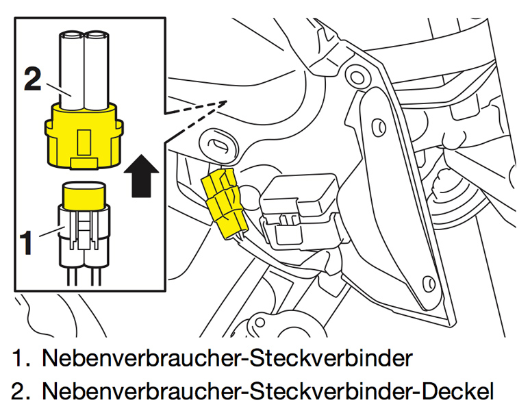

Nebenverbraucher-Steckverbinder
  • #51

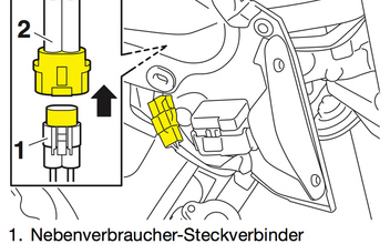

    Schon klar, das Navi Kabel ist mit rot = plus und schwraz = minus belegt. Jetzt muss nur noch der Stecker analog zum Nebenverbraucheranschluss belegt werden. Mal sehen was mein stromprüfender Schraubendreher sagen wird.
    VG, Thorsten

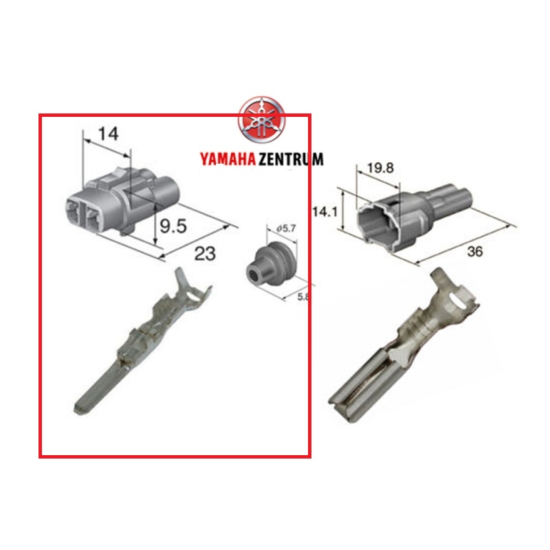

    Kann mir jemand sagen wo ich folgenden Stecker finde?
    Bei meinem halten nämlich die Pins nicht mehr.Habe auch schon überlegt andere AMP Stecker zu verwenden,aber dazu müsste ich natürlich den Originalen Stecker entfernen was nicht mehr rückgängig zu machen ist.
    Wie gesagt finde ich den Stecker nirgends.Nicht mal im Teilekatalog da er wahrscheinlich zum gesamten Kabelbaum gehört den es zu kaufen gibt.

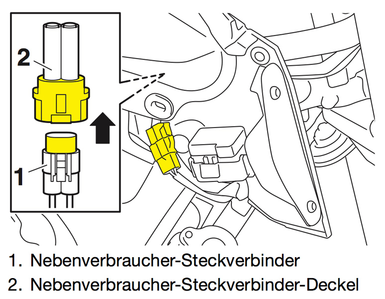

    Hallo zusammen
    Ich bin nicht sicher ob jemand den immer wieder genannten Superseal Stecker verwendet und ob er passt, aber es ist technisch nicht ganz der richtige.
    Perfektionist wie ich bin habe ich gesucht und auch gefunden, das korrekte Steckersystem heisst Sumitomo MT090-2 (nicht -2B, das hat die Flügelchen nicht).
    Gibt es als komplettes Set mit Stecker, Buchse, Pins und Dichtungsring hier: http://www.ebay.de/itm/2619323…3D261932356934%26_rdc%3D1
    Oder auch hier: http://www.cycleterminal.com/mt-series-090.html (der 7. Eintrag. Gleich darunter ist die 2B Variante ohne die "Flügelchen")
    mt09.de/forum/gallery/image/2731/
    Grüsse,
    Martin
    Edit: Hat sogar jemand hier erwähnt vor 1.5 Jahren, aber in der 2B Variante. Gemäss den Bildern des Steckers die ich hier im Forum gefunden hab ist es nur die 2.
