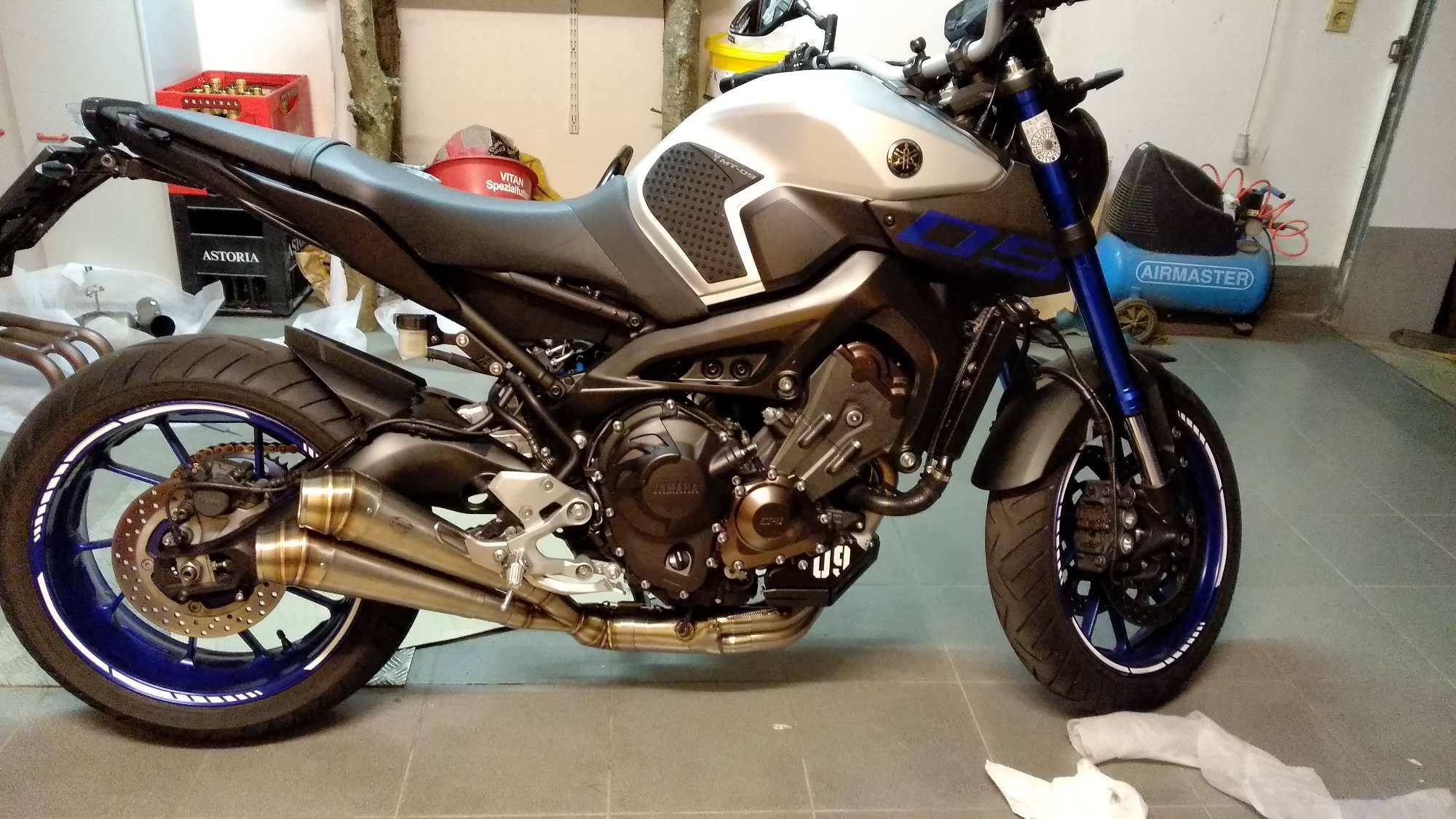

MarkusMoin,
nur ganz bescheiden, zur Schwinge ca 5 mm und zu den Soziusrasten auch nur 5 mm Platz. Deshalb hab ich meine wieder verkauft.
Gruß TomPs: In der Annahne das die GT von Heck und den Soziusrasten gleich der normalen ist.

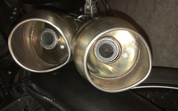

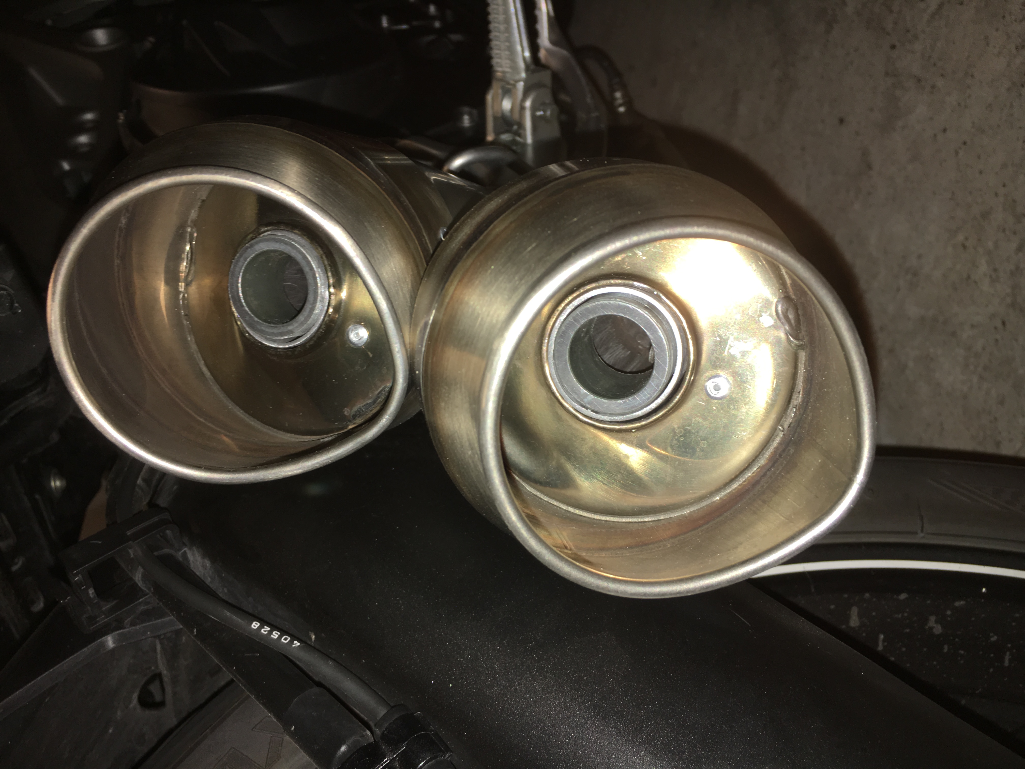

#155 Nenne jetzt auch eine von diesen Anlagen mein Eigen und muss dem Rest zustimmen.
VIEL zu bassig, laut, brutal. War mir schon fast peinlich so durch dicht besiedeltes Gebiet zu fahren.Da mir aber die Form gefällt (2 Endtöpfe machen bei einem 3-Zylinder zwar nicht viel Sinn, aber irgendwie fügt sich die Form der AGA schön in die Fahrzeuglinie), außerdem der Sound als solches echt gut ist (abgesehen von der Lautstärke eben)

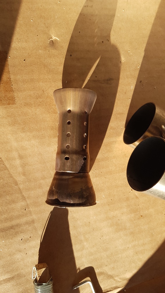

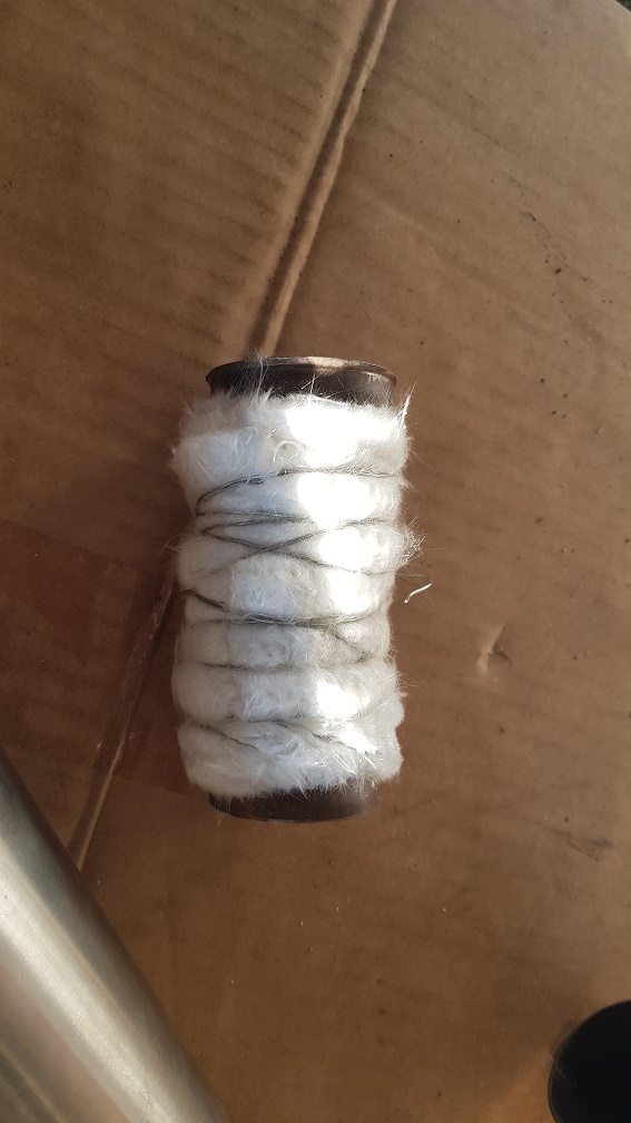

hab ich mich entschieden den Auspuff selbst leiser zu machen.Da das Umwickeln der serienmäßigen "DB-Killer" mit Dämmwolle fast gar nix gebracht hat, hab ich versucht die Schweißnähte unter den genieteten Kappen aufzuflexen um so ans Innenleben des Dämpfers zu kommen.
Hat leider auch nicht geklappt, da das Innenleben trotz getrennter Nähte bombenfest saß. Manipulationssicher eben... (Es könnte ja jemand auf die Idee kommen die Tüte NOCH lauter zu machen).Hab dann selbst DB-Killer-Einsätze gebaut, welche an der Abgasaustrittsseite eingeschoben und mit einer Madenschraube gesichert werden. Beim Fahren hab ich ein bisschen experimentiert und festgestellt, dass der extrem bassige Klang deutlich abgemildert
wird, wenn man einen der Töpfe eben komplett zuhält.
Nach ein paar Flächenberechnungen (um Leistungsverlust zu vermeiden) hab ich dann die Einsätze so bearbeitet, dass der untere Endtopf nur noch recht wenig Abgase rauslassen darf und der obere eben mehr. So kann ich das Dämpfervolumen des unteren Topfes einigermaßen mit nutzen.Ich bin momentan noch am Erproben, aber bis jetzt klingt das alles sehr vielversprechend. (Im Standgas und unteren Drehzahlbereich ist er noch immer recht bassig und laut, aber eben nicht mehr komplett asoz)
Lautstärkemessungen (mit dem Smartphone, also nicht unbedingt belastbar) im Stand, 45° von der Fahrzeuglängsachse und 50cm vom Abgasaustrittspunkt, n=5000 1/min
Vorher: 102 dB(A)
Nachher: 98,5 db(A)Weitere Infos und ein Soundvideo werden folgen...

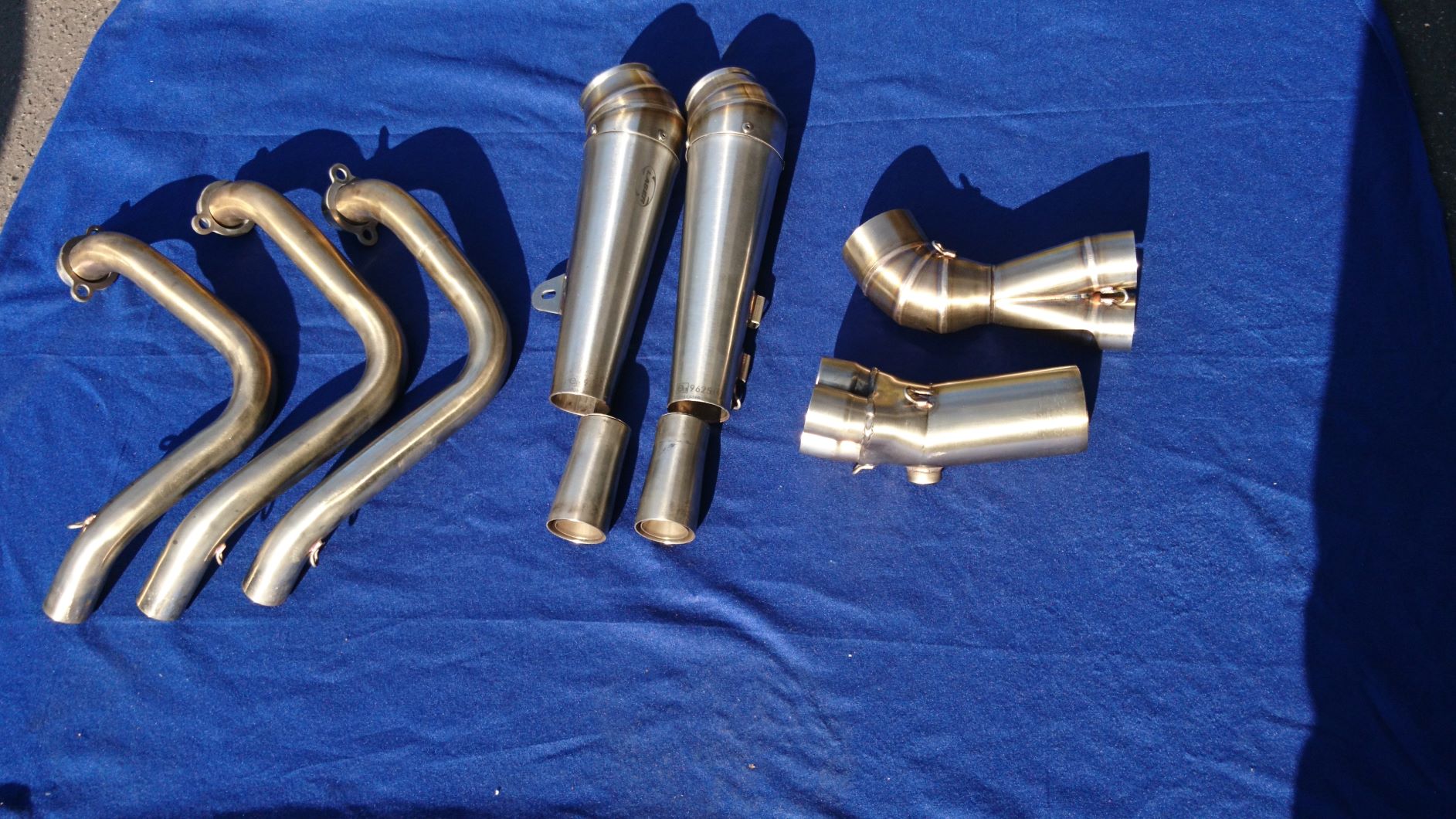

#159 Ich habe mir jetzt zwar wieder den ganzen Thread durchgelesen und alle Bilder angesehen, muss ihn aber nochmals hoch holen.

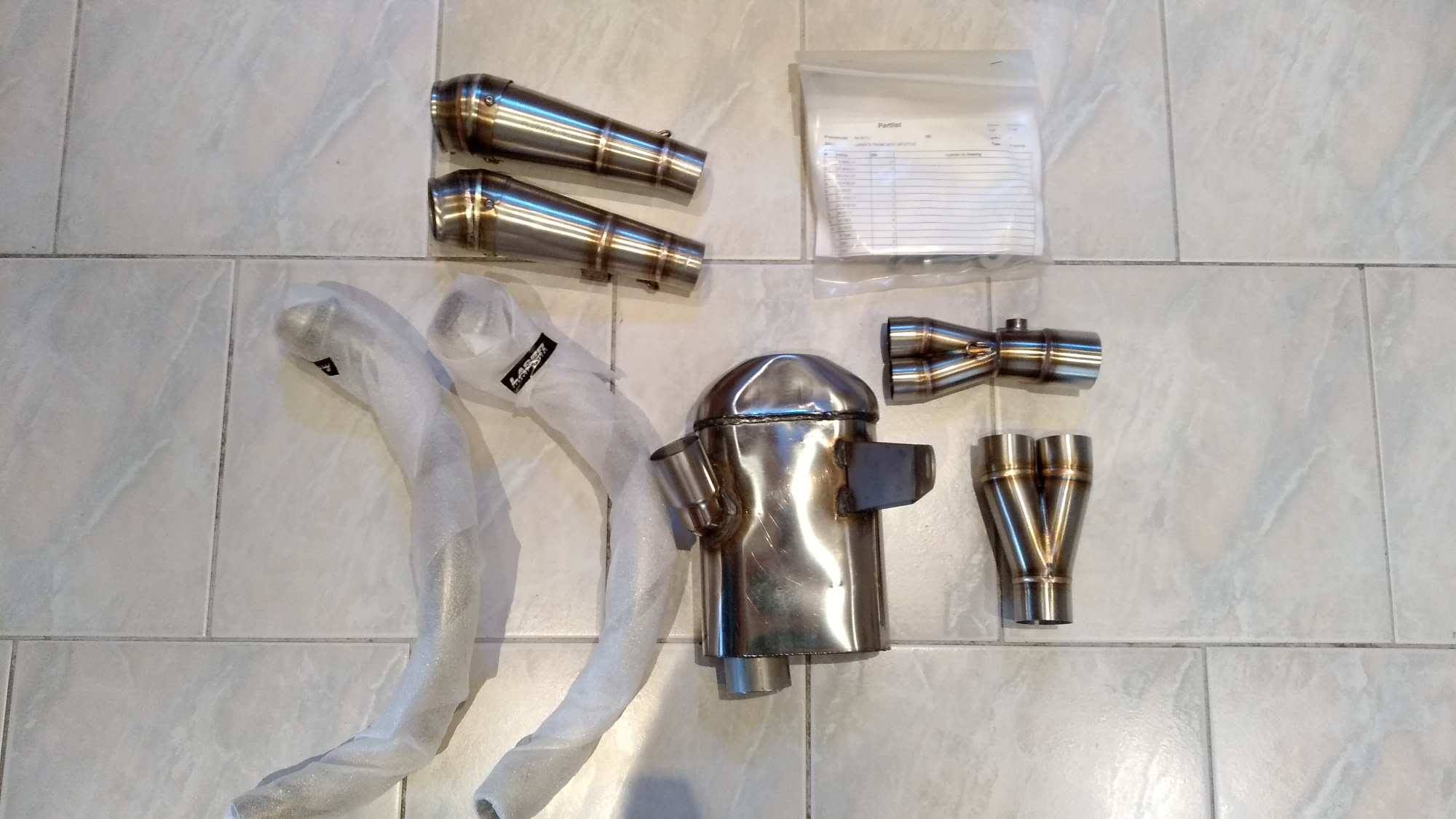

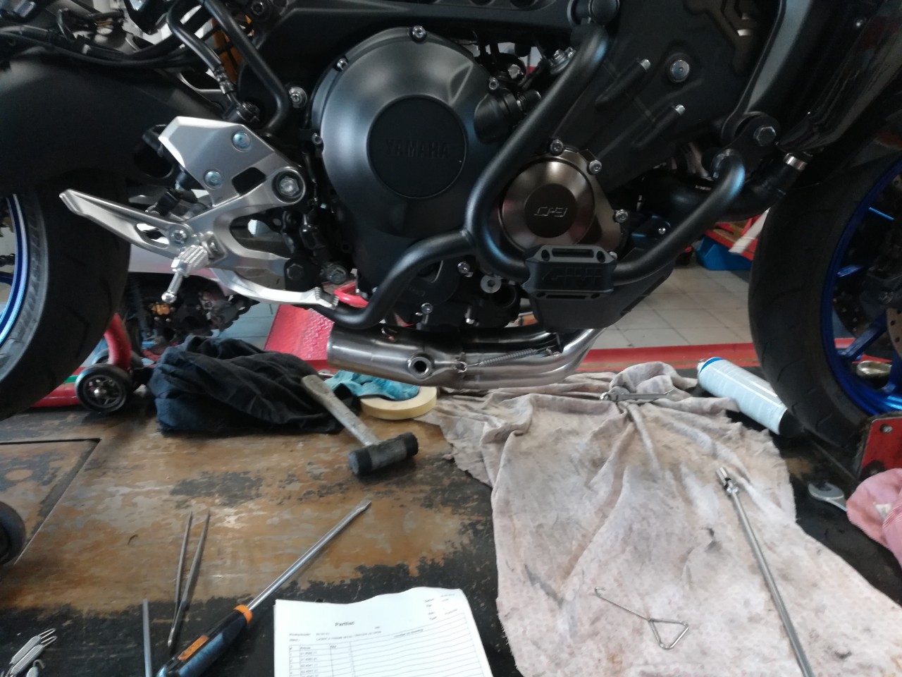

Wenn ich das richtig gelesen habe hatte niemand von euch Probleme die Anlage an einer RN29 ohne Hauptständer zu montieren.
Was kann man denn bei der Montage am ehesten falsch machen bzw. verwechseln oder der gleichen?
Musste was angepasst oder nachgearbeitet werden?Hab mir den Laser auch im Herbst gekauft aber nie montiert und inzwischen ist die Street Rally weg.
Die Anlage hab ich jetzt verkauft und der neue Besitzer bzw. dessen Yamaha Werkstatt kriegen sie nicht montiert.
Zwei schwindelige Fotos aus der Werkstatt hat er mir geschickt, die 3 Krümmer und das Sammelstück konnten sie montieren, aber das Y-Verteilerstück und die beiden Endtöpfe wollen nicht passen laut seiner telefonischen Beschreibung.Danke im Voraus für jeden Tip!
